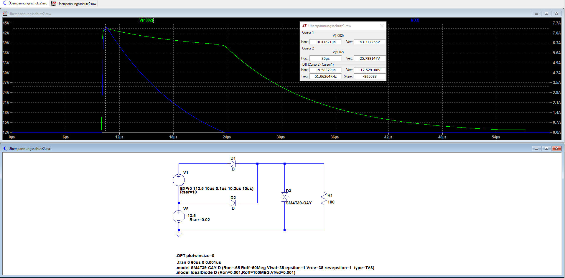

ich habe eine Verständnisfrage zu Dioden wie der SM4T39CAY.
Typischerweise hat diese eine Breakdown Voltage von 38,6 Volt, simuliere
ich eine Überspannungssituation von 100 Volt und sichere mit der Diode
eine Last von 100R ab, so steigt die Spannung an meiner Last auf ca. 43
Volt (siehe Simulation im Anhang). Warum 43 Volt und nicht 38,6 Volt?
Als Ron der Diode habe ich 0,65 Ohm eingestellt, stellt sich durch den
Strom von ca. 7,4A ein Spannungsabfall von 4,8 Volt ein, der zusätzlich
über der Diode abfällt? Ich muss also die Schaltung hinter der Diode
nicht auf ca. 39 Volt auslegen sondern eher auf 43 Volt?
Beste Grüße
Michi
#4775676
schau dir doch mal die Werte im Datenblatt an.
http://www.st.com/content/ccc/resource/technical/document/datasheet/8f/86/c4/c9/63/e2/4c/58/CD00283395.pdf/files/CD00283395.pdf/jcr:content/translations/en.CD00283395.pdf
Die V_BR ist mit max. 40,5V bei I=1mA angegeben.
Für die Schutzfunktion (z. B. bei einem Blitzschlag) sind aber eher die
zu erwartenden hohen Impulsströme von Bedeutung. Da werden aber je nach
max. Strom, den man annimmt, deutlich höhere Spannungen angegeben.
Was willst du eigentlich damit erreichen?
Für welche Anwendung und Randbedingungen soll das eingesetzt werden?
Gruß Öletronika
OP #4775683
Hallo Oeletronika,
ich verwende diese Diode im KFZ-Bereich. Nun baue ich eine neue
Schaltung für eine Ambiente-Beleuchtung auf. Die Diode wird direkt am
Eingang meines Steuergeräts zwischen Kl30 und 31 eingesetzt. Mir ist
aufgefallen dass ich eigentlich relativ wenig über das Bauteil weiß,
außerdem benötigt es viel PCB Platz... nun war ich am überlegen ob ich
eine kleinere Lösung dafür finde.
Allerdings verstehe ich immer noch nicht wie die 43 Volt zustande
kommen. Gut die SM4T39CAY mag in anderen Situationen eine höhere
Breakedown Spannung haben, ich habe sie aber für LTSpice auf 38,6 Volt
definiert? Was ja auch funktioniert, denn ab der Spannung beginnt der
Strom durch die Diode zu fließen...
Viele Grüße
Michael

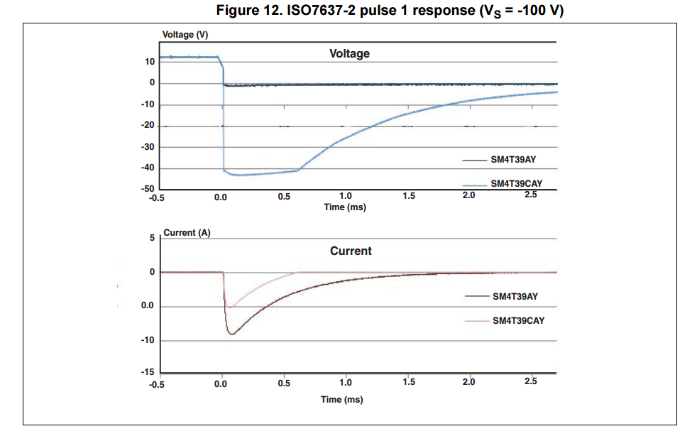

OP #4775751
Hallo Öletronika,
vielen Dank für deinen langen Beitrag, die Diode erfüllt ISO7637, daher
habe ich diese auch gewählt... an diesem Punkt habe ich mich einfach auf
die Norm verlassen ;)
Hallo Hinz,
mein Modell der Diode ist Murks, das ist ein interessante Anmerkung. Ich
habe es sehr einfach gehalten, die Simulation deckt sich auch mit den
Grafiken zur ISO7637 im Datenblatt der Diode. Bei meiner Simulation habe
ich den gleichen Impuls gewählt.
Auch im Datenblatt steigt die Spannung bis ca. 43 Volt (Bild anbei),
warum ist das so? Warum nicht 38,6?
Viele Grüße
Michael
#4775778
aber die ISO7637 bezieht sich auf Bordnetze?
Nun bist du doch in einem ganz anderen Anwendungsbereich, oder?
Weil die 38,6V bei 1mA spezifiziert sind!
Hast du nun irgendwie ein akutes Verständnisproblem?
Habe ich auch manchmal, aber denke noch mal darüber nach.
Ich habe ja oben schon geschrieben:
Man kann doch nicht erwarten, dass eine Diode bei 100A die gleiche
Flußspannung hat, wie bei 1A oder nur 1mA (V_BR).
Gruß Öletronika
OP #4775791
Doch, KFZ Bordnetz, passt genau ;)
Ok, das hatte ich nicht wirklich mitgenommen. Besten Dank, das sollte
die Antwort auf meine Frage gewesen sein ;)
