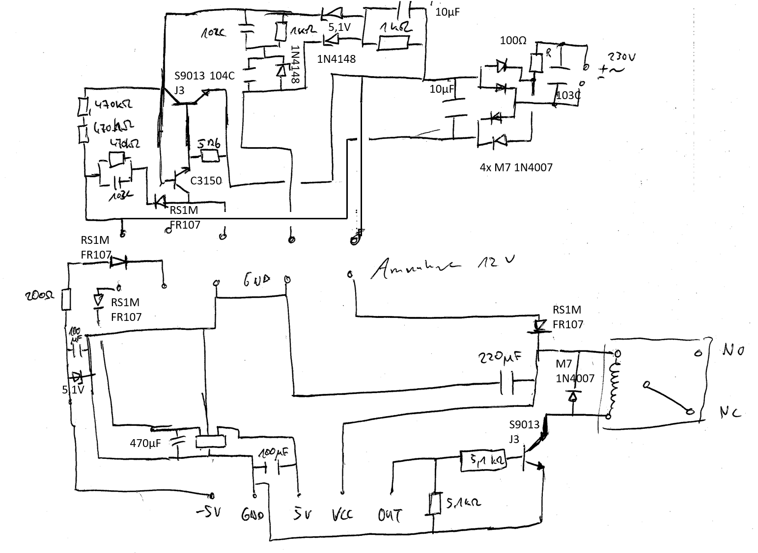

ich heiße Peter und bin neu hier. Ich habe etwas Erfahrung mit
elektrischen Schaltungen jedoch momentan ein Problem bei dem ich nicht
weiterkomme. Ich nutze einen PID-Regler Rex C100FK zur Temperaturreglung
meines Smokers. Der Regler wird direkt an 230V Wechselspannung
angeschlossen, was mir aufgrund der offenen Klemmen nicht wirklich
passt. Nach kurzer Recherche habe ich herausgefunden, dass die 230V
Wechselspannung dazu genutzt werden ein 12V Netz und ein 10V Netz, das
auf 5V herabgeregelt wird, zu versorgen. Die 12V dienen zum Schalten von
Relais, die 5V zur Spannunsversorgung der Logik des Reglers.
Mein Ziel ist es direkt ein Schaltnetzteil 12V anzuschließen, um die
Gefahr von 230V Wechselstrom zu verringern. Habe mir daraufhin mal den

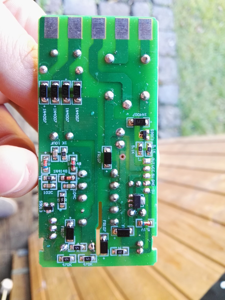

Schaltplan skizziert, jedoch bin ich mir nicht sich was, das gelbe auf
der Oberseite der Patine ist? Meine Vermutung ist ein Trafo, daher habe
ich die 10 Pins jeweils im Schaltplan nur als Punkt dargestellt.
Für den Umbau auf 12V wollte ich die Schaltung durchmessen, habe dabei
jedoch einen Kurzschluss erzeugt und wohl die Gleichrichterdioden
zerstört, denn hinter diesen kann ich nun keine Spannung mehr messen.
Daher habe ich meine vermuteten Anschlüsse (12V, GND, etc.) eingetragen.
Wäre es richtig den Trafo vollständig auszulöten, 12V am ehemaligen
rechten unteren Pin des Trafos anzuschließen, Erde an den beiden links
daneben und einen Spannungsregler 12V->10V an den linken Pin? Was mache
ich mit der als -5V gekennzeichneten Leitung?
Vielen Dank im Voraus für eure hilfreichen Antworten :)

Das ist ein interessantes Gebilde, frei schwingender Wandler mit drei
Spannungen. Kann man durch ein PC-Netzteil ersetzen :-)
Peter schrieb:
> Ich habe etwas Erfahrung mit elektrischen Schaltungen
Selten so gelacht.
Ja, der Wandlertrafo.
der eher ein 5V-Regler sein dürfte, die Eingangsspannung kann man nur
erraten oder messen.
> Was mache ich mit der als -5V gekennzeichneten Leitung?
Mit -5V versorgen.
Für eine externe Versorgung müssen +12V her, aus denen kann man die +5V
holen. Laststrom prüfen, evtl. muss der Regler größer werden.
Die -5V müssen zusätzlich bereitgestellt werden. Lass es sein, das wird
nichts. Baue die Schaltung ordentlich in ein isoliertes Gehäuse ein und
sorge für einen korrekten Schutzleiter am Gehäuse des Grills, alles
andere verschlimmert die Lage.

Der REX100 braucht +12V, +5V und -5V, also 3 Spannungen, Die +5V kann
man per uA7805 aus den 12V machen, aber die -5V sind aufwändiger. Wenn
du KEIN Netzteil mit negativer Spannung hast, könnte man je nach
Strombedarf einen LTC1046 oder MC34063 (invertierend) verwenden,
Schaltung laut Datenblatt.
ICH halte das aber für eine Schnapsidee, du solltest nicht so obskures
Zeug rauchen, bau lieber den REX100 in ein Gehäuse ein, z.B. TEKO 011.
