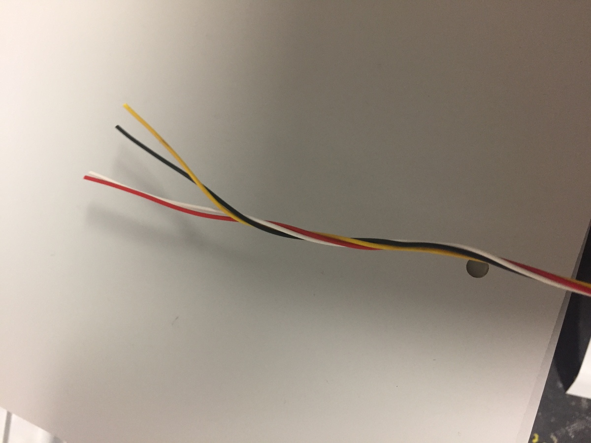

Hallo zusammen, ich habe letzte Woche eine neue Telefonleitung (J-YY 2x2x0,6) verlegt, da sich der Ort der ersten TAE Dose geändert hat. Danach stellten sich einige Fragen... - Welche Drahtfarbe für a1 und b1 verwenden? (gemeinsames Adernpaar für a und b oder getrenntes Paar verwenden?) - Schirm auflegen oder nicht? - Wenn Schirm, dann einseitig oder zweiseitig? Ich habe hierzu die Bücher gewälzt und das Internet nach Antworten durchsucht, komme aber nicht auf eine eindeutige Antwort. Deswegen meine Frage an die Profis... Wie hat der optimale Anschluss auszusehen? Laut meinen Büchern, wird für a und b jeweils ein separates Paar verwendet. Vom Schirm ist hier aber überhaupt keine Rede. Hoffe der ein oder andere kann mir hier einen Tipp geben. Gruß René
René P. schrieb: > - Welche Drahtfarbe für a1 und b1 verwenden? (gemeinsames Adernpaar für > a und b oder getrenntes Paar verwenden?) -gemeinsames > - Schirm auflegen oder nicht? ja > - Wenn Schirm, dann einseitig oder zweiseitig? beidseitig
a und b werden immer aus einem Adernpaar gebildet. Die sollen ja schließlich verdrillt sein. Daher immer aus einem Paar bilden. Schirm ist nichtt unbedingt erforderlich. Jedenfalls nicht für Telefon. War früher auch nicht aufgelegt. Jedenfalls nicht immer, sonst über den Beidraht
Danke für die schnellen Antworten! Genau so hatte ich mir dass auch gedacht. Den Schirm hätte ich aber nur auf der Eingangsseite angeschlossen. Warum die in den Büchern und im Internet immer zwei unterschiedliche Paare verwenden (zumindest scheint es so), hat mich anschließend stutzig gemacht.

Gerhard B. schrieb: > der rote Draht ohne Farbringe ist die a-Ader. > der rote Draht mit einem schwarzen Farbring ist die b-ader. Beim 2x2x0,6 würde ich eher auf bunte Drähte spekulieren, rot-schwarz und weiß-gelb als jeweilige Paare,

Manfred schrieb: > Beim 2x2x0,6 würde ich eher auf bunte Drähte spekulieren, rot-schwarz > und weiß-gelb als jeweilige Paare, Die Drähte des Erdkabels haben folgende Farben: a1 - ws b1 - rt a2 - gn b2 - bl Die des 2x2x0,6: 1. Paar: rt & ws 2. Paar: sw & gb ... wenn ich mich beim Abisolieren nicht verschaut habe.
Manfred schrieb: > Beim 2x2x0,6 würde ich eher auf bunte Drähte spekulieren, rot-schwarz > und weiß-gelb als jeweilige Paare, So isses. René P. schrieb: > 1. Paar: rt & ws > 2. Paar: sw & gb Nö.

siehe Foto

René P. schrieb: > ... wenn ich mich beim Abisolieren nicht verschaut habe. Du hast Dich verschaut! Wenn ich Dein Bild als Stern betrachte, liegen sich rot-schwarz gegenüber und sind damit das Paar.
Ok, jetzt macht's sinn... Jetzt Stimmt auch das Bild in meinem Buch. Für mich bestand ein Paar bisher immer aus zwei verdrillten Adern. Mit Stern-4er Verseilung hatte ich bisher noch nie etwas zu tun.

René P. schrieb: > Manfred schrieb: >> Beim 2x2x0,6 würde ich eher auf bunte Drähte spekulieren, rot-schwarz >> und weiß-gelb als jeweilige Paare, > > Die Drähte des Erdkabels haben folgende Farben: > a1 - ws > b1 - rt > a2 - gn > b2 - bl > > Die des 2x2x0,6: > 1. Paar: rt & ws > 2. Paar: sw & gb > > ... wenn ich mich beim Abisolieren nicht verschaut habe. Hier mal ein Link dazu: http://www.tocker.de/installationskabel/installationskabel.html Gruß Andreas
