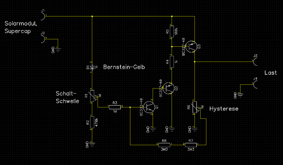

Hi
ich bastle an einer Schaltung, die Solarenergie von einer Solarzelle
sammeln soll und in einem Supercap speichern soll. Ab einer gewissen
Schwelle sollte dann eine Mikrocontrollerschaltung versorgt werden und
erst ab Absinken unter eine andere Schwelle soll der Mikrocontroller
wieder abgetrennt werden.
Zur Zeit habe ich einen 74HC14, wo zwei Inverter in Reihe über einen
Zener-Resistor Teiler versorgt werden. Klappt im Prinzip, der Ausgang
geht HI sobald die Spannung am Goldcap ca. 4.2V überschreitet und geht
wieder auf LO, sobald die Spannung unter 2V sinkt. Der Teiler ist
2.7V+600kOhm. Die Schwellen lassen sich sicherlich mit den Werten
(eventuell noch + Schottkydiode) tunen.
Das Problem was ich habe: die Schaltung braucht bis ca. 2mA Ruhestrom,
d.h. solange der Ausgang des zweiten Inverters LO bleibt (HI zieht einen
FET an und mein uC geht dann an...). Das heißt "so bisschen
Energiesammeln" ist nicht, sobald die Solarzelle weniger als 2mA
liefert, geht der uC nie an.
Liegt es an dem verwendeten 74HC? Scheint mir etwas viel für einen 74HC?
Nur die beiden Inverter sind beschaltet, der Rest "hängt in der Luft"
(noch).
Ich bräuchte etwas mit Ruheverbrauch in der Größenordnung um wenige µA -
läßt sich das realisieren? Und wenn ja wie? Andere Schaltung?
Dedizierter IC?
viele Grüße
von excurso (Gast)

Erklärt aber trotzdem nicht den hohen Verbrauch bei 74HC14... sind die
gemessenen bis zu 2mA "normal"?
von Martin S. (led_martin)
Noch ein Nachtrag:
Offene Eingänge an CMOS-Schaltkreisen sollte man vermeiden, dümpelt der
(sehr hochohnige) Eingang bei VCC/2 rum, leiten beide Transistoren des
CMOS-Päärchens, da können die 2 mA durchaus herkommen. Ein zweites
Problem könnte sein, daß der 74HC14 geringfügig mehr Strom aufnimmt,
wenn die Spannung am Eingang in der Nähe der Schaltschwelle ist, was bei
Dir vermutlich oft so ist.
Mit freundlichen Grüßen - Martin

von Piter K. (kurczaq)
Vollständigkeitshalber habe ich noch die 4 verbliebenen Invertereingänge
auf Masse gelegt - keine sichtbare Änderung bei Stromverbrauch.
Nochmal das ganze Ding gemessen mit den 4 Invertern auf Masse: der
Zenerteiler hat max 5µA und der 75HC14 Chip "frisst" bis zu 2mA :/ Wobei
der Strom linear mit der Spannung ansteigt.... IC irgendwie defekt?
Wenn ich den Chip komplett rausnehme, dann fällt der Verbrauch auf die
gesagten wenigen µA...

von MaWin (Gast)
Wir wissen ja trotz einem halben Dutzend Beiträgen nicht mal welcher
Schaltplan.
Und wieso 4.2V bei einem GoldCap (der hat entweder 2.5 bis 2.7 oder 5
bis 5.5V Maximum), dein Goldcap scheint eher ein LiIon zu sein und der
will EXAKTE 4.2V, nicht irgendwelche 4.2V.
Falls man einen IC sucht der ab 4.2V einschalten kann und bei 2V wieder
ausschaltet bietet sich ein ICL7665 an, der braucht 3uA.
Deine Schaltung, die mit HIGH einen MOSFET einschaltet kann eigentlich
nur so sein (was aber meiner Meinung nach nicht funktioniert, nicht nur
weil der MOSFET bei 2V nicht mehr durchschaltet):
 |    |        |   uC-Schaltumg
Gold  |        |         |
*Cap MAX6018--|>o--|>o--|I
 |    | 1.2    |'14      |S
Wenn in der Schaltung der "abgeschaltete" uC noch irgendeine Verbindung
MaWin schrieb:
> Schaltplan.
Ich dachte die Beschreibung wäre trivial, trotzdem hier ein Versuch
eines Schaltplans:
|   |  |       |         L
|   |  Z       |         |
S   =  |---|74HC14|------T
|   |  R1      |     R2  |
S : Solarzelle
= : Cap
Z : derzeit eine 2.7V Zener + Schaltdiode
R1: 500k
R2: 1.6M
T : 2n3904 (später gegebenfalls durch geeigneten FET zu ersetzen)
L : Last (LED+R derzeit)
74HC14 : zwei Inverter in Reihe
Die 2V/4.2V Spannungswerte ergaben sich aus den Eigenschaften der
Komponenten :) Es ist nur ein "Test" und keine endgültige Schaltung.
Wie gesagt, was mir hier den Strom "frisst" ist der 74er... abgesehen
davon funktioniert die Schaltung in etwa wie erwartet.
mir ist da noch was eingefallen. Hier steht ein, von mit gebauter, LED
Blitzer, schon seit Jahrzehnten in Betrieb, angetrieben von einem, aus
Solarzellenbruch zusammengebrutzelten, Solarmodul (ca. 20 mA bei voller
Sonne und Ausrichtung auf die Sonne, momentan liegt es in der Nähe das
Fensters flach auf dem Regal), Energiespeicher sind 3 Elkos, ein, aus
Transistoren aufgebauter, Schmitt Trigger steuert die LED. Auch bei
trübem Wetter blitzt das so vor sich hin, dann halt nur ein Blitz pro 90
Sekunden. Das ist eigentlich fast was Du suchst, nur viel kleiner.
Schaltplan müsste ich suchen, das Ding ist enstanden, lange bevor ich
einen Computer hatte, da ging das noch mit Papier und Bleistift. Für die
Platine wurden die Leiterzüge, vor dem Ätzen, mit Asphaltlack aufs
Basismaterial gepinselt. An das, recht simple, Funktionsprinzip kann ich
mich aber noch gut erinnern. Auf dieser Basis habe ich mal was
gezeichnet, angepasst an deine 200 mA, Dimensionierung ist eher Pi x
Daumen, und nicht getestet. R4 muß klein genug sein, um Q3 den nötigen
Basisstrom zu liefern. Bei R5 muß man etwas probieren, ist er zu hoch,
fließt immer ein kleiner Strom durch Q3, ist er zu niedrig, kippt die
Schaltung erst, wenn schon ein nennenswerter Strom durch Q2 und R4
fließt. Bei kleinen Ladeströmen könnte die Schaltung dann in diesem
Zustand 'hängenbleiben'. Auch bei dieser Schaltung steigt die
Stromaufnahme in der Nähe der Schaltschwelle an, sollte aber deutlich
besser sein als der 74HC14. Bei den anderen Widerständen ist durchaus
noch Spielraum nach oben, aber das Ganze wird halt empfindlich, was
Einkopplungen anbelangt. (Hand in der Nähe kann da schon Fehlfunktionen
verursachen.) Ein Problem könnte der Eingangselko des ESP8266-Moduls
sein.
Übrigens: Bei kleinen Spannungen sind LEDs, von der stabilisierenden

@Martin
ich habe das mal spaßeshalber in Spice eingegeben:
https://s18.postimg.org/efom9mf09/solmos2.png
Der Schwachpunkt ist der Strom durch R4, wenn die Schaltung an ist, aber
sonst sieht es relativ gut aus, danke!
Ich habe Q3 versuchsweise durch MOSFET ersetzt, funktioniert (je nach
Mosfet eben). Der Ursprung des Spikes an der Schaltschwelle ist mir
nicht ganz klar: Umladestrom des Gates? Artefakt von Spice (Umschalten
so schnell daß der Strom rechnerisch beliebig hoch wird?)?
Schönes Simulationsergebnis! Bei dem Spike hast Du vermutlich Recht, der
MOSFET wird ja auch zügig eingeschaltet, Q2 wirkt da als Gate-Treiber.
Beim Ausschalten gehts ja wesendlich ruhiger zu.
Ja, das wäre auch mein Gedanke gewesen, Q3 durch einen P-MOSFET zu
ersetzen, sollte halt ein Typ sein, der für 2,5V UGS (genaugenommen
-2,5V da P-Kanal) spezifiziert ist, Solche habe ich bei Reichelt schon
mal gekauft. R7 (In deiner Simulation) könnte man vermutlich weglassen.
Q2 brauchst Du wohl auch nicht, in der Ursprungsschaltung war er nötig,
um genügend Basisstrom für Q3 zu haben. Q1 würde ich als
Bipolartransistor belassen, einerseits ist die BE-Schwellspannung quasi
die Referenz für die Schaltschwelle, und MOSFETs haben bei der
Gate-Schwellspannung eine recht große Exemplarstreuung. Andererseits
sollte ein kleiner Spannungshub an diesem Punkt schon für einen großen
Spannungshub am Ausgang sorgen, für ein gutes Kipp-Verhalten. Man sollte
darauf hin optimieren, das der Einschalt-Kipppunkt möglichst weit
'vorne' liegt, damit der Aufbau nicht im Stromanstieg vorm Kippen
'hängenbleibt'. Das Verhältnis von R4 zu R5+R6 (In deiner Simulation)
könnte man auch noch optimieren, sprich R4 größer machen, das
'Hyterese-Poti' ist ja schon weit aufgedreht. Bei der LED könnte man
wohl eine mit höherer Flußspannung wählen, dann lässt sich die
Schaltschwelle vielleicht besser einstellen.
Mit freundlichem Gruß - Martin
@Martin: also ohne Q2 will das Ding nicht so richtig...
MOSFET mit recht hoher Gate-Kapazität? Für die 200 mA Ausgangsstrom
braucht man keinen 50A-Prügel, versuche mal z.B. den IRLML6302, oder den
IRLML2246. Sind kleine P-MOSFETs im SOT-23 Gehäuse.
@Martin: ich würde die Schaltung gerne "spiegeln", also Q1 PNP, Q2 NPN,
Q3 n-mosfet... dann hätte ich wesentlich bessere Auswahl für Q3!
Das sollte problemlos gehen, nicht vergessen die LED umzudrehen. Du
trennst dann halt die Masse, ist aber kein Problem, wenn die Masse mit
nichts Anderem verbunden ist.
Wenn ich alle Polaritäten umdrehe (V1, D1, Q1-Q3) dann müßte die
Schaltung doch genauso funktionieren? Oder muss ich auch noch die
Spannungsteiler "drehen"? Bin gerade nicht ganz sicher...
also so richtig will es nicht klappen mit dem "umdrehen"
Dann hast Du zu viel, oder zu wenig umgedreht.
Bipolar-Transistoren: NPN gegen PNP, und umgekehrt, tauschen, B bleibt
B, E bleibt E, C bleibt C.
MOSFET: P-Kanal gegen N-Kanal tauschen, G bleibt G, S bleibt S, D bleibt
D.
LED: Umdrehen.
Versorgungsspannung umpolen, Eingangsspannung ist nun negativ gegen GND.
Alle anderen Bauteile (Widerstände, Trimmer) bleiben an ihrem Platz.
Ok, glaub der FET war falsch herum.
sieht jetzt so aus:
https://s16.postimg.org/gj8tkzuud/solmos3.png
die Last wäre dann R11 (hier als 1M zwecks "Eigenverbrauchsmessung" der
Schaltung), die gegen Masse gezogen wird richtig?
Der Si4980 wäre IMO vergleichbar mit IRLD024 oder IRLD120, von denen ich
wohl was herumliegen hatte (eignet sich gut fürs Protoboard...). Wenn
ich den noch finde, dann kann ich es morgen testen :)
viele Grüße
Ja, das sieht gut aus!
