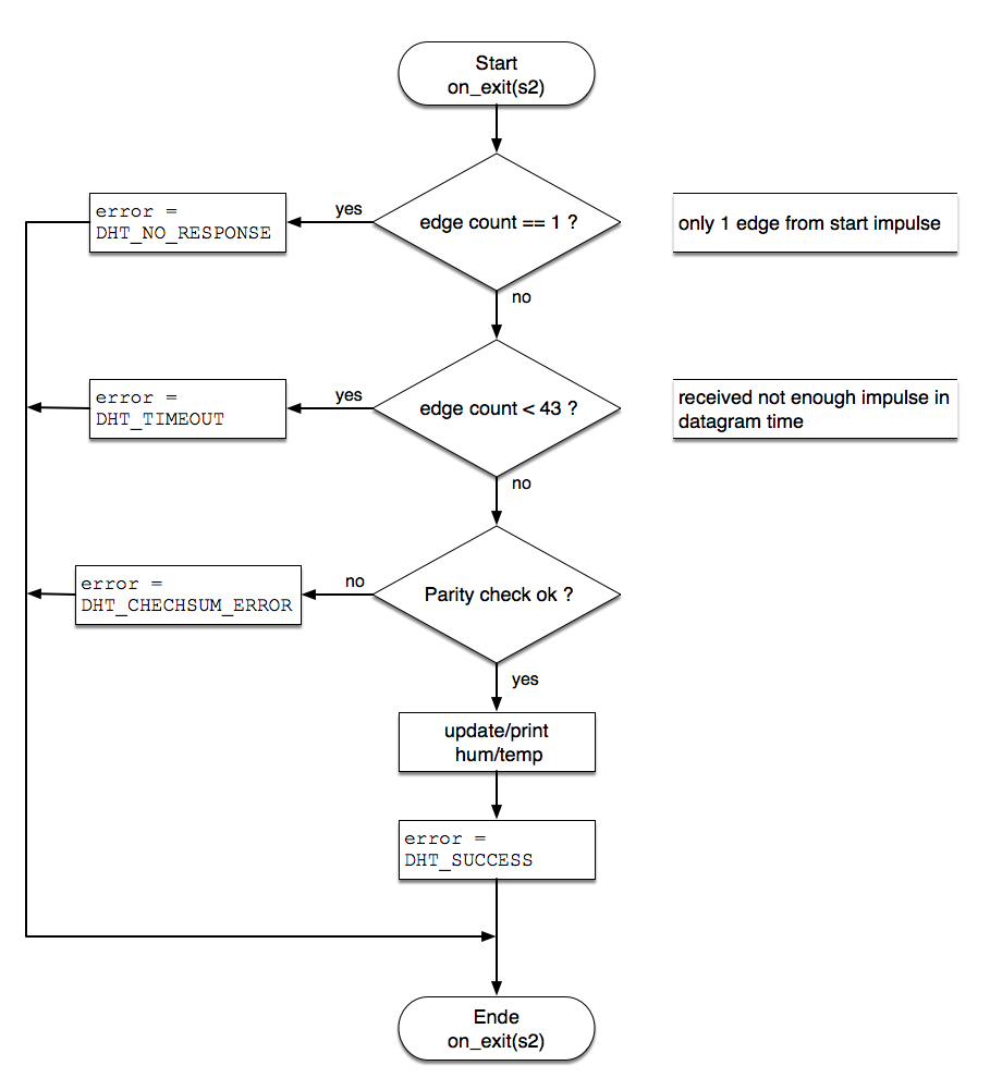

#4776184
Jim M. schrieb:
> Ein Timer mit Capture würde sich eignen.
Genau so. Da reichen 10us Timerimpulse.
Simple Methoden (Arduino Lib) machen es so:
   while (digitalRead(_pin) == level) {
      if (count++ >= _maxcycles) {
        return 0; // Exceeded timeout, fail.
Die arbeiten dann aber im blocking-mode.
Du solltest 2 Timer einsetzen.
Eine zur Ermittlung der Impulsbreite. Und einen über das komplette
datagramm. So kannst du noch auf timeout reagieren.
Ich habe es mal zur Übung non-blocking als state machine realisiert. Die
eigentlich kritische isr zählt hier nur die 10us Impulse.
