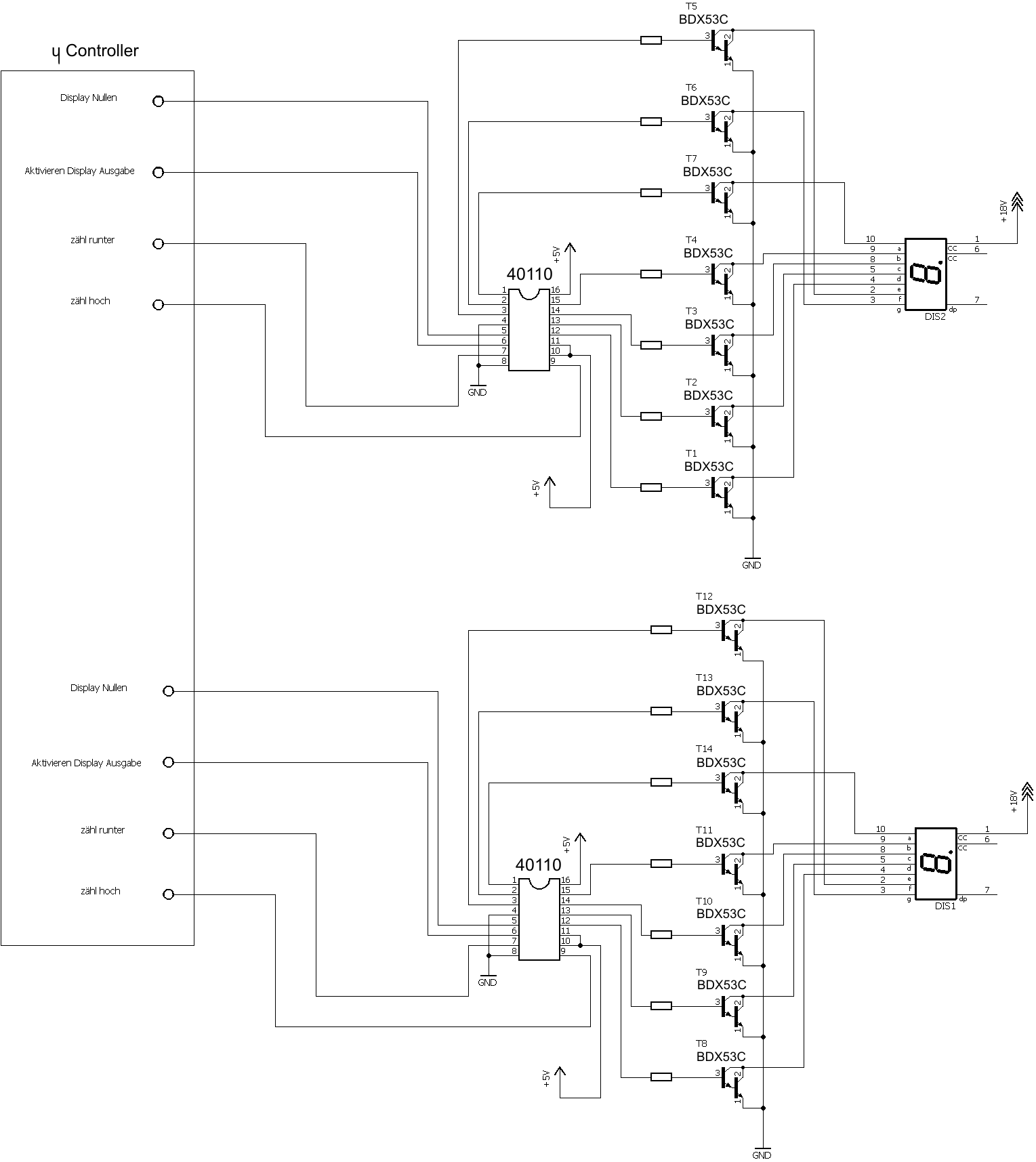

von Rolf E. (rolges)
Also ich habe das ganze jetzt etwas aufwändiger gelöst mit einem "All in
One" IC. Ich möchte den einfach mal ausprobieren. Einen Mikrocontroller
benötige ich dennoch aber was solls.
Danke für eure Hilfe.
Wenn ihr Fehler seht, bitte bescheid geben.
