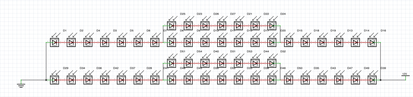

Hallo, ich habe eine Frage zum verlöten von solarpanelen: Verlötet werden sollen 54x C60 Sunpower Zellen. Jede dieser zellen liefert laut datenblatt 0,578V und 3,34W (mit sicherheit absolut sportliche angaben die in reallife niemals erreicht werden). Der plan ist, sie folgendermaßen zusammenzulöten: 20 stück in reihe, von denen 7 jeweils mit einem 2. panel parallel geschaltet sind d.h. 20*0,6V = 12V / und 27*3,34W ~90W und das ganze 2x parallel. also 12V und 180W. Als Laderegler kommt ein Steca 3030 PR Laderegler zum Einsatz. Nun frage ich mich grad ob es da eine minimale Spannung für den Laderegler gibt! Leider finde ich dazu nichts in den Datenblättern! Die Frage ist also nun - sollte ich vielleicht die beiden 12V hälften in reihe schalten um höhere Spannungen zu erreichen oder werden die Batterien auch geladen wenn ich mit dem Panel nur Spannung unter der Ladespannung erreichen kann? Vielen Dank schonmal im Voraus!!! Gruß!

Bei meinen "12V"-Panelen sind 36 Zellen in Reihe geschaltet. Sind dann ca. 17 bis 21V. Damit bringen sie auch noch genug Spannung bei weniger Licht. Blackbird
Hi, danke! Die Frage ist ja dann eigentlich: brauch ich die spannung, wenn bei weniger licht ja auch viel viel weniger Leistung kommt. Also im Moment sieht das ganze so aus (anhang). Gibt es da meinungen zu? Oder sollte doch einfach alles in reihe geschaltet werden? Gruß und Dank!

Rechne mal mit 0,5V im Mpp. 0,6V heisst: Draussen ist es eiskalt aber gleichzeitig strahlender Sonnenschein im 90° Winkel auf das Modul. Und wenn du nen Bleiakku laden willst, brauchst du etwa 14V. Sind also 28 Zellen in Reihe. Wenn du nen Laderegler hast, kannst du aber auch gern mehr in Reihe schalten, so 30. Der Steca kann bis zu 47V Leerlaufspannung, du kannst also einfach alle 54 Zellen in Reihe schalten. Der macht daraus dann die richtige Ladespannung für den Akku, das ist seine Aufgabe.
#4776325
Zu deinem Anhang: Reihen- und Parallelschaltung gemischt ist völliger Kappes. Die Parallelgeschalteten in der Mitte tragen überhaupt nicht zur Leistung bei, die sind völlig nutzlos. Solarzellen sind vom Verhalten her Stromquellen mit Spannungsbegrenzung.
#4776330
Die Parallelschaltung eines Teils der Zellen bringt keinen Gewinn. Der doppelte Strom kann nicht fliessen, weil die anderen Zellen, denen keine 2. Zelle parallel geschaltet ist, diesen Strom begrenzt. Blackbird

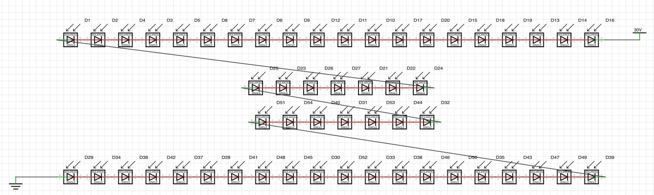

Ok, das heisst ich muss mindestens die Ladespannung der Batterie erreichen um überhaupt die Chance zu haben die Batterien voll zu laden!? Also so wie im Anhang? Die Verschattung einzelner Zellen ist erstmal zu vernachlässigen... das kann in dem Falle nicht passieren
#4776431
Alle in Reihe, ja. Du musst nicht ALLE in Reihe schalten um 14V zu erreichen, dafür reichen 28 Stück. Aber du hast 54, und du willst die vollen 180W haben wenn ich dich richtig verstehe? Dann ist es am Besten die in Reihe zu verschalten und den Laderegler einfach machen zu lassen. Du hast dann Umpp von etwa 27V und Ull von etwa 32,5V. Der Laderegler gibt vermutlich 14V aus (ist ggf. einstellbar, im Pufferbetrieb hätten viele Bleiakkus gern eher 13,5V) die er aus der Solar-Eingangsspannung per stepdown generiert. Ist der Akku voll, sinkt der Ladestrom entsprechend. Bei 1000W/m² (Hochsommer) würde ich mit etwa 3W pro Zelle rechnen. Bei der momentanen Jahreszeit bei Sonnenschein grob die Hälfte davon, bei Nebel und/oder Bewölkung vielleicht 10%.

Hey, ich melde mich nocheinmal zu dem Solarvorhaben... Ich habe mich nun entschieden, die 54 Panele in 2 Hälften in reihe zu schalten (also je 2x 27 in reihe geschaltete Zellen). Lt. Datenblatt (http://www.sun-life.com.ua/doc/sunpower%20C60.pdf) liefern diese Zellen 0,574V. Das sind dann also 0,574V*27= 15,5V. Reicht das überhaupt um eine 12V Bleigel Batterie 100% zu laden? Mir ist gesagt worden, ich brauche mind. 3V mehr als die Batterie braucht um 100% geladen zu werden. Danke schonmal für Meinungen! Gruß
#4783479
Du brauchst 14V plus den minimalen Spannungsabfall des Ladereglers. 15V ist ungefähr richtig. Warum hast du dich für die 2 Stränge entschieden?
