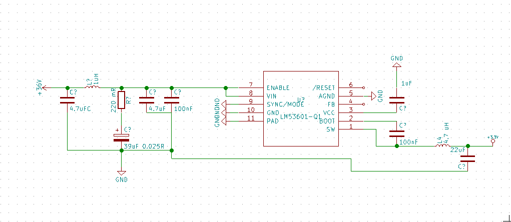

Hallo liebe Leute,
ich habe eine Frage zu einer Schaltung die ich mittels TIs WEBENCH Tool
geplant habe.
Ich wollte für einen Schaltregler noch einen Input Filter zufügen.
WEBENCH hat da, wenn ich das richtig sehe, einen PI Filter und einen
Snubber zugefügt.
Meine Frage ist nun:
Ich kann in dem Programm für den Snubber am Eingang keinen Keramik
Kondensator wählen sondern soll unbedingt einen ELKO nehmen.
Wäre das, wenn man den ESR betrachtet egal (eventuell den Widerstand
größer auslegen) und kann man den durch einen Keramik Typen ersetzen
oder muss man da unbedingt einen ELKO nehmen?
Ich wollte wenn möglich keine ELKOs verbauen weil die grösser sind und
altern.
Vielen Dank,
Ben.

Sascha_ schrieb:
> Das muss kein Elko sein, nein. Und auch kein low ESR, es sei denn
> der zu
> erwartende Strom würde den Kondensator stark erwärmen.
Darum geht es hier überhaupt nicht, es gibt allerdings einen triftigen
Grund an dieser Stelle einen Elko zu nehmen und keinen MLCC. Der
LC-Eingangsfilter bildet bekanntlich einen Schwingkreis, und der
Gütefaktor dieses Kreises wird massgeblich vom ESR der
Stützkondensatoren bestimmt. Mit dem besonders niedrigen ESR von MLCCs,
in Verbindung mit vergleichsweise kleinen Kapazitäten, ergeben relativ
hohe Resonanzfrequenzen mit höheren Kreisgüten.
Die Folgen können fatal sein: Wenn der nachgeschaltete Wandler einen
abrupten Lastwechsel durchläuft, regt dies den LC Schwingkreis an und es
können Überspannungen entstehen, die zur Zerstörung des Wandlers führen.
Dagegen stimmt der Elko mit seiner größeren Kapazität den Kreis auf eine
tiefere Resonanz ab, wo schon aufgrund des Drahtwiderstandes der Drossel
der Gütefaktor nicht durch die Decke gehen kann. Dazu kommt der ESR des
Elkos.
Andererseits spricht nichts dagegen, dem Elko einen MLCC deutlich
kleinerer Kapazität parallel zu schalten, da in diesem Falle die
Kreisgüte vom Elko bestimmt wird.
All dies habe ich mir nicht theoretisch aus den Fingern gesogen, sondern
war das Ergebnis der Untersuchung von zunächst rätselhaften Ausfällen
eines point-of-load-Reglers, der eine CPU mit starken Lastwechseln zu
versorgen hatte.
Selbstverständlich läßt sich dieser Effekt auch in Spice wunderbar
simulieren.
