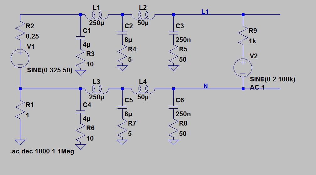

Ich bin auf der Suche nach einem Modell für den Innenwiderstand
(gemessen an einer typischen Haussteckdose) für den Entwurf eines
einfachen PLC-Modems.
Ich bin auf diesen Foreneintrag gestoßen:
Beitrag "Innenwiderstand 230V Stromnetz"
Dort wird auf die CISPR16 verwiesen. Kann aber im Netz nichts dazu
finden.

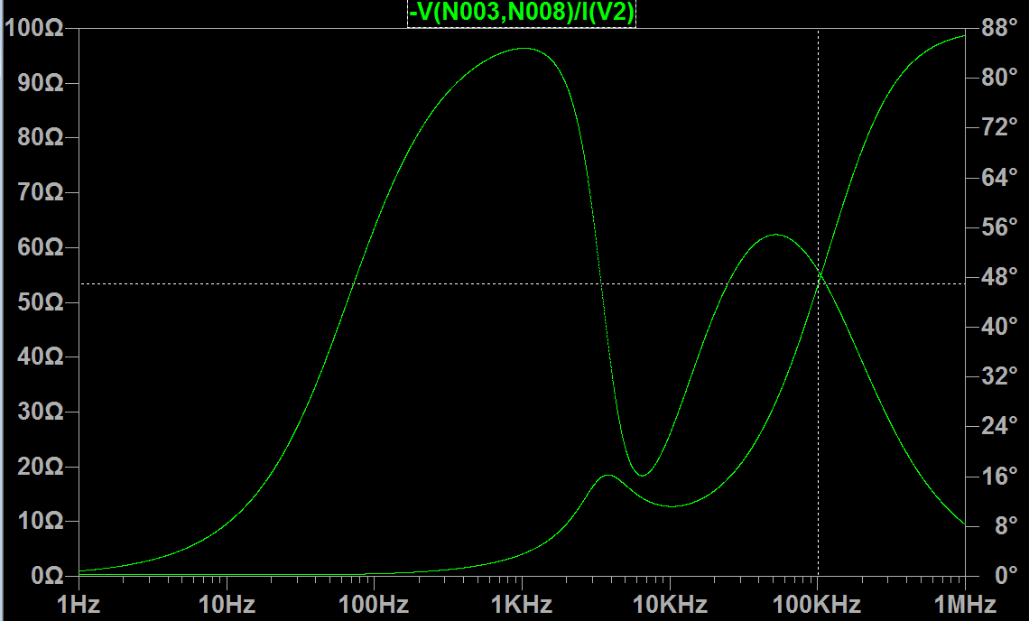

Wenn ich den Innenwiderstand nach der angegeben Schaltung simuliere,
dann lande ich bei dem Plot im Anhang.
Wie ist die Gültigkeit des Modells zu bewerten?
Ist es überhaupt für meinen Fall anwendbar?
Vg
Klaus

In einem kürzlichen Thread war von Netzstörungen die Rede. Eine mögliche
Quelle wären u.U. Steuersignale des EVU. Sie liegen wohl bei 500Hz und
1kHz, je nach Betreiber. Das würde ja für Dein Modell sprechen.
Ich würde mal selber messen. Die alten Hameg haben mit entsprechendem
Tastkopf locker die 325V vertragen. Dazu noch ein Funktionsgenerator mit
Shunt.
mfg klaus

Was du da hast, ist eine Netznachbildung für leitungsgebundene
EMV-Messungen im Bereich von 9kHz bis 30MHz. Die erste RCL-Kombination
stellt ein Filter gegen Störungen aus dem Netz dar, die eigentliche
Netzimpedanz für diesen Bereich stellt die Kombination 50µH,8µF,5Ohm dar
und der 250n mit dem 50 Ohm-Widerstand ist die Auskopplung zur Messung.
Schwarzbeck hat relativ gute Infos zu seinen Netznachbildungen.
Suchtipp: Line Impedance Stabilization Network.
Du weisst, dass die professionellen Hersteller schon Mühe haben, die
laschen Anforderungen einzuhalten? Du wirst wahrscheinlich einen üblen
Störsender bauen.
Arno

Danke für die Infos.
Für andere Suchende: https://www.youtube.com/watch?v=uLIr1eFjY2s
Natürlich werde ich versuchen keinen Störsender zu bauen. Unter 150 kHz
sollte es keine Probleme geben wenn man einen Sendepegel <= 5 mW
einhält.
