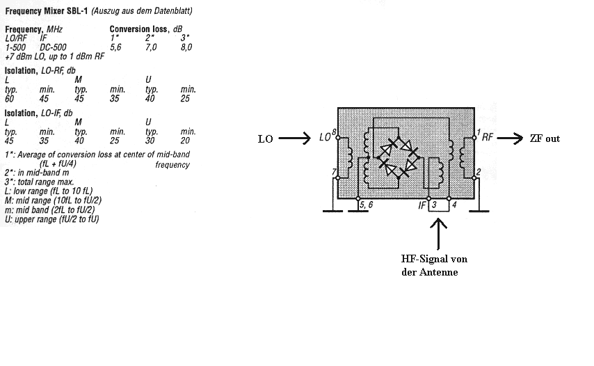

von rüdiger (Gast)
Der Mischer ist so angeschlossen, wie es im Anhang eingezeichnet ist.
B e r n d W. schrieb:
> Andererseits, falls du auch den SAQ empfangen möchtest, dann geh
> tatsächlich in den IF-Port rein und beim RF-Port raus.
Es ist, wenn ich es richtig verstanden habe, so angeschlossen, wie Bernd
es beschreibt.
Welches Materiel von 1. bis 6. ist nun am empfehlenswertesten?

von B e r n d W. (smiley46)
Hallo rüdiger
Ja, die Schaltung ist schon so aufgebaut, damit es weit runter geht. Die
untere Grenze hängt dann nur noch von der Beschaltung des Vorverstärkers
ab.
Beim Oppermann gefunden:
Material 4A11: EMI-Filter, Drosseln, Übertrager 3-30 MHz
Also eher nicht geeignet!
Benötigt wird eher ein Breitbandübertrager bis >=100 MHz
Material 4B1 sieht bis 200 MHz gut aus, bei AL=500 -> 3Wdg.
Und der andere aus dem ehemaligen Mischer, AL=300 -> 4Wdg.
Mit den angegebenen Windungszahlen werden 4-5 µH erreicht, was für
Frequenzen ab 10-15MHz geeignet ist. Mit solchen Rohrkernen mit dem 4B1
Material kann ein sehr hoher Koppelfaktor erreicht werden.
http://www.andreadrian.de/sdr/#mozTocId626994

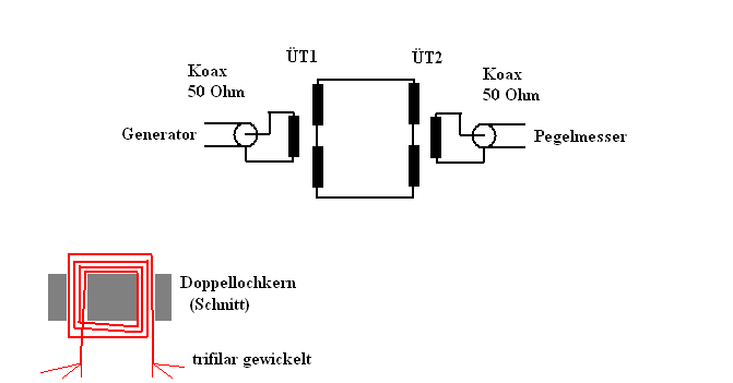

Kann man den fertig gewickelten Übertrager ausmessen? Wie sollte er sich
verhalten?
Danke Wilhelm für die Datenblätter!
Wäre es möglich, vom Messaufbau ein Foto zu machen?
von rüdiger (Gast)
Ich kann nur eine Skizze einstellen.
Wenn man in der "Mitte" eine der Leitungen auf Masse legt, rutscht die
Kerbe um ein paar MHz tiefer, sonst passiert nichts.
Es ist dabei egal, auf welcher Koaxseite man erdet.
von rüdiger (Gast)
Ach so, mir war noch etwas aufgefallen.
Die Tiefe und Frequenz der Notchkerbe ist teilweise auch davon abhängig,
wie nah die ÜT sich sind.
Außerdem wird die Notchtiefe (Dämpfung) geringer, wenn man am Eingang
oder am Ausgang Masse und heißen Anschluss vertauscht.

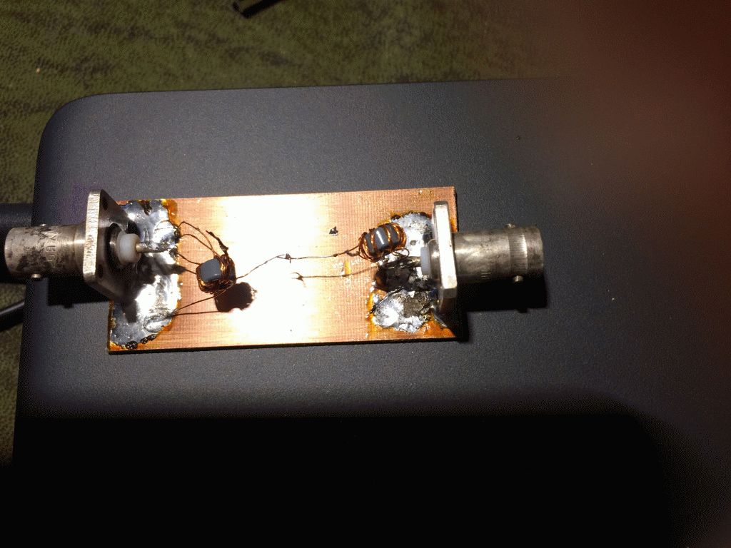

Ich bau sowas auf einer Platine mit durchgehender Kupferfläche auf, dann
ist GND durchverbunden. Möglicherweise kommen die beiden Messtrippen
zusammen mit der Übertragerkapazität in Resonanz.
von rüdiger (Gast)
Tatsächlich, wenn es auf der Kupferseite einer Platine aufgebaut und
darüber geerdet wird, verschwindet die Notchkerbe.
Die untere -3dB-Grenze liegt bei 7,5MHz. Ist das nachteilig für niedrige
Empfangsfrequenzen?
Das HF-Signal wird nicht wie üblich bei RF eingespeist, sondern bei IF.
Kann jemand erklären, wo die Vorteile und Nachteile gegenüber der
normalen Einspeisung liegen?
> 0 - 30MHz Eingangsfrequenz, 50MHz Mischfrequenz
Rx 0-30MHz
ZF 50 MHz
LO 50-80 MHz
Das Rx-Signal muss über keinen Übertrager, dadurch wird die
Übertragungskennlinie ziemlich linear. Trotzdem wäre am Rx-Eingang ein
Hochpass angebracht, der alles unterhalb 10 kHz abschneidet. Sonst wird
am Ende noch Netzbrumm empfangen.
Ein Übertrager ist somit für die ZF=50 MHz vorgesehen, der zweite für
den LO mit 50-80 MHz. Dies stellt keine besonderen Anforderungen an die
Übertrager bezüglich Breitbandigkeit.
von Wilhelm S. (wilhelmdk4tj)
Hallo Rüdiger.
Das ist eigentlich egal. Betrachte das Teil mal als Modulator.
Die NF (ZF) wird an diesem Port eingespeist, das modulierte Signal
kommt dann eben beim HF-Port aus. Das geht herunter bis DC. Man kann
ja z.B. einen Diodenringmischer aus als Phasendetektor in einer
PLL brauchen. Wenn du z.B. DCF77 in den HF-Port einspeist, musst du
dir viel mehr Mühe mit den Übertragern geben. Darum gibt es eben
z.B. von Minicircuits Mixer, die ganz unten anfangen, dafür aber nicht
so weit nach oben gehen; z.B. Typ SRA3, geht von 25kHz aber nur bis
200MHz. Natürlich gibt es so etwas auch umgekehrt. Das kommt viel
öfter vor; da gibt es dann Teile, deren max. RFin im GHz-Bereich
liegt, die minimale ZF z.B. bei 100MHz.

@rüdiger:
Mich wundert deine Dämpfung, wenn die Trafos 'Rücken an Rücken'
verschaltet sind.
> Das Ergebnis sieht so aus:
> 1MHz : -3dB
> 45MHz: -3dB
> 46MHz: -9dB
> 47MHz: -3dB
> 75MHz: -3dB
Wie hast du gemessen?
Wir wissen nun, dass du einen Generator mit 50Ohm hast, über deine
Messmimik wissen wir noch nichts.
Deine Werte der Dämpfung habe ich nicht glauben können, und ich habe
darum mal schnell etwas zusammengeschmiedet.
Bild anbei.
Das sind 2 Noname Kerne mit 6 Wdg. trifilar. Vermessen mit einem
Netzwerktester vom 'Funkamateur' zwischen 1 und 80MHz.
Ergebnis anbei. Da gibt es keine Einbrüche. Das wird wohl
kein geeignetes HF-Material sein. 15Wdg. ergeben 415µH.
Wohl viel µi und AL, also eigentlich nicht brauchbar; aber
du siehst, es geht.
Alles richtig verdrahtet? Das ist ein beliebter Fehler,
bei trifilaren Wicklungen zusammen zu schmieden, was nicht!
zusammen gehört. ;-)
