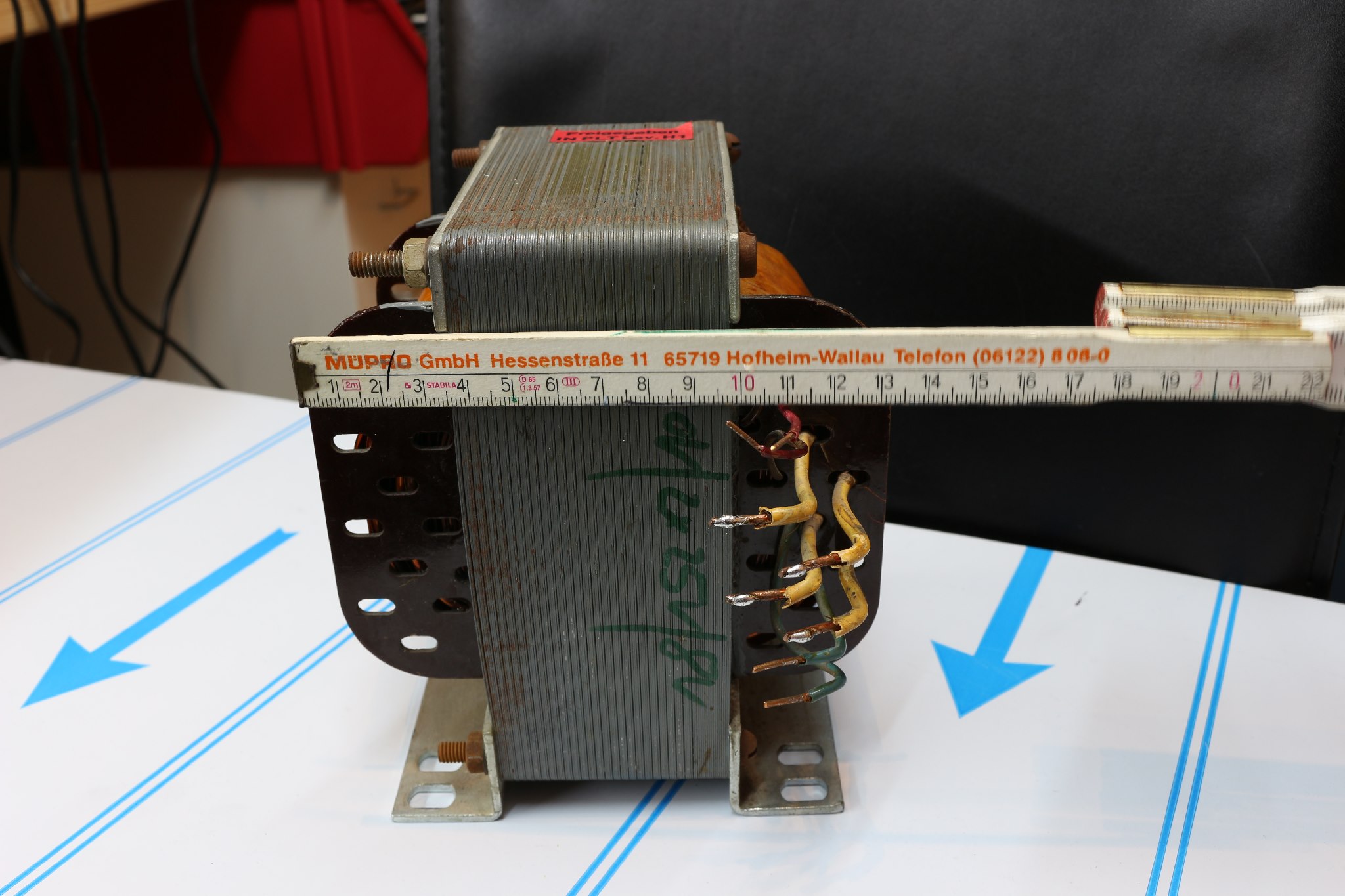

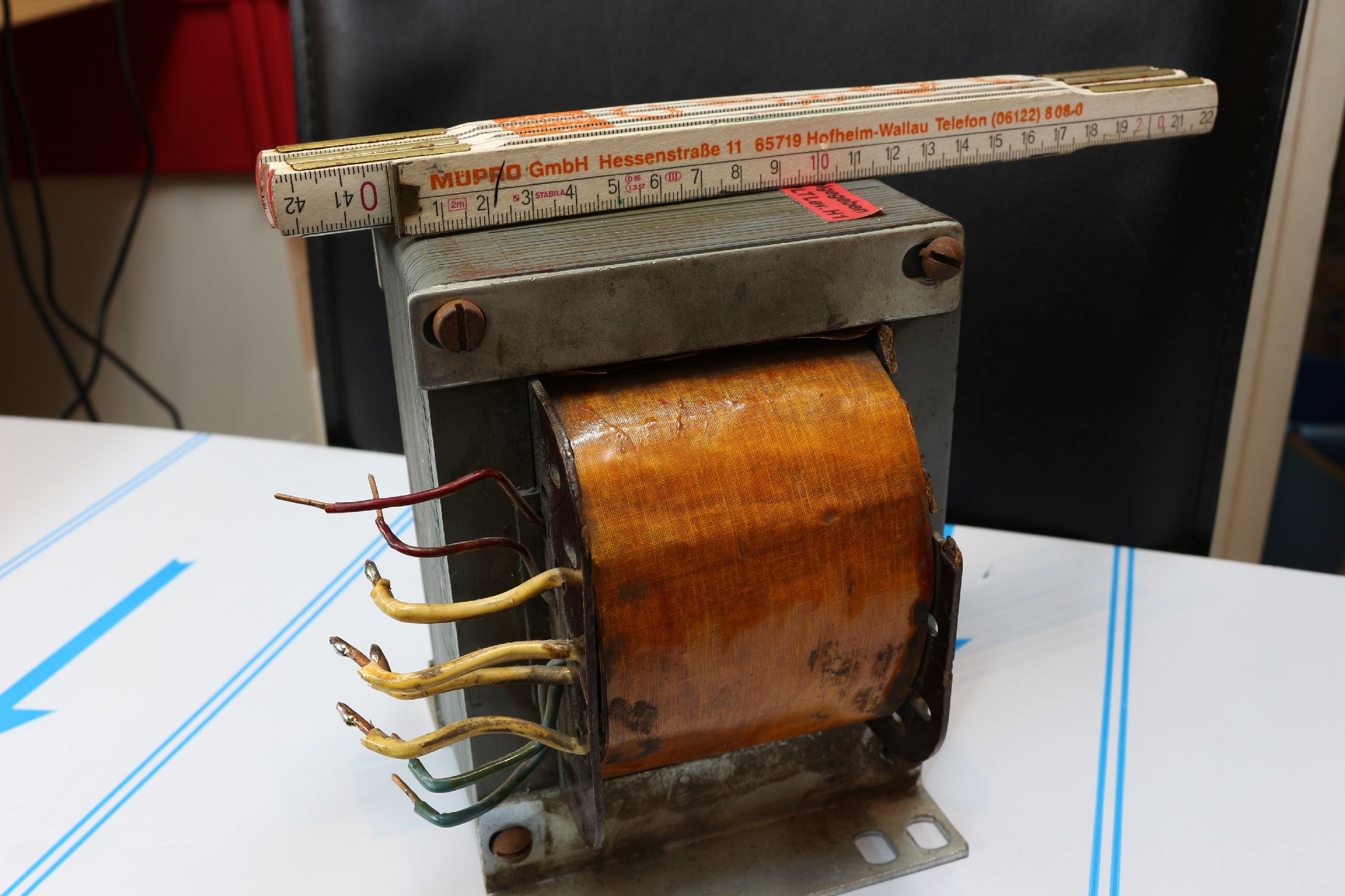

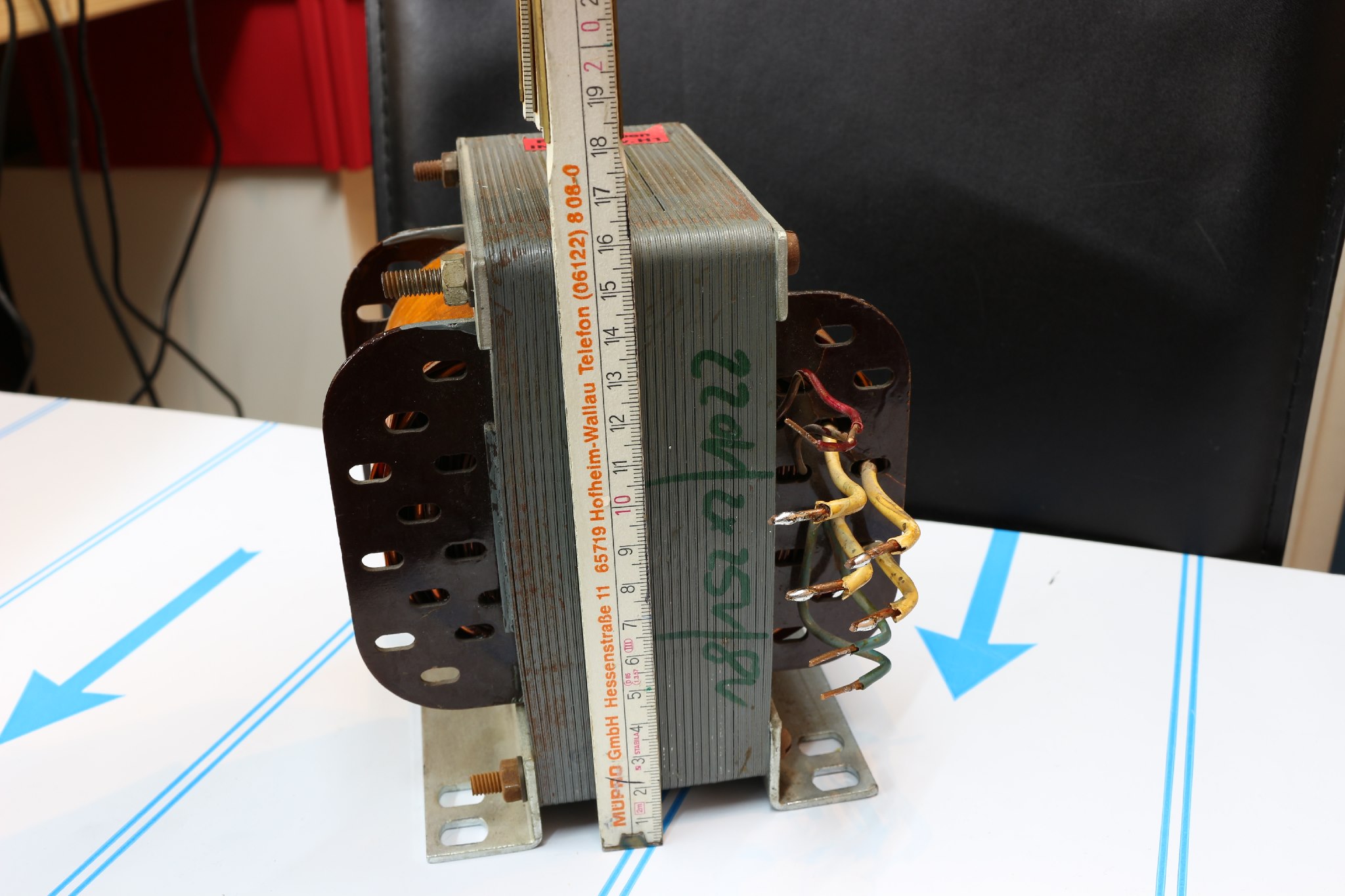

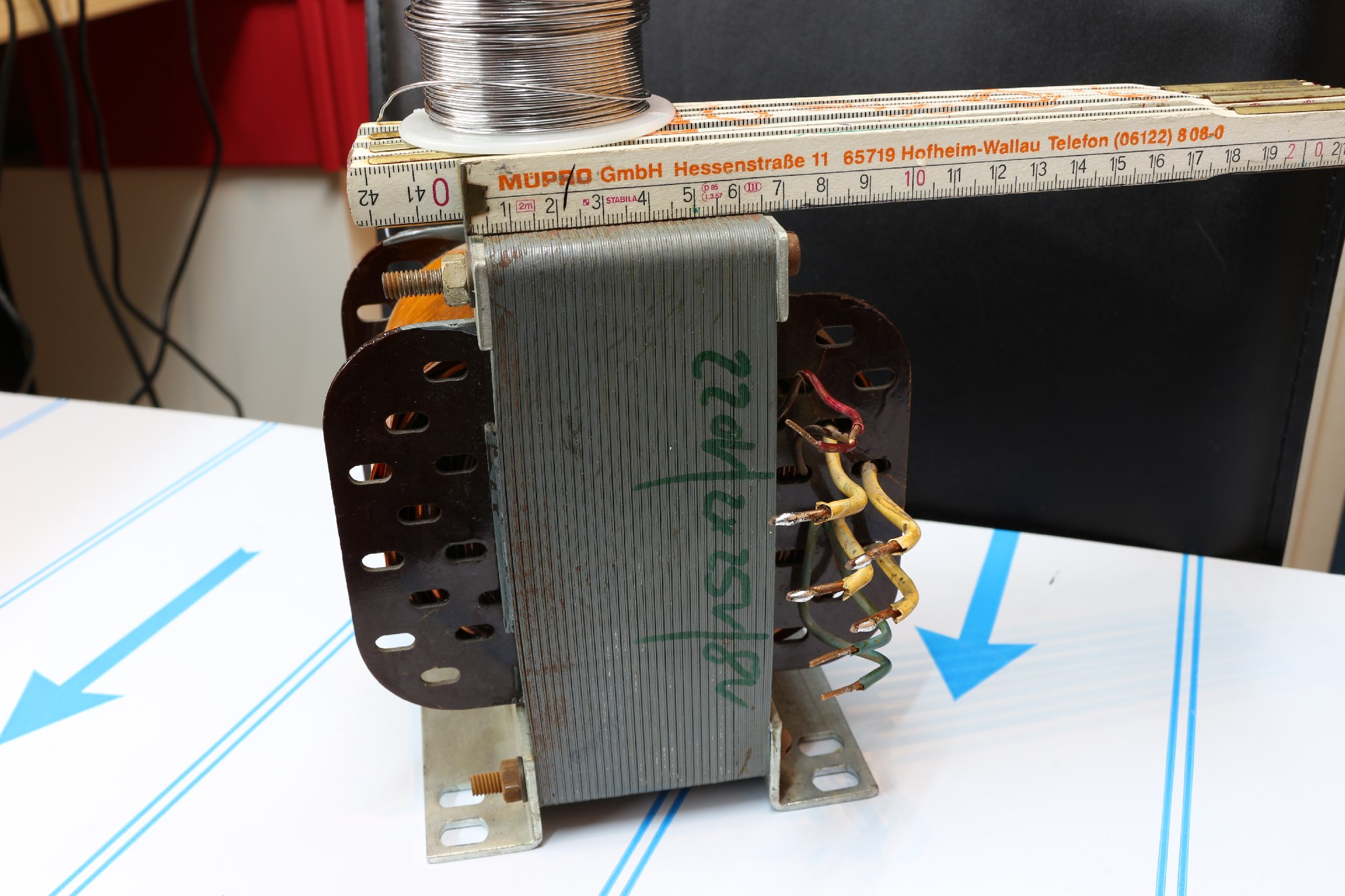

ich habe folgenden Trafo vom Schrott gerettet. Er hat die Maße 15cm x
12cm x 6cm und wiegt zarte 8,5kg.
Mit seinen 2x 25V (~3mm²) und 1x 8V würde er sich für ein Labornetzteil
mit ordentlich Leistung anbieten.
Wie viel Leistung kann ich dem Trafo in etwa zumuten?

Auf dem ersten Foto sieht man, dass das Wickelfenster noch gar nicht
voll ausgenutzt ist.
Der Kern ist also für mehr gut, als die elektrischen Werte suggerieren.

von Luca E. (derlucae98)
Egal schrieb:
> Wie sieht der Belastungstest aus. Gibt es schon Erkenntnisse?
Ich habe jetzt 10x 12V 35W Halogenlampen bestellt. Das gibt eine Last
von 350W bei 24V.
von hinz (Gast)
Luca E. schrieb:
> von 350W bei 24V.
Klingt vernünftig. Ein taugliches IR-Thermometer hast du?
Nein... Aber die kosten ja auch nicht die Welt. Bestelle ich gerade mit.

Luca E. schrieb:
Viel einfacher und vor allem zutreffender ist es den Widerstandszuwachs
der Wicklungen zu messen.
Die Oberflächentemperatur des Trafo interessiert doch kaum, aber
insbesondere an die Primärwicklung kommt man mit dem IR-Thermometer
nicht heran, aber diese Wicklung ist, weil sie innen liegt, am
schlechtesten gekühlt.
> von 350W bei 24V.
Die hätte ich mir von der Werkstatt oder der Tankstelle schenken
lasssen.
Bei den H4-Lampen brennt regelmäßig nur der Faden für das Abblendlicht
durch, während der Glühfaden für das Fernlicht wie neu erscheint.
Ich halte die Idee, messen zu wollen, insgesamt für fragwürdig. Einzig
die Spannung ist sinnvoll zu messen.
Man findet Tabellen, mit denen sich der Kerntyp ermitteln lässt, z.B.
EI85. Das Blech ist unbekannt, aber im Regelfall Dynamoblech, also
nehmen wir den VA-Wert aus der Tabelle als geplante Gesamtleistung an.
Der Drahtdurchmesser kann per Schieblehre ermittelt werden, konservative
Auslegungen gehen von 2,55 A pro Quadratmillimeter aus. Wenn sich aus
der Nennleistung des Kernes und dem Drahtquerschnitt ein schlüsssiger
Wert ergibt, ist es das.
Wenn die Kernleistung deutlich über dem liegt, was sich aus Spannung und
Drahtquerschnitt errechnet, ist evtl. eine höhere Last für begrenzte
Zeiträume angedacht gewesen - kleine Trafos gehen ja auch bis 4A/qmm
hoch und Kupfer ist teuer.
Ich habe den Trafo nun 1,5h lang mit 350W belastet.
Die Temperatur des Kerns ist von 20°C auf 40°C gestiegen. Die
Oberflächentemperatur des Wickels ist von 20°C auf 45°C gestiegen. Ein
Ansteigen des Wicklungswiderstand konnte ich nicht messen. Vor und nach
der Messung betrug er 0,05Ω.
Sind die 350W eine realistische Schätzung?
von Werner F. (Gast)
Joe G. schrieb:
> Als EI150 ca. 550W
das ist kein EI-Kern, sondern eher ein M-Kern.
Man erkennt das an den runden Ecken.
MfG. Zeinerling
von Paul B. (paul_baumann)
Werner F. schrieb:
> Hallo,
Genau so. -und an der Schichtung der Bleche. Das ist ein M120-Kern. Der
kann 300VA umsetzen.
MfG Paul
von hinz (Gast)
Durchaus.
von hinz (Gast)
Man kann bestens erkennen, dass es nicht um M-Schnitt handelt.
von hinz (Gast)
Waasner 12.036
Was soll das? M-Kerne haben abgerundete Ecken, E-I-Kerne nicht. Was
willst Du da wegdiskutieren? Jeden 2. Tag erwische ich Dich dabei, wie
Du Leute verwirren willst. Was gibt Dir das?
-Paul-
von hinz (Gast)
Paul B. schrieb:
Es gibt EI-Kerne auch mit abgerundeten Ecken, und man sieht am Trafo des
TE oben deutlich die Stoßstellen die es bei M-Kernen nicht gibt.
Nimm deine Froschpillen!
hinz schrieb:
> ...und man sieht am Trafo des
Junge, Junge...
Vielleicht ist der Kern wechselseitig geschichtet -aber frag ruhig...
Paul
von MaWin (Gast)
Hmm, 25 GradC innendrin (nicht oberflächlich mesen) mehr sind nicht
viel. Je nach dem, ob du bei 40 oder 70 GradC Umgebungstemperatur
arbeiten willst, kannst du 45 oder 75 GradC Wärmesteigerung zulassen,
denn 105 GradC Windungstemp hält jede Isolierung aus. Da landet man eher
bei 550 VA.
von hinz (Gast)
Paul B. schrieb:
> Junge, Junge...
Du hast schlicht keine Ahnung aber eine große Klappe.
Du verwechselst uns.
Paul
von Dieter W. (dds5)
Das mit dem M-Schnitt ist wohl wirklich Makulatur.
Erstens sind die in den Außenabmessungen quadratisch und zweitens ist
bei Kerngröße M102 Ende der Fahnenstange.
Ich habe hier auch einen EI150a bei dem die Ecken gerundet sind
Dieter W. schrieb:
> und zweitens ist
Auch das ist nicht wahr.
Paul
Nach DIN-EN 60740 gibt es keine größeren Bleche als M102.
Sowohl Waasner als auch Grau bestätigen das auf Ihren Seiten. Natürlich
hindert das niemanden, sich eine eigene Größe auszudenken.
Trotzdem sind M-Schnitte immer quadratisch, was der hier gezeigte
definitiv nicht ist.
von hinz (Gast)
Natürlich hat der TE einen EI-Kern.
ACK
> und zweitens ist
Naja, sagen wir größere sind sehr unüblich geworden.
von Manfred (Gast)
Nee. Auf den Bildern sind die für EI typischen Strukturen nicht
erkennbar, einen PU mit diesem Seitenverhältnis habe ich nie gesehen -
es wird ziemlich sicher ein M-Kern sein.
Es ist ziemlich egal, die Leistung wurde im Forum um 300 VA abgeschätzt,
Luca E. hat bei 350 VA erträgliche Temperaturen gemessen - Thema
erledigt.
von hinz (Gast)
> erkennbar,
Doch, auf drei Bildern sieht man die Oberseite bestens, inklusive des
EI-typischen Stoßstellen.
von michael_ (Gast)
Manfred schrieb:
> erledigt.
Falsch!
Es ist ein EI.
Die Leistung wurde gleich am Anfang richtig benannt.

von Homo Habilis (Gast)
michael_ schrieb:
>> Als EI150 ca. 550W
Nicht, daß das viel heißen würde - aber das ist auch meine Meinung.
> bei 550 VA.
...und sieht das auch so. MaWins Schätzung würde ich hier durchaus
vertrauen. Möglicherweise sogar noch mehr Dauerbelastbarkeit, vielleicht
sogar über 600VA. Die 550VA sind aber konservativ geschätzt "sicher
drin", denke ich.
(Übrigens sind laut dieser Tabelle von Grau Stanzwerk je nach Material
zw. 570VA und 780VA möglich, bei 6cm Blechpaket (EI150c). Sagt natürlich
weder über den hier tatsächlich verwendeten Draht, noch die Isolierung,
irgendwas aus.)
https://www.google.de/url?sa=t&rct=j&q=&esrc=s&source=web&cd=1&cad=rja&uact=8&ved=0ahUKEwi30c7uj6LQAhUsBcAKHUC4A7EQFggdMAA&url=http%3A%2F%2Fwww.grau-stanzwerk.de%2Fd-wAssets%2Fdocs%2Fprodukte%2F3-ui-kernbleche%2FMech_Elekt_Daten.pdf&usg=AFQjCNG0Tck0kUAVrIEK8vzUnKd1p04k6Q&sig2=1L5JmqWzfu7xuWVoLTzsjw
hinz schrieb:
> Waasner 12.036
Hast Dich um eine Zeile "versprungen"... ^^ ...zum EI170. Denn 12.031
wäre das EI150. (Aber egal - trotzdem das Richtige gemeint.)
Die Bleche sind aber meiner Vermutung nach tatsächlich eher vom Grau
Stanzwerk, da ist bei den Rundungen kein 0,8mm Absatz. Also paßten dann
wirklich alle Maße. Siehe:
http://www.grau-stanzwerk.de/d-wAssets/docs/produkte/ei-kernbleche-abfallarm/Zg_Abmessung.pdf
