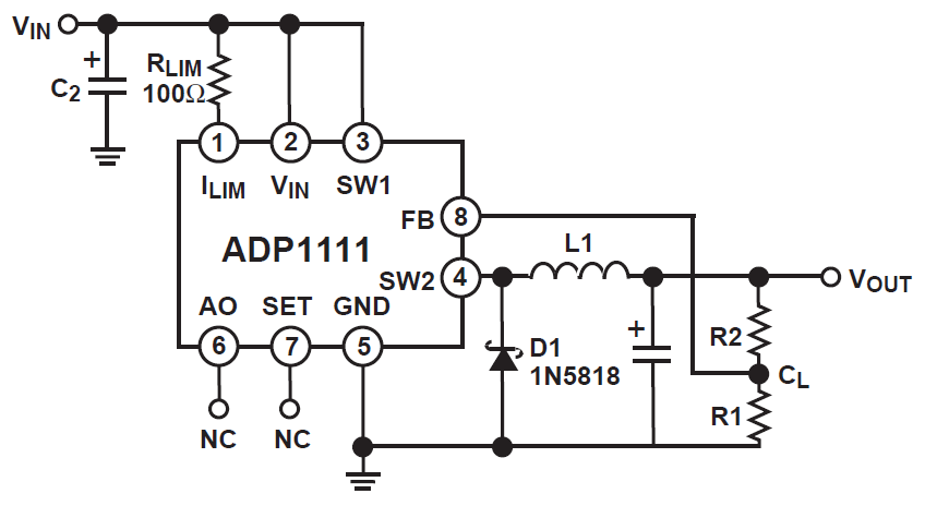

ich möchte gerne einen ADP1111 verwenden, um mit den 10V, die ich auf
einem 22mF Elko habe, für meinen MCU als Versorgungsspannung zu nutzen.
Nun habe ich das Datenblatt gelesen und die Schaltung so gut es geht auf
einem Steckbrett aufgebaut.
Für die Beschaltung habe ich folgende Werte verwendet:
RLIM 110Ohm
R1 1.5kOhm
R2 900Ohm
CL 65µF
C2 10µF
L1 10µH
D1 irgendeine Siliziumdiode, weil ich keine Shottky hatte.
Jetzt kommt bei V_OUT aber fast V_IN raus.
Was habe ich falsch gemacht?

von Kurt A. (Gast)
Eventuell hast Du den falschen ADP1111.
Den gibt es als fixed mit 3.3V, 5V, 12V oder als einstelbarer
Spannungswandler.
Dein Schaltplan ist für den einstellbaren Typ (ADP1111ARZ)
Datenblatt hier:
http://www.analog.com/media/en/technical-documentation/data-sheets/ADP1111.pdf

von Noti (Gast)
Ein Blick in meine Glaskugel sagt, dass der Schaltregler (jetzt) defekt
ist:
Im Datenblatt auf Seite 11, gleich unter dem von dir verlinkten Bild,
steht:
"...Schottky diode D1 then turns on, and current flows into the load.
Notice that the Absolute Maximum Rating for the ADP1111’s SW2 pin is 0.5
V below
ground. To avoid exceeding this limit, D1 must be a Schottky diode. If a
silicon diode is used for D1, Pin SW2 can go to –0.8 V, which will cause
potentially damaging power dissipation within the ADP1111."

Das ist natürlich dumm von mir, dann muss ich das mal neu bestellen.
> Spannungswandler.
Ah, das hilft mir weiter. Wenn ich das richtig sehe, ist das ein
Datenblatt für beide Typen. Ich habe, wie du schon vermutet hast, den
ADP1111ARZ-3.3.
Der Unterschied scheint der FB-Pin zu sein, der bei fixed Sense ist.
Dort schließe ich also direkt die Ausgangsspannung an, ohne zusätzliche
Widerstände. Muss ich sonst noch etwas beachten?
