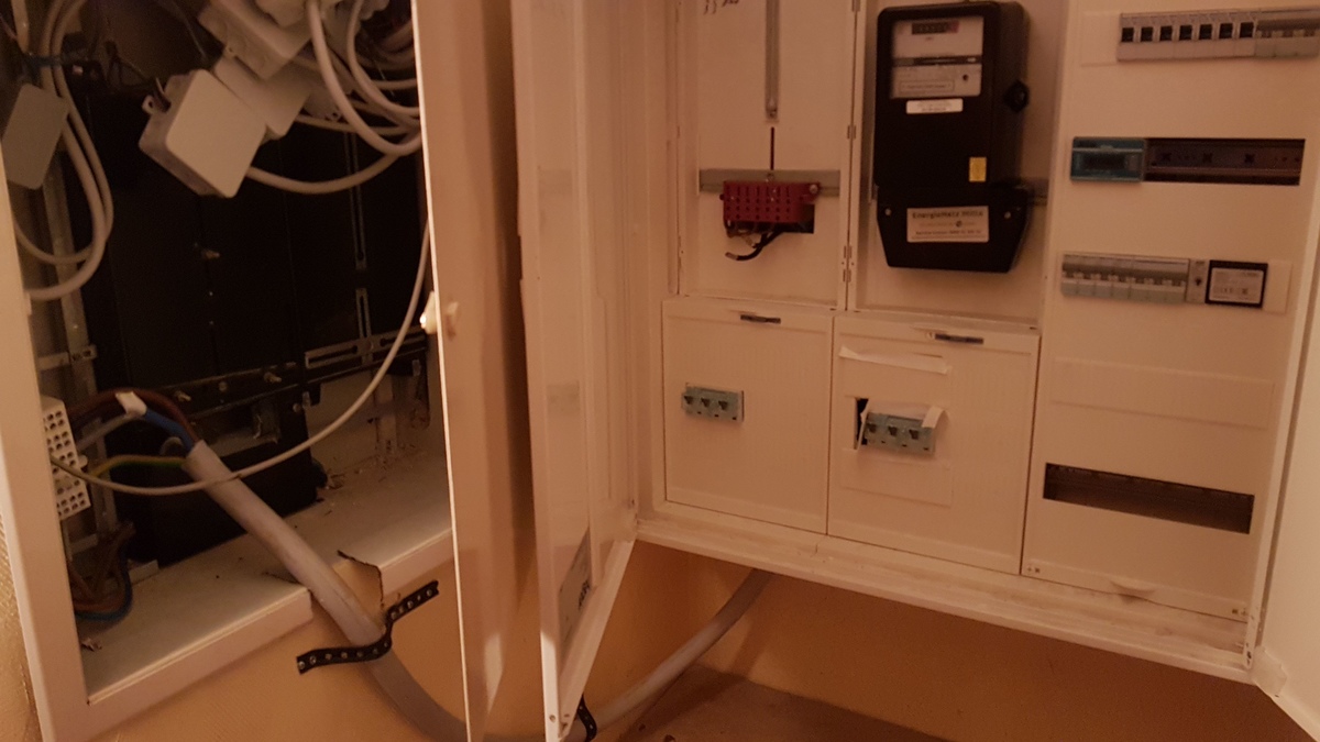

Das war meine letzte ^Abnahme^
Der Kunde meinte er ist selbst Elektriker und ich solle nur den Antrag
stellen und Abnahme machen. Im nachhinein stellte sich raus, es war eine
nicht konzessionierte Firma...
Würdet ihr dafür, weil jemand 5000 euro sparen will mit euerm Privat
vermögen haften und evtl mit Kind und kegel uf der strasse sitzen.
Gast #4778084
Die Aufputzdosen wirken ja nicht so schlimm wenn man nicht rein sieht.
Bei dem Neutralleiter mit Isolierband, der Kabelbefestigung und
Durchführung in den zweiten Sicherungskasten dämmerts langsam.
"Egal was jemand schreibt, man kann sich sicher sein jemand anderes
findet noch 5 weitere sachen..."

die Installation ist super, wenn es als moderen Kunst durchgehen soll ;)

> Die Aufputzdosen wirken ja nicht so schlimm wenn man nicht rein sieht. Bei dem
Neutralleiter mit Isolierband, der Kabelbefestigung und Durchführung in den
All das wäre noch kein wirkliches Sicherheitsrisiko. Aber von einer
Leitung mit geschätzt 6mm2 Querschnitt ohne Zwischensicherungen auf
wesentlich dünnere übergehzugehen, ist natürlich schon recht heftig. Das
zeigt, das der "Installateur" offensichtlich vom Sinn des
Leitungsschutzes wenig Ahnung hatte.
