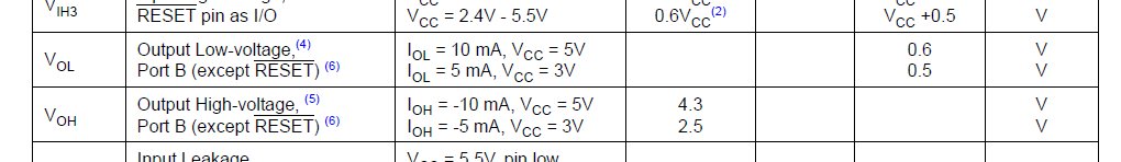

Hallo an Alle,
erstmal vorweg ich habe die letzten Tage immer wieder die Datasheets
durchforstet und gesucht aber nichts für mich eindeutig verständliches
gefunden. (Was vermutlich mangelnder Erfahrung und Routine zuzuschreiben
ist)
Dann zur Frage:
In meinem Fall geht es um den AtTiny45.
Laut Datasheet hat der ja zwischen 2,7V und 5,5V zu laufen.
So weit so gut.
(Man stelle sich bitte einen Stromkreis der nur aus Spannungsquelle und
uC besteht vor)
Wenn ich nun an VCC eine geeignete Spannung anliegen hab fällt die ja
über den Ground Pin komplett ab.
Wenn ich nun in einem Programm das auf dem uC läuft festlege dass ein
beliebiger I/O Port ein Ausgang ist, wie verteilt sich dann die
Spannung?
Liegt dann an dem Ausgang wieder die selbe Spannung wie an VCC an?
Viele Grüße von einem Einsteiger
Michael

Du kannst dir i.A. die Ausgangsstufe wie eine Serienschaltung von zwei
Schaltern zwischen VCC und Gndvorstellen. Zwischen diesen Schaltern
liegt der Ausgang und die interne Logik sorgt dafür, dass nie beide
gleichzeitig geschlossen sind).
Gast #4777444
... und die Schalter sind nicht ganz ideal. Solange fast kein Strom
in/aus den/dem Ausgang fließt, erreichst du sehr nahe VCC oder GND, wenn
Strom fließt, wird der Abstand einige hundert mV betragen.
