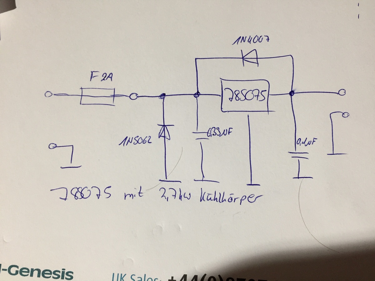

von Düse (Gast)
von Düse (Gast)
Dachte am Anfang eher an so eine Schaltung.
Ist die empfehlenswert oder muss ich was verändern?
von oszi40 (Gast)
Düse schrieb:
> Was haltet ihr davon?
Wäre ein Versuch. Was sagt das Datenblatt? Jedenfalls noch eine
Sicherung davor. Ansonsten wie schon gesagt: Im Bordspannungsnetz gibt
es einige böse Spannungsspitzen. F.23
http://www.dse-faq.elektronik-kompendium.de/dse-faq.htm#F.23
von oszi40 (Gast)
Im Auto können bei Sonne 70 Grad sein. Dann überlege mal wie groß der
Kühlkörper bei 1A wird. Keine gute Idee P=U*I
von Schreiber (Gast)
Schaltregler ist auch keine gute Idee, weil der gerne stört. Beim Senden
und beim Empfangen.

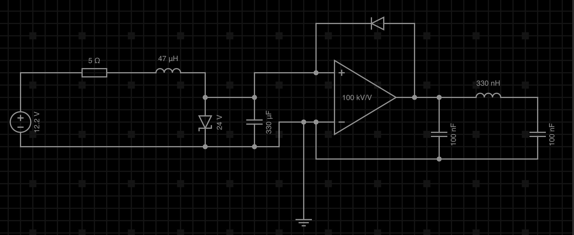

Wie wäre es mit der Schaltung zwar recht einfach und ein großer
kühlkörper aber sollte klappen oder?
nur mit einer sauberen Stromversorgung.
Für einen PKW definitiv nicht geeignet.
von Düse (Gast)
Wie kann ich die Stromversorgung bereinigen?
Hier ist schon mal ein guter Anfang:
Da du ein Funkgerät speisen möchtest, empfehle ich dir zwischen Regler
und Funke noch ein PI-(aka CLC) Filter aus Drossel und Kondensator.
Einen Koindensator hast du ja schon am Ausgang des Dreibeiners.
von Düse (Gast)
Auf welche Frequenz soll ich den Filter berechnen?
Wie mache ich das mit den 100v spitzen die auftreten können?
Berechnen musst du wenig. Die tiefste Frequenz, die du mit vertretbaren
Bauteilgrössen hinbekommst. Die Drossel muss den Strom tragen können und
der Kondensator kann eine Kombination aus Kerko und Elko sein, um
möglichst ein breites Frequenzband abzublocken. Autoradios sind
brauchbare Beispiele für Filter in der Betriebsspannung.
Z.B. mit TVS Dioden:
http://www.pollin.de/shop/dt/NzQyOTU4OTk-/Bauelemente_Bauteile/Aktive_Bauelemente/Dioden/TVS_Dioden_LITTELFUSE_SMBJ48A_10_Stueck.html

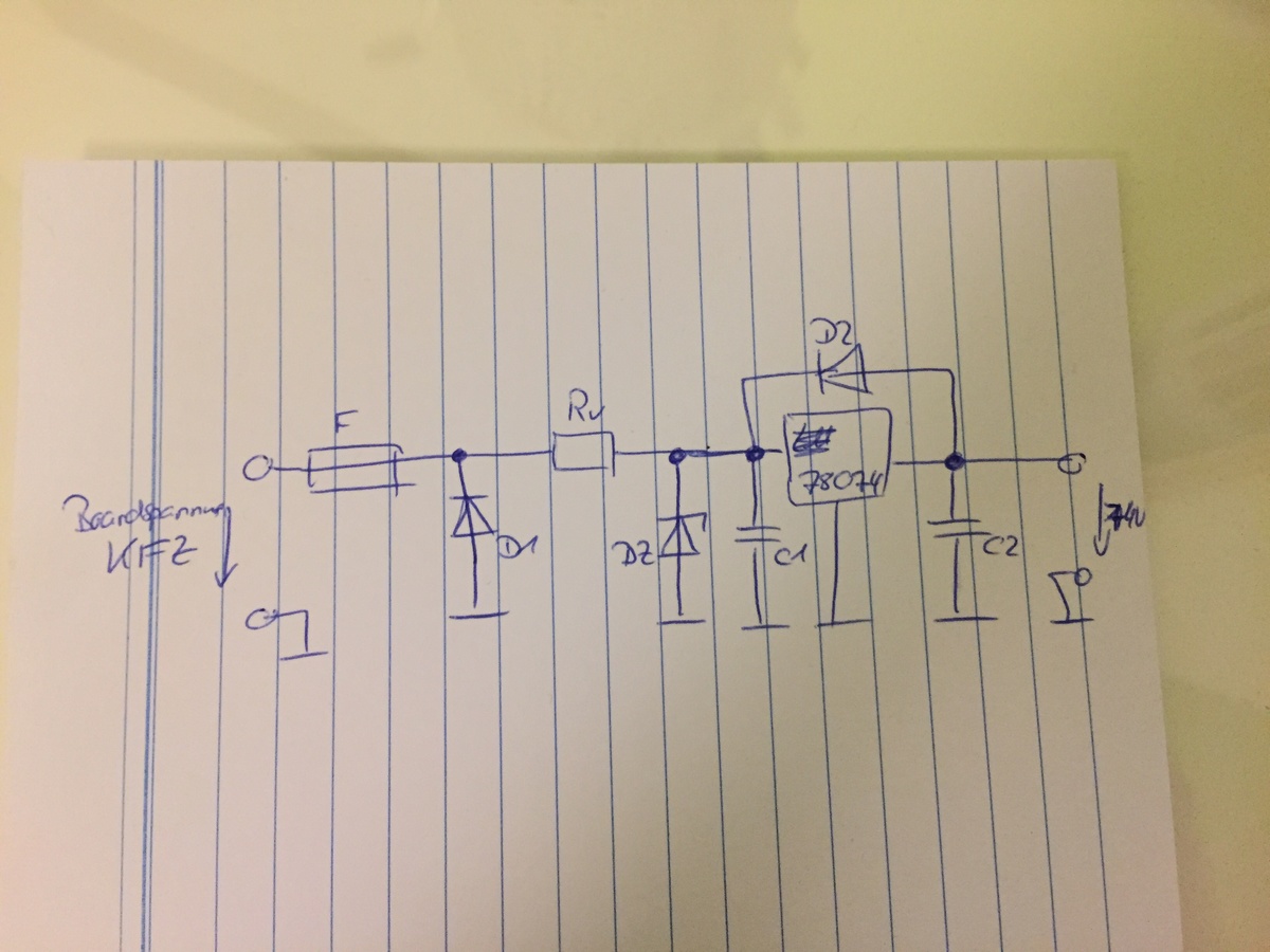

von Duese (Gast)
So TVs Diode parallel vor die Schaltung gegen die spannungsreichen.
Geht auch die Diode?
https://www.amazon.de/dp/B018CPG5F8/ref=wl_it_dp_o_pC_nS_ttl?_encoding=UTF8&colid=THDWVEKIRI39&coliid=I18ZUKQX756ZXN
Dem Filter an den Ausgang der Schaltung.
Ist bei der Schaltung eine grenzfrequenz von 20kHz gut, oder ist sie
immer noch zu hoch?
Um Himmels Willen - die ist ja teurer als ein gleichgrosses Stückchen
Gold - und wer bitte kauft Dioden beim Buchhändler?
Aber mal Ernst beiseite, 15V ist einfach zu knapp, das Bordnetz wird die
Diode schon im Normalfall gut malträtieren. Nimm eine 24V oder gar 28V
Diode. Der 3 Beinregler kann ja 40V am Eingang vertragen. Vor die TVS
Diode muss eine Sicherung oder ein Widerstand, damit das Teil nicht die
Bordspannung kurzschliesst, wenn sie mal arbeitet.
> immer noch zu hoch?
Die Lichtmaschine erzeugt gerne mal ein Piepsen im niedrigen kHz
Bereich, wenns also noch tiefer filtert, ist das mit Sicherheit nicht
schlecht. Autoradios haben dazu oft eine Drossel im 2mH-10mH Bereich im
Eingang.
von Düse (Gast)
Meine Drossel hatte jetzt 330mikro H
Als Kondensator habe ich zwei 100nF genommen.
Müssen die beiden kondensatoren denn gleich geoß sein? Habe nur eine
Formel gefunden wo beide gleich sein sollen.
Nö, müssen sie nicht. Aber Dreibein Regler mögen keine so grosse Elkos
am Ausgang, weil ihre Regelung dadurch ausgehebelt wird. Dein Ziel ist
es
* Piepsen und Störungen aus dem Bordnetz durch ein Filter vor dem Regler
fernzuhalten
* HF Störungen aus dem Funkgerät vom Regler fernzuhalten, um seine
Regelung nicht zu gefährden.
Schau dir doch mal Schaltpläne von Mobilfunkgeräten an, am besten solide
Technik aus den 90er Jahren, in denen schon PLL bzw.generell
Mikrocontroller Technik eingesetzt wurde. Wie oben schon erwähnt, sind

von Duese (Gast)
Bisher habe ich die Schaltung
Widerstand am Anfang soll eine Sicherung sein und der POV in der mitt
der festspannungsregler.
Was muss ich verbessern?
von Düse (Gast)
Kann mir keiner mehr weiter halfen?
Oder ist die Schaltung schon optimal?
Dreh auf jeden Fall erstmal die 24V TVS Diode um, denn sie ist falschrum
eingebaut.
Dann werden vermutlich die meisten rumraten, was denn ein OpAmp mit der
Bezeichnung 100kV/V hier zu suchen hat - nur die Eingeweihten werden
wissen, das du damit einen Dreibein Regler meinst.
47µH im Eingang und 330nH im Ausgang ist viel zu wenig. Ich hatte oben
schon mal erwähnt, das am Eingang eher was im mH Bereich sinnvoll ist.
und am Ausgang können auch einige hundert µH nicht schaden.
PS: So langsam frage ich mich allerdings, was du für Kenntnisse hast.
Als Funkamateur solltest du entweder einige Leute kennen oder zumindest
in der Prüfungsvorbereitung den einen oder anderen Tipp bekommen haben.
