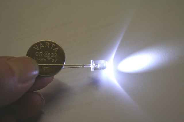

Die "russische" Methode ist es, die LED einfach direkt oder mit einem
kleinen Vorwiderstand an die Zelle zu schalten. Bei Zellen bis CR2032
kann man sich den Widerstand allerdings sparen, die liefern bedingt
durch ihren Innenwiderstand ohnehin nicht mehr als die erlaubten 20mA.
Nachteil der Methode: der Strom durch die LED ist alles andere als
konstant und fällt gegen Lebensende der Zelle immer weiter.
Für Orientierungslichter am Schlüsselbund (um das Loch in der Tür zu
finden) reicht das allemal.

von Jobst M. (jobstens-de)
Direkt dran. Der Innenwiderstand der Zelle macht den Rest.
http://www.novatime-systeme.de/images/CR2032.JPG
Jobst
