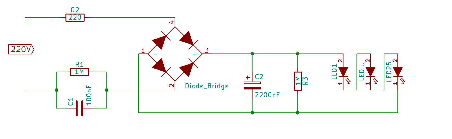

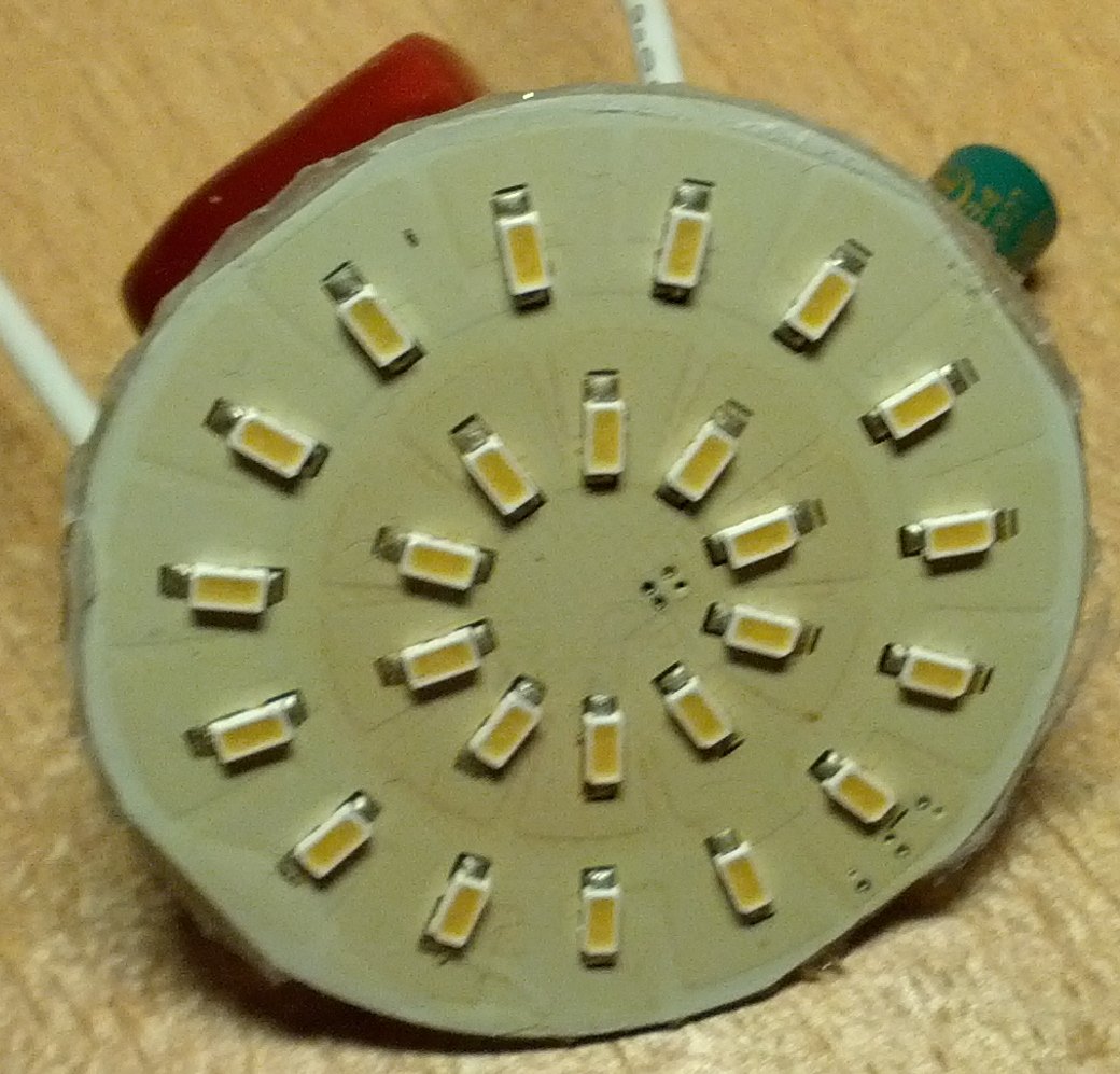

Das Innere des Leuchtmittels besteht aus einer (Alu?-)Platte. Auf der
einen Seite sind 25 LEDs in Reihe geschaltet aufgebracht. Auf der

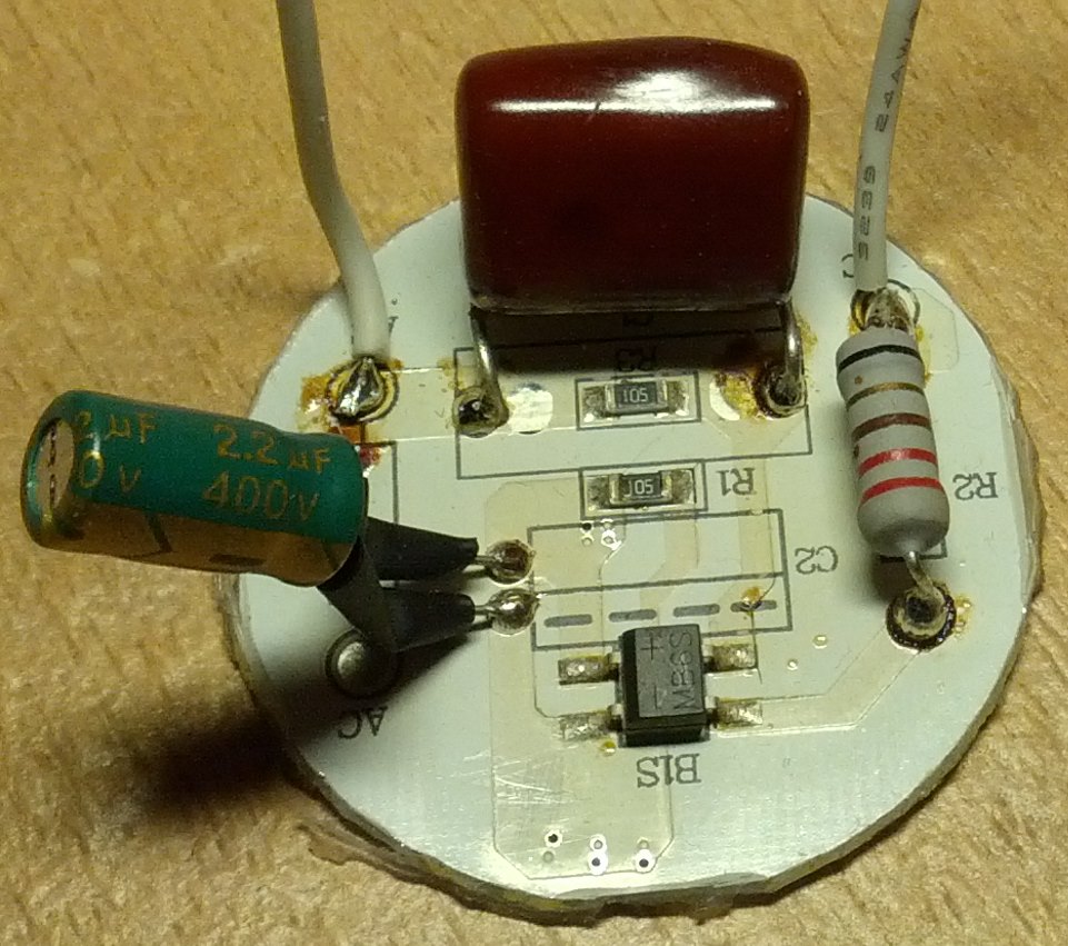

anderen Seite befindet sich eine Schaltung, die als Kondensatornetzteil
fungiert.

Vielleicht willst du die Schaltung reparieren? Miss mal den Wert des
220R-Widerstandes nach.

Gast #4778196
Die Widerstände zeigen alle die richtigen Werte an. Vermutlich sind
entweder die Kondensatoren oder der Brückengleichrichter defekt, ich
habe jedoch keine Möglichkeit diese zu testen. Allerdings ist das
Gehäuse eh dahin, da ich keine Möglichkeit sah es heile zu öffnen. Ich
würde auch ungern mit 230V herumexperimentieren.

Persönliche Seite #4778244
Zunächst hat der Serienwiderstand R2 laut Foto nicht 220 Ω sondern 22 Ω.
Und die Kapazität des Kondensators C1 hat bestimmt mehr als nur 100nF.
Die LEDs scheinen 6V-Ausführungen zu sein (mit 2 LED-Chips pro SMD-LED
in Serie). Nachmessen bringt es an den Tag.
Das macht bei 25 SMD-LEDs in Serie rund 150V und bei 3W demnach 20mA
LED-Strom, wofür m.E. C1 = 100nF nicht reichen (sondern eher 560nF).
