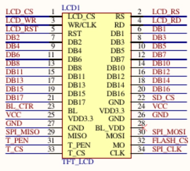

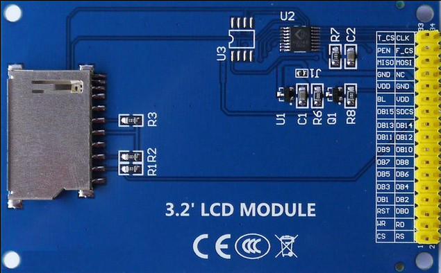

@Gerhard G,
dieses Billigmodell aus China habe ich zufälligerweise auch.
Aber der wird über SPI angesteuert.
Bekomme ich ohne weiteres zum laufen.Der SPI ist der Flaschenhals bei
diesem Model.
Meins ist aktueller siehe Bild und wird paralel((RGB 5-6-5) angesteuert.
Die SPI pins auf dem Bild sind nur für den Touch .
mfg
