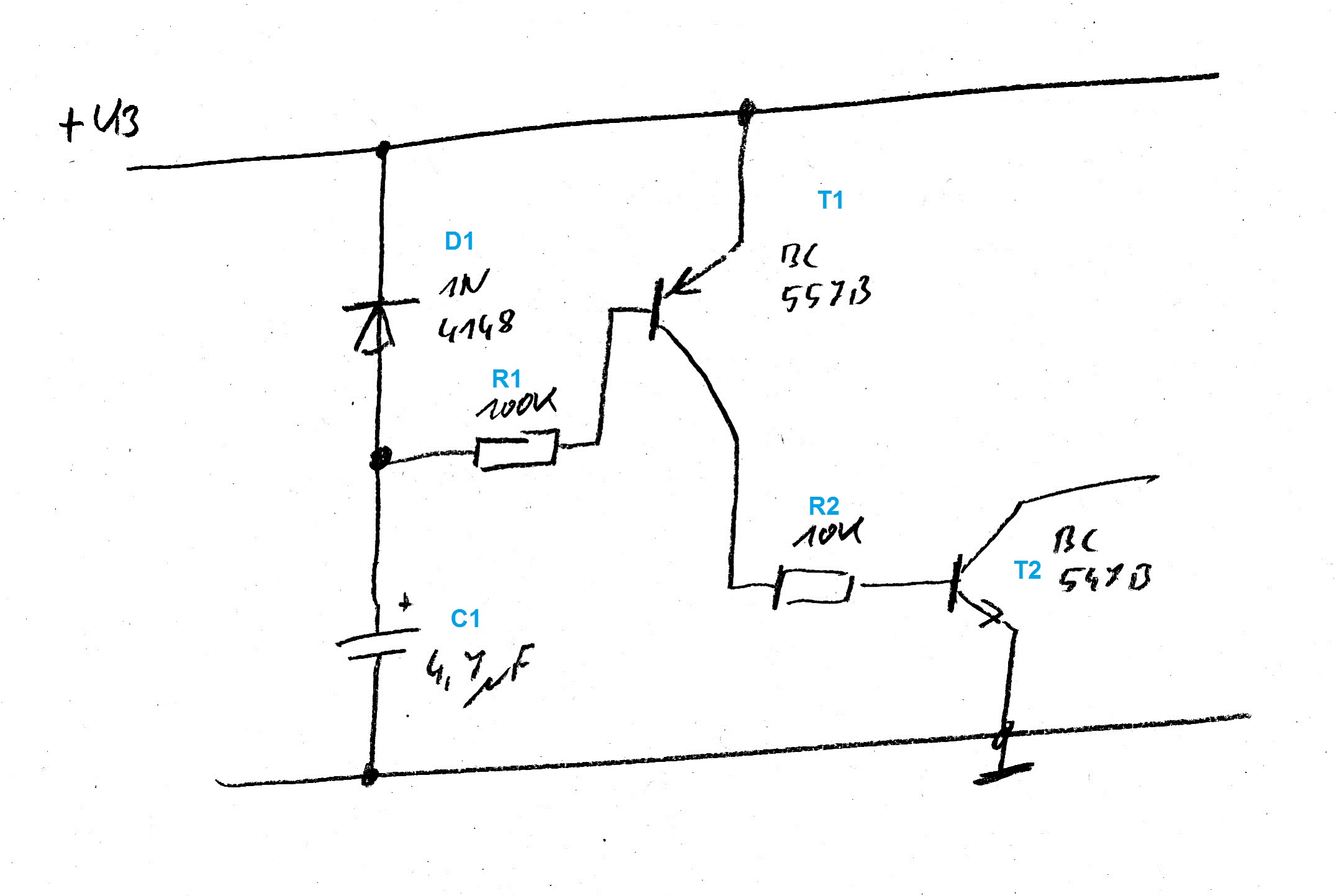

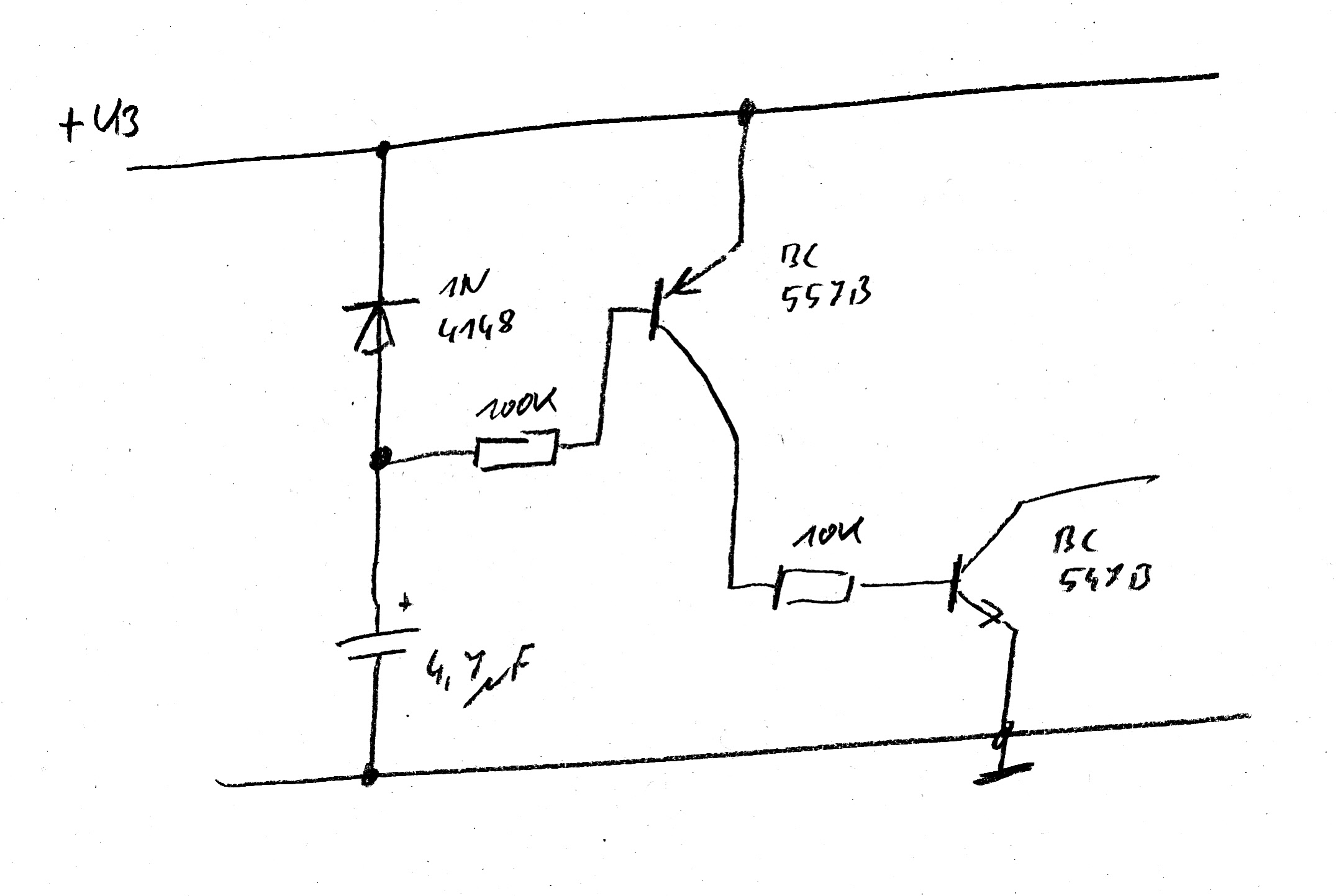

von Reinhard #. (gruebler)
M. B. schrieb:
> Kann ich eine Schaltung mit einem BC547C aufbauen, mit
Ob du das kannst, kann ich nicht sagen.
Die Schaltung könnte aber so aussehen.

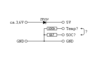

von M. B. (f3r_dd)
...so soll die Ersatzschaltung für den Akku aussehen... übrigens.

Danke für deinen Vorschlag. Da ich wirklich ein Anfänger bin, verstehe
ich die Funktionsweise deiner Schaltung nicht. Kannst du mir die bitte
kurz beschreiben? Also einfach einen Ablauf, was nacheinander passiert,
wenn man die Schaltung bestromt.
Wenn die Betriebsspannung eingeschaltet
wird, fließt über die BE-Strecke von T1,
über R1 ein Ladestrom in C1.
Dieser Strom schaltet die CE-Strecke von T1
durch, so das auch ein Basisstrom in T2
fließt. T2 schaltet also wie gewünscht
direkt nach dem Einschalten durch.
Nach ca. 3×R1×C1 ist der Ladevorgang
abgeschlossen und T1 und T2 sperren.
Schaltet man wieder ab, wird C1 über D1
und die noch vorhandene restliche
Schaltung wieder entladen.
Bei Widertands und Kondensatorwerten
kannst du großzügig variieren.
von M. B. (f3r_dd)
Danke für deine Ausführungen. Jetzt hab ichs kapiert. In welchem Bereich
darf sich denn U_B aufhalten? So wie ich das sehe, verträgt der BC557B
nur 5V zwischen Emitter und Kollektor.
Kann mir noch jemand erklären, warum bei meiner Z-Diodenschaltung für
den Akku vor der Z-Diode 5 V abfallen (so soll es sein) und danach -0,3V
(sollten eigentlich 3,6...4 V sein.

von M. B. (f3r_dd)
Auweia, nein, ich meinte V_EB0. das ist die kleinste Spannung, die ich
als Obergrenze aller Komponenten rausbekommen habe. Das Heißt, ich kann
die Schaltung auch noch vor der Akku-Ersatzschaltung betreiben. Habe es
gerade zusammengelötet und es funktioniert (mit 5 V vom USB-Netzteil).
Mich verwundert immernoch, dass ich mit der 1 V Z-Diode nich meinetwegen
4 V aus den geglätteten 5V DC vom USB-Ladegerät bekomme. kann mir das
jemand erklären?

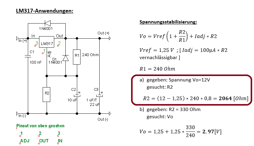

von M.B. (f3r_dd) (Gast)
Übrigens wundert es mich, dass ich mit den Berechnungstools für den
LM317 im Netz mit R1 240 ohm und R2 510 ohm (im Minimalaufbau lt.
Datasheet) auf 3,9 V für U_out komme. Danach müsste der LM317 für meinen
Zweck ja doch gehen.
von Karl B. (gustav)
auch  "zu Fuß" rechnen geht:
Bleistift, Papier sowie Rechenschieber*) bereit und Werte einsetzen.
*)oder Taschenrechner   :-)
ciao
gustav
von M. B. (f3r_dd)
Naja, da komm ich ja auf meine 3,9 V.
Warum soll das jetzt aber nicht funktionieren? Woher kommt, dass U_in -

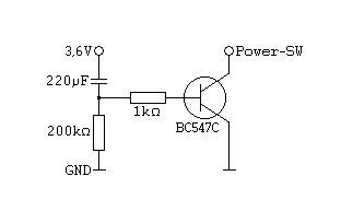

Jetzt merke ich aber, dass die Transistorschaltung für den Powerknopf
nicht so tut wie sie soll. Habe leider kein Oszi, mit dem Multimeter
sieht es aber so aus, als würde es immer zwischen aus und an mit ca. 1
Hz springen. Hat da jemand eine Ahnung woran das liegt?
von Eddy C. (chrisi)
Welche konkrete Schaltung benutzt Du denn? Wie sieht die komplette
Schaltung einschließlich Spannungsregler aus?
von M. B. (f3r_dd)
Den Spannungsregler müsste ich jetzt reverse-engineering-haft
auftrieseln. Fakt ist, dass die Powertaser-Schaltung zur Zeit hinter dem
Spanungsregler arbeitet. Da die ja aber auch die 5 V aus dem davor
geschalteten Netzteil aushält, versuche ich erstmal, die Schaltung vor
der TP4056-Platine zu betreiben. Das könnte ja eventuell etwas bringen.

von M. B. (f3r_dd)
Neuigkeiten:
Wenn ich die Powertaster-Schaltung (habe die variante von Reinhard ##
(gruebler), siehe angehängtes Bild) direkt am Netzteil (also noch vor
dem Spannungsregler) betreibe, dann braucht die Schaltung ca. 3 Minuten,
um auf 20 Mohm zu kommen. Also das Schwingen zwischen aus und ein (wenn
es das überhaupt war. evtl. auch nur Schwankungen zwischen 0 ohm und
mehr als 20 Mohm, denn mehr misst mein Multimeter nicht) ist
verschwunden.
Das Handy erkennt dann immernoch, dass der Schalter gedrückt ist. Gibt
es für die Schaltung eine Modifikation, mit der nach 1...2 Sekunden
wirklich Schicht im Schacht ist? - Quasi wie bei einem Relais ganz hart
das Trennen der Kontakte.
von M. B. (f3r_dd)
Was ist davon zu halten ein kleines 5V SMD-Relais zu verwenden? Geht
dass dann auch rechtzeitig aus?
von M. B. (f3r_dd)
Kann keiner sagen, ob ein Relais am Ausgang det Schaltung so
funktioniert, wie ich das gern hätte?
Also ich brauch für den Handypowertastet ein hartes trennen. Der
Widerstand geht einfach extrem hoch, aber das Handy erkennt trotzdem,
dass die Tadtr gedrückt ist.
von Hubert G. (hubertg)
M. B. schrieb:
> Gibt
C1 100n
Widerstand 100k von Basis T2 nach GND
von M. B. (f3r_dd)
Vielen Dank für deine Antwort. Sind beide Modifikationen nötig? Nur C1
auf 100nF zu drücken würde die Zeit 3 x R x C nur verringern, wenn ich
Laie das richtig verstehe.
von batman (Gast)
Relais braucht man da nicht. Wie hoch wird denn die Spannung am
Tasteranschluß, wenn der Transistor sperrt?  Du könntest die Basis von
T2 noch mit 10kOhm nach Masse ziehen, um Kriechströme abzuleiten.
