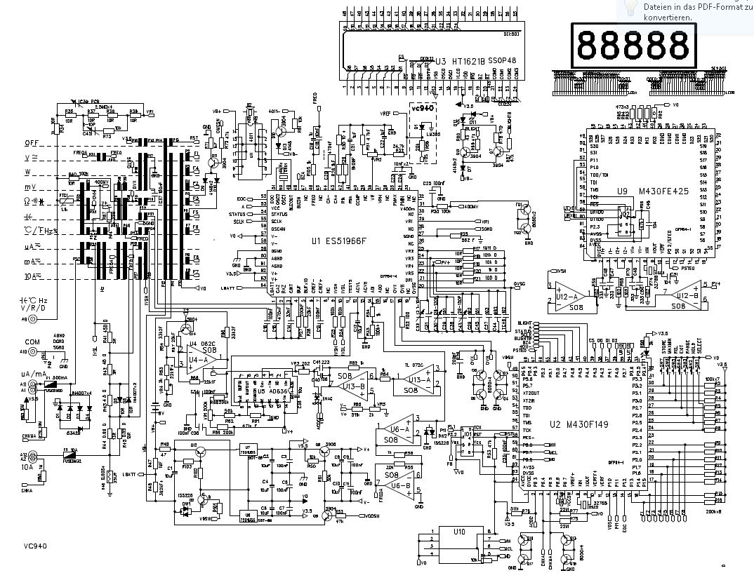

Hallo!
Ich bitte um Hilfe bei der Erkärung der Bauteilbeschriftung.
Im Anhang ist das entsprechende Bild.
Meine Frage:
Warum ist der der Widerstand R40 mit 10R und 100k und der Widerstand R34
mit 10R und 1k dargestellt?
10R = 10 Ohm
100k = 100 x 1000 = 100000 Ohm
1k = 1x 1000 = 1000 Ohm
Welche Größe haben die Widerstände denn nun? Wiese 2 Beschriftungen?

Ein größerer Ausschnitt könnte helfen, die Systematik des Zeichners zu
klären. Manchmal findet man z.B. die Bezeichung RM10 für alle
Widerstände im 10-mm-Raster. Auch an Hand der verwendeten sonstigen
Bauelemente könnte man feststellen, welcher Wert sinnvoll wäre. Mir
scheinen die Bezeichungen '100k' die gebräuchlicheren zu sein.

Torsten G. schrieb:
> Mir geht es eigentlich um die Bezeichnungen der beiden SMD Bauteile.
> Warum man das mit 2 verschiedenen Größen beschriftet. Der Schaltplan
> stammt vom Voltcraft 940.
Frag doch bitte die Voltcraft-Verantwortlichen direkt.
woher soll irgendwer hier im Form wissen warum der vermutlich
fernöstliche Schaltplanzeichner - mit den hiesigen Schriftzeichen
ungefähr ebenso vertraut wie wir mit deren Schrift - so und nicht \so\
gezeichnet hat....
Wozu sollte er sich um eine Norm kümmern wenn es eh wurscht ist solange
es irgendwie auf 1 Schaltplanseite draufgeht (denn sonst müßte er eine
Lizenz kaufen, die mehr als 1 Seite verwalten kann)

OP #4778915
@MiWi
Ich bin interessierter Laie und mein Ansinnen ist es in diesem Forum
etwas zu lernen.
Gefragt wurde, ob das vieleicht eine Norm ist, die Widerstände mit 2
Beschriftungen zu versehen. Ich habe schon im Internet mehre
Beschriftungsmöglichkeiten bei SMD-Bauteilen erkennen können. Das ich
dieses Beispiel nicht gefunden habe, bedeutet ja nicht das es das nicht
gibt.
#4778938
Was ich auch schon mal gesehen habe.
Einige Leute erstellen für jede Widerstandsgrösse ein eigenes Bauteil,
damit es mit der Bauteilverwaltung und Bestückung einfacher (?) ist.
Z.B. R100k hat einen Wert von 100k.
Im Schalplan wird aber oft nur der Wert angezeigt (und nicht der
Bauteilname).
Jetzt kommt jemand (anderes) und kopiert den 100k Widerstand und ersetzt
im Schaltplan den Wert 100k mit 10k. Das Bauteil heisst trotzdem R100k
(und der Bestücker bestückt einen 100k Widerstand), obwohl der Wert im
Schaltplan 10k ist.
Gast #4778944
Torsten G. schrieb:
> Der Schaltplan stammt vom Voltcraft 940.
Und in welcher Ecke befinden sich deine beiden fraglichen Widerstände?
Sorry, wenn ich keinen Bock habe, in dem JPEG-Gematsche danach zu
suchen.
Warum steht in dem Hinweis zum Upload wohl der Hinweis auf
Bildformate und irgendetwas von "Schaltpläne und Zeichnungen nur als
PNG oder GIF"?
Gast #4778957
Torsten G. schrieb:
> @MiWi
> etwas zu lernen.
> gibt.
Und du denkst wirklich daß sich irgendwer nach einer "Norm" richtet?
Naja.
Gerade sowas wird frei von jeder Norm gezeichnet, denn nur der
Hersteller muß wissen was er verbaut. Das diese Pläne in eine
interessierte Öffentlichkeit gelangen ist quasi Kolateralschaden und
daher interessiert das niemanden ob das korrekt ist.
Meine Schaltpläne sind auch ohne striktes einhalten einer Norm
gezeichnet. Wichtig ist, daß meine Leute und ich auf den ersten Blick
wissen was da passiert.
IaW: sehe es als einen Schaltplan"Dialekt".... so wie es in "normalen"
Sprachen allg. üblich ist.
MiWi
Gast #4778991
Auf Bauteilaufdrucke findet man manchmal
zum Beispiel folgendes:
4R7 = 4.7 Ohm
R5  = 0.5 Ohm
4k7 = 4.7 kiloOhm
Ich vermute mal wegen besserer Lesbarkeit,
der Punkt könnte leicht übersehen werden.
Und das R, vielleicht hat der Drucker kein
Ohm-Zeichen oder das Programm mit dem der
Schaltplan erstellt wurde hat kein Ohm-Zeichen.
Manchmal wird die Maßeinheit auch völlig
weggelassen, dann bedeutet es eben Ohm.
OP #4779444
Oh, das hätte ich nicht erwartet. Ich bin davon ausgegangen, dass der
Schaltplan akurat sein muss, damit nachfolgend korrekte Bestückungen
auch von anderen Leuten z.B. in der weiten Fertigung gemacht werden
können.
Also hat jeder Schaltplan also seine Eigenheit, also quasi einen
indirekten Kopierschutz?
Das macht es im Falle eines Bauteildefektes nicht gerade einfacher...
Gast #4779474
> können.
Natürlich muß der Schaltplan genau sein. Doch was heißt schon "genau"?
Reicht daß das die Daten im CAD genau sind?
Oder muß das in die digitale Freiheit entfleuchte pdf für den
Bestückungsautomaten genau sein? Der als jpg wiedergegebene Schaltplan
ist das allerletzte was "akurat" sein muß...
Du solltest Dich - gerade bei solchen Schmierzetteln von Begriffen wie
"verbindlich", "Norm", "akurat" oder sonst wie Genauigkeit
suggerierenden Worten verabschieden....
aber ich wiederhole mich.
MiWi
