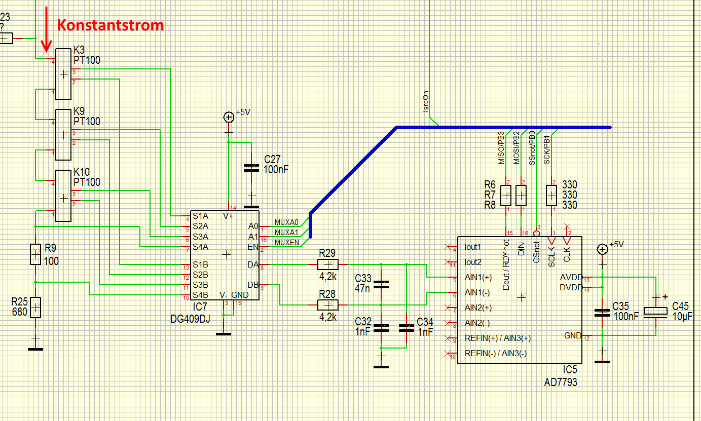

Hallo Leute,
ich würde mich mal wieder über Hilfe der Layout Gurus freuen.
In meinem jetzigen Projekt sollen PT100 Elemente ausgewertet werden. Ds
Prinzip ist wohl jedem bewusst: Konstanten Strom durchjagen und Spannung
messen. Weil der AD7793 nur max. 3 Eingänge hat, ich aber 4 Stellen (3x
PT100 und 1x Ref-Widerstand) messen möchte, sitzt vor dem AD7793 noch
ein Analog Multiplexer.
Nun möchte ich natürlich die 24 Bit Auflösung nicht unnötig durch ein
schlechtes Layout reduzieren, bin mir aber nicht ganz sicher, was beim
Layout am klügsten ist, da ich mit einem so genauen ADC noch nicht
gearbeitet habe. Deswegen meine Gedanken/die Vorausetzungen
(momentaniger Stand ist im Anhang zu sehen)

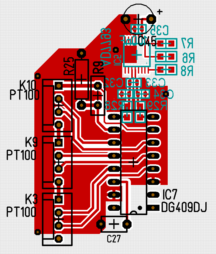

Allgemein:
- Platine wird in einem geerdeten Stahlschrank untergebracht
- Leitungen zu den PT100 Elementen sind geschirmt, aber ziemlich lang
(max 5 Meter etwa)
- Versorgung der Platine über Ringkerntrafo und Linearregler
Layout:
- eine Platinenseite (top, im Bild nicht dargstellt) komplett als
GND-Plane (zumindest so weit wie möglich)
- um den Schaltungsteil mit dem AD7793 eine lokale GND-Plane, die an den
Rändern mit Durchkontaktierungen (momentan noch zu wenige ???) mit der
kompletten GND-Plane verbunden ist
- SPI und andere digitale Leitungen möglichst weit weg von den Eingängen
des AD7793 bzw zumindest eine Masseleitung zwischen diesen Signalen
Was haltet ihr von meinen bisherigem Layout? Es ist noch die
Versorgungsleitungen und die Kommunikationsleitungen, aber ich wollte
schonmal sehen, ob ich auf dem richtigen Weg bin oder komplett auf dem
Holzweg.
Vielen Dank,
M.W.

Wenn der Platz nicht zu knapp ist, könntest du die RC-Glieder vor den
Mux setzen.
Das bewirkt einen gewissen ESD-Schutz, und du brauchst nach dem
Umschalten nicht eine Ewigkeit zu warten, bis sich der neue Wert am ADC
eingestellt hat.
Bei deiner Konstruktion bewirken Unsymmetrien der 1nF-Kondensatoren beim
Umschalten nämlich zusätzliche Spannungssprünge des Meßsignals..
Moderator (Firma: Titel) Persönliche Seite #4779638
M. W. schrieb:
> Layout:
Den Analogteil nicht so legen, dass digitale Ströme oder gar Lastströme
quer über die liebevoll angelegten Masseflächen rauschen (müssen).
Der C27 ist irgendwie unnötig umständlich angeschlossen. Um 90° gedreht
passt er quasi direkt auf die Versorgungspins des ICs. Warum da
überhaupt ein bedrahteter und nicht ein SMD-Kondensator auf der
Unterseite?
OP #4779986
> den Mux setzen.
Platz sollte eigentlich reichlich da sein. Du meinst also für jede
Messstelle ein Filter, somit insgesmat 4x Filter
> eingestellt hat.
Auf Geschwindigkeit kommt es hier nicht an, der Wandler soll eh nur mit
4 Hz laufen.
Ok. Sind die außer für die Messdauer schlimm? Also ist der Wandler für
diese Sprünge zu empfindlich?
Lothar M. schrieb:
> M. W. schrieb:
>> Layout:
Ja, dass habe ich schon mehrfach gelesen. Ich werde denn Lastteil erst
noch layouten (unter anderem Motorenstecker mit 1,5 A Laststrom - wobei
dieser vermutlich nie angeschaltet sein wird, während bei AD7793 eine
Messung läuft). Werde versuchen diese möglichst weit weg vom AD7793 zu
halten und die Versorgungsspannungen Sternförmig zu verteilen. Wenn ich
fertig bin, werde ich das Layout nochmal hochstellen. Mehr Augen sehen
einfach mehr und meine sind einfach noch nicht so erfahren.
> Unterseite?
Das war mir noch dem Hochladen auch schon aufgefallen und habe ich schon
geändert.
Das der bedrahtet ist... nun, mein Betreuer/Auftraggeber steht nicht so
auf SMD. Das hat sich bei dem ein oder anderen Bauteil bei mir
niedergeschlagen. Werde denn aber mal ersetzen, denn ohne SMD komm ich
eh nicht aus (AD7793 gibt's nur als SMD und der Kontroller ist auch im
TQFP64 Gehäuse)
#4787292
> M. W. schrieb:
> Hallo Leute,
> Das Prinzip .....: Konstanten Strom durchjagen und Spannung messen.
Über den Referenzwiderstand (neidriger TK) kannst ja auch den Strom
messen.
Damit muß der Konstantstrom nicht mehr so genau sein.
Auch Drift wird so kompensiert.
Im Prinzip ok, nur sollte dir bewußt sein, dass solche Analog-Muxer
keine idealen Schalter sind. Der Sperrwiderstand ist nicht unendlich und
der Durchlasswiderstand nicht Null. Es gibt auch elektrisches
Übersprechen.
Bei 10...12 Bit Auflösung wäre das nicht so kritisch aber bei 24Bit?
Aber die Genauigkeit wird eh nicht im Bereich der Auflösung liegen.
Der DG409 ist ein 0815-Muxer. Bei Maxim gibt es auch kompatible Typen
mit deutlich besseren Parametern.
Bist du dir sicher, dass du diese Reihenschaltung der PT100 so haben
willst? Wenn da in einer Leitung der Wurm ist, sind alle 3 Sensoren tot.

Je nach Umgebung kann es bei längeren Leitungen trotzdem zu
Störeinflüssen und Überspannung kommen. Evtl. ist eine Schutzbeschaltung
sinnvoll, z.B. mit BAV199 (gegen Masse und +Ub).
In die Zuleitung der SV für den Muxer könnten auch ein Tiefpass sinnvoll
sein, um digitale Störungen zu befiltern. Da bnicht nur die
obligatorischen 100nF, sondern auch einige 10uF zum Abblocken einsetzen.
> Holzweg.
Die sache mit C27 wurde schon genannt.
Im Prinzip wird es aber so funktionieren.
Ich würde auch gleich zu SMD-BE greifen.
Gruß Öletronika
OP #4787438
> Übersprechen.
Dass der Multiplexer natürlich (leider) keine idealen Eigenschaften hat,
ist mir klar. Und ich hatte auch schon bedenken, wie sehr sich das auf
das Ergebnis ausschlagen könnte.
Das ist schön zu wissen. Dann kann ich gegenfalls den Mux ja einfach mal
tauschen. Danke
Das finde ich gar nicht schlimm. So weiß man wenigstens, dass was nicht
stimmt und muss nicht immer alle Messstellen auf Pausibilität prüfen.

Da Du sowieso schon SMD drauf hast, können nun auch alle THT
verschwinden. Einzige Ausnahme - Stecker.
Ich bin mir nicht sicher, ob Dein Ansatz optimal ist. ADI hat sicher
einen Baustein im Portfolio, der alle notwendigen Eigenschaften für
Deine Aufgabe in einem IC verbindet:
http://www.analog.com/en/products/analog-to-digital-converters/ad-converters.html
Mein Vorschlag wäre: such Dir die passende Kanalzahl aus, les die
Appnotes (nicht nur das Datasheet) und freu Dich über eine einfache
Lösung.
Es fehlen jegliche EMI-Maßnahmen. Im Zusammenhang mit "Schaltschrank"
und "langen Leitungen" macht mir das Sorgen. Was für eine Zulassung ist
geplant?
