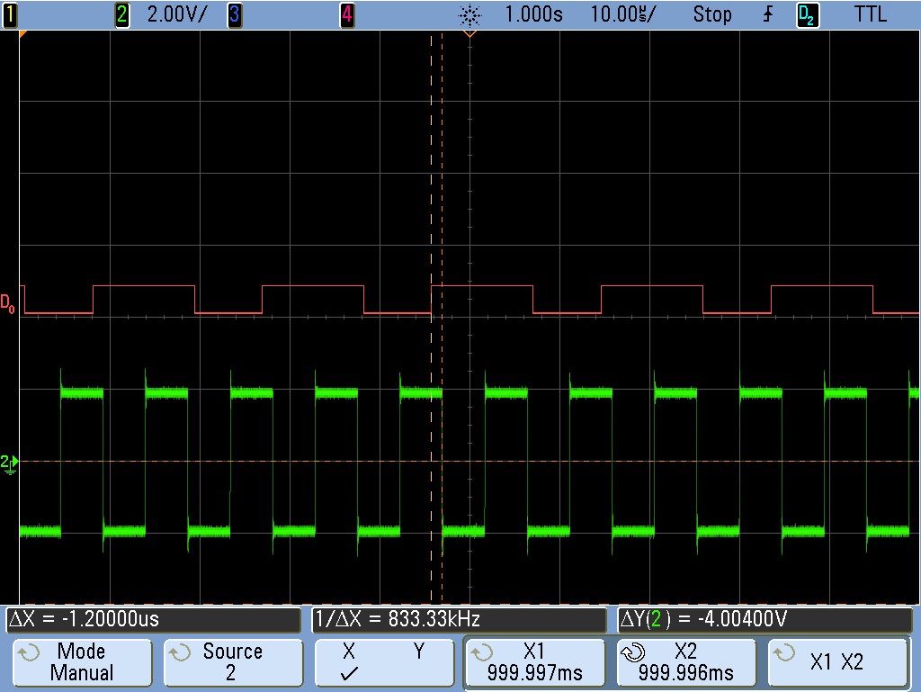

ich hab eine Frage bezüglich Timing/ISR etc. pp. Folgendes Problem liegt
zu Grunde. Ich habe ein externes Clocksignal mit 106kHz. Nun möchte ich
abhängig meiner Daten ein Rechtecktsignal mit 53 kHz erzeugen. Dies
sollte möglichst syncron (konstanter Versatz von 3-4us kein Problem) mit
steigender Flanke meines externen Clocksignals mit 106kHz sein.
Momentan teste ich mein Timing mittels folgenden Code. Die Idee ist bei
jeder steigenden Flanke des Clocksignals den Output zu Toggeln und somit
einen Art Clockteiler zu bauen. Später soll der Output dann auf HIGH/LOW
entsprechend vorgegebenem Bitstrom gesetzt werden.
<code>
void setup(){
pinMode(13,OUTPUT);
attachInterrupt(1,ISR,RISING);
void loop(){
void ISR(){
PORTB |=!PortB;
</code>
Auf dem Oszi (Anhang) lässt sich erkennen das so kein Clockteiler
realisiert werden kann. Zum einen driften Output Signal auf Pin 13 und
Clock immer weiter auseinander und zum anderen ist der Output länger auf
High als auf Low, was ich mir erst recht nicht erklären kann. Meine
Befürchtungen momentan sind, dass 106 kHz Input und Test auf steigende
Flanke mittels einer ISR einfach zuviel für den guten Arduino ist. Bei
einer groben Überschlagsrechnung kam ich aber zu dem Ergebnis das
ungefähr 3us-4us für die Bearbeitung der ISR() nötig sind, was mir bei
einem 106kHz => 9.44us Signal doch eigentlich noch genügend Luft (~6us)
lässt?
Kann mir einer sagen wo ich hier den Denkfehler mache? Ist dies
überhaupt zu realisieren mit einem Arduino?
Grüße
JC
Gast #4779337
Also an sich ist der Ansatz schon richtig.
Jetzt ist das beim Arduino Framework halt so, dass da im Hintergrund
Software läuft die man nicht kennt. Die könnte zu dem beobachteten
Phasenversatz führen.
Weil dir die ISR von Timer 0 reinspuckt, der läuft mit 1kHz beim
Arduino-Framework.
Eher nicht.
(Firma: matzetronics) #4779361
Wenn externe Hardware erlaubt ist, und du dich nicht vom Arduino
Framework trennen möchtest, erfüllt ein externes RS Flipflop den Job. Es
teilt die Frequenz und kann über die R und S Eingänge dabei gesteuert
werden.
Trennst du dich vom Framework, wird die Antwortzeit der ISR auch ohne
externe Hardware ausreichen.
Übrigens erlauben die moderneren AVR toggeln eines Pins über Schreiben
eines Bit ins PIN Register, es würde also ein
PINB = (1 << 0);
Bit 0 von Port B toggeln.
Gast #4779368
JC schrieb:
> Bei einer groben Überschlagsrechnung kam ich aber zu dem Ergebnis das
> lässt?
Dann guck dir doch mal an, wie dein Interrupt zeitlich liegt, indem du
in der ISR am Anfang einen Portpin direkt setzt und am Ende wieder
löscht. Außerdem wäre es bei so zeitkritischen Dingen sicher gut, mal
einen Blick in der Listfile zu werfen, um zu gucken, was da nebenher so
abläuft. Spontan fällt mir der Millisekundentimer vom Arduino Framework
ein.
Wesentlich zeitunkritischer wäre es mit Hardwareunterstützung, d.h. ein
D-Flipflop, das mit deinen 106kHz getaktet wird und vom Arduino am
D-Eingang die Daten bekommt.
