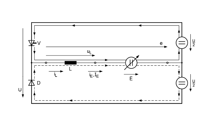

ich bin kein Elektrotechniker, würde allerdings gerne die Schaltung aus
dem Anhang verstehen.
Folgendes habe ich mir bisher dazu gedacht:
In der oberen Masche beginnt ein Stromanstieg gemäß e-Funktion, falls
das Ventil V geschalten ist. Während des Stromanstiegs nimmt die
Spannung uL nach einer e-funktion ab wodurch die Spannung am Verbraucher
E zunimmt (Maschenregel). Die Diode sperrt in diesem Schaltzustand.
Sobald der eingeschwungene Zustand erreicht ist, wird das Ventil
ausgeschalten. Dadurch leitet die Diode und nur der untere Kreis dient
zur Versorgung des Verbrauchers. Jetzt wird doch der Verbraucher mit dem
Strom der Spule für kurze Zeit versorgt (Ausschalten der Spule sorgt für
Stromänderung).
Meine Frage ist jetzt erstmal ob bis dahin alles stimmt. Mein Problem
ist jetzt, dass ich die Funktion der unteren Quelle (unten rechts) nicht
verstehe. Der Zählpfeil der Quelle zeigt nach unten wodurch doch
eigentlich Strom nach oben fließen müsste. Also der gestrichelte
Strompfad müsste doch eigentlich in die andere Richtung zeigen.
Allerdings würde dann die Schaltung keinen Sinn ergeben oder? Kann mir
jemand erklären was die Funktion der unteren Quelle sein soll bzw wie
der Strom im unteren Pfad fließen soll.
Danke
Gast #4779462
Nö, viel früher, so bald der Strom auf einen vertretbaren Maximalwert
gestiegen ist oder einfach eine kurze Zeit rum ist, in der man bei Us an
der Spule noch nicht erwartet dass sie gesättigt ist.
Im Prinziz ja, du solltest aber deutlicher herausarbeiten, dass der
Strom der durch die Spule fliesst vor allem deswegen weiter fliesst,
weil sich nach öffnen des "Ventils" die Spannung an den
Spulenanschlüssen schlagartig ändert, und zwar so weit BIS der Strom
weiter fliessen kann, was hier über die Diode möglich ist.
neuHier schrieb:
> Mein Problem ist jetzt, dass ich die Funktion der unteren Quelle (unten
> rechts) nicht verstehe
Es wird die Vorbereitung zum 2-Quadrant sein, denn ohne sie wäre nur 1
Quadrant möglich. Vermutlich wird in einem folgenden Schaltplan die
Diode zum "Ventil" (und umgekehrt).
Gast #4779492
vielen Dank für die schnelle Antwort, allerdings sollte mit dieser
Schaltung ein zweiquadrantenbetrieb möglich sein, glaube ich zumindest.
Die Schaltung ist aus der PDF von der Universität Stuttgart auf Seite 11
und 12.
(Link:
http://www.ilea.uni-stuttgart.de/dateien/le1/vorl/Le1_Umdr_2_1.pdf)
Auf Seite 12 sieht man, dass der Stellbereich am Ausgang negative und
positive Werte abdeckt. Daher ist mein Verständnisproblem bezüglich der
unteren rechten Quelle noch immer nicht gelöst.
