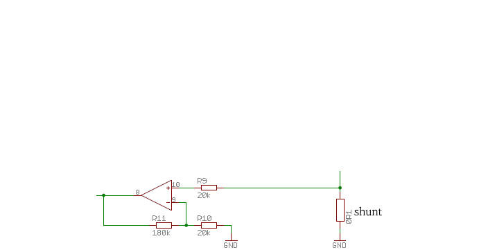

Guten Morgen,
ich experimentiere gerade an einem OP-Verstärker für einen Shunt. Zur
Anregung hatte ich mich ein wenig im Netz umgeschaut. Mir ist dabei
aufgefallen das viele zwei gleiche Widerstände(hier R9 und R10) an den
Eingängen verwänden. Nur wird mir die Sinnhaftigkeit R9 nicht klar.

Dieter W. schrieb:
> Das stammt noch aus der "guten alten Zeit" als die OPV relativ hohe
> Ströme an den Eingängen (> 1µA) zogen.
Naja, selbst bei 1nA verhindert R9 einen Ausgangsfehler von 0,2mV.
Btw.: R9 sollte nicht gleich R10 sein, sondern gleich R10||R11 (18k).
Pragmatisch (gleiche Werte) ist 20k ok. Wäre R11 auch 20k, so müsste R9
= 10k sein.
