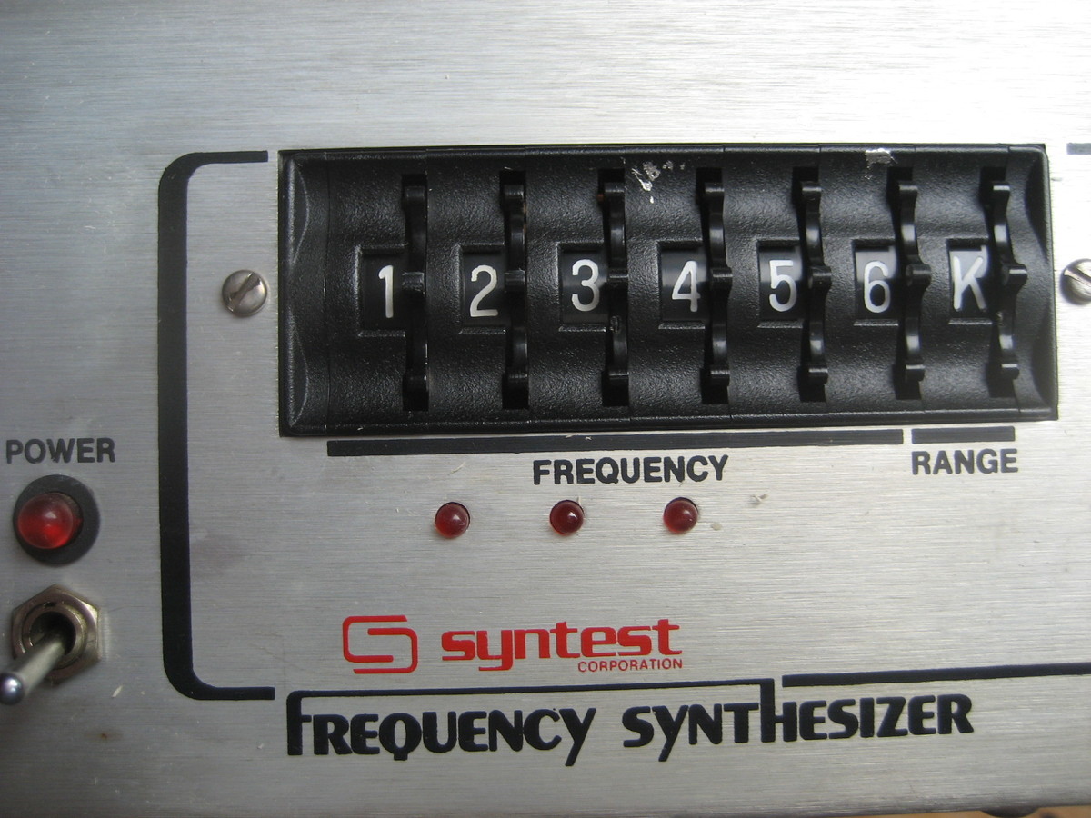

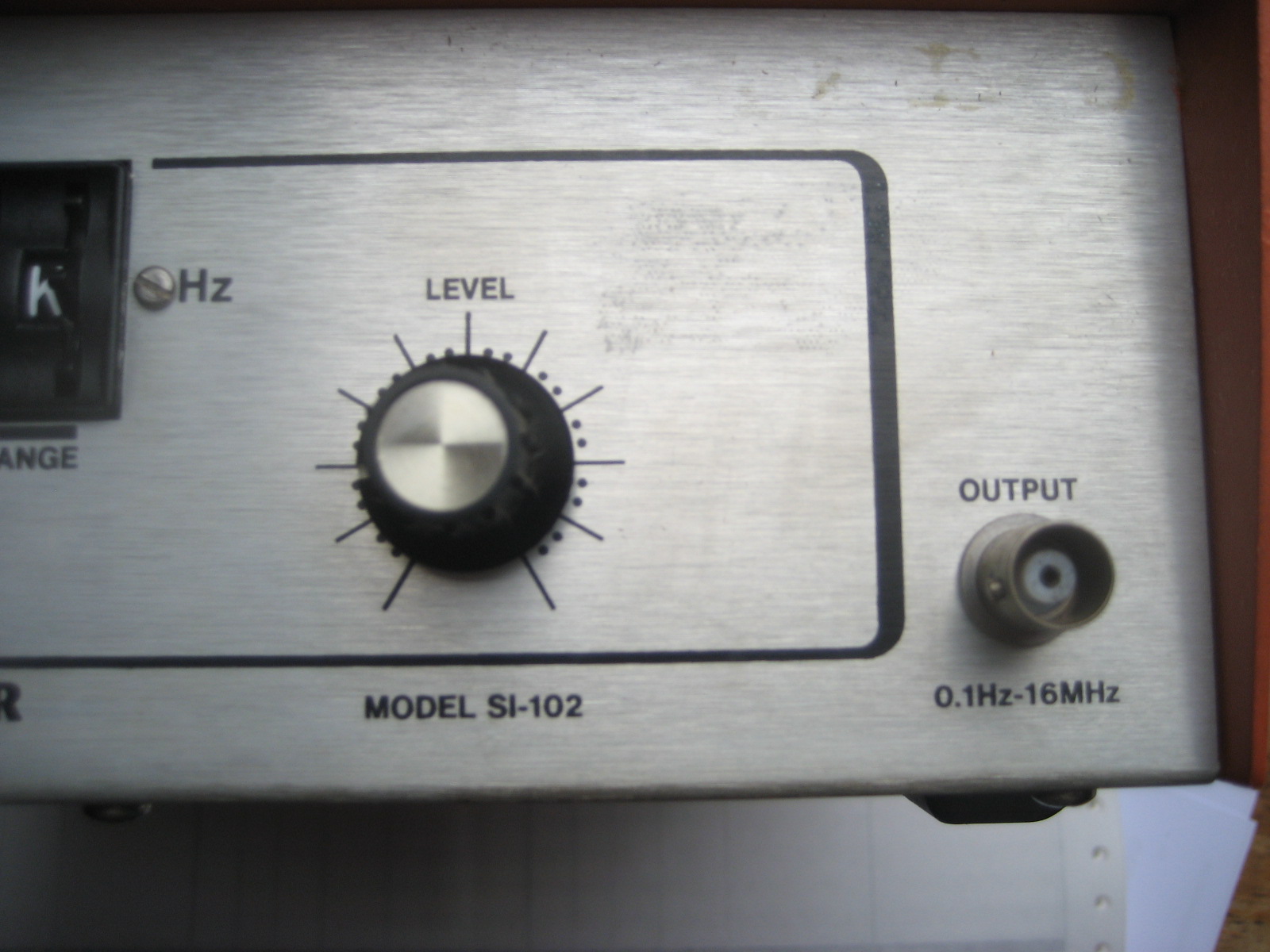

von Thomas (Gast)
Oder du nimmst einen Syntesizer von 0.1 Hz bis 16 MHz.
Der hat einen internen 16 MHz Quarzoszillator, aber den kannst du durch
einen externe Oszillator ersetzen und den dann fast beliebig teilen.
von marc (Gast)
Danke für die vielen Antworten.
Wie gesagt, es muss ein Laborgerät so wie es flolix vorgeschlagen hat.
Dass man das ganze mit digitalen Logikbausteinen aufbauen kann ist keine
Frage, ist aber nicht das was ich suche.
Der Teiler soll Ganzzahlig und bis ca 2000 definierbar sein.
Tastverhältiniss 50:50
Kann das denn kein moderner Frequenzzähler bzw Funktionsgenerator?
