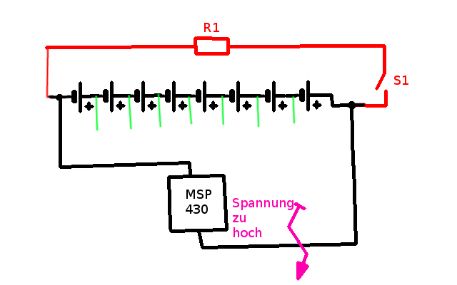

Ich möchte mit einem MSP430 8 NiMH Akkus überwachen.
Da der Schalter in der Schaltung, der den Stromfluss bestimmt, mit
seinem anderen Ende an einem Ort ist, wo ich keinen Schaltungsknoten
setzen kann (siehe einfache Skizze), wollte ich jetzt das ganze so
realisieren, dass der MSP430 praktisch immer unter Spannung steht.
Da er aber einen extrem niedrigen Stromverbrauch hat, sollte das kein
Problem für die Akkus sein.
Nur ergibt sich jetzt ein anderes Problem.
Die 8 Akkus, an der der MSP430 dranhängt, ergeben eine deutlich höhere
Spannung als der MSP430 für den Betrieb benötigt bzw. verkraftet.
Also brauche ich eine Spannungsregelung, die ebenfalls extrem wenig
Strom benötigt. Also im µA Bereich, so wie der MSP430 auch.
Einfach einen Widerstand in Reihe schalten wird meiner Auffassung nach
das Problem nicht lösen, da der MSP430 ja nicht immer den gleichen
Widerstand ergibt.
Wenn er sich im Stromsparmodus befindet, dann dürfte der Widerstand
größer sein, als wenn er sich in einem Modus unter Last befindet.
Insofern weiß ich nicht, wie man da mit einem Widerstand in Reihe eine
stabile Spannung hinbekommen soll.
Es muss also eine andere Lösung her.
Zur Skizze:
Das rote ist unveränderbar. Da kann man also nichts anlöten.
Ansonsten hätte ich nämlich den Strom für den MSP430 zwischen S1 und R2
für + und am andernen Ende der Akkus für - abgegriffen, aber da man da
nichts anlöten kann ist der MSP430 vor dem Schalter und somit ein
Dauerverbraucher.
Da der aber nur ca. 5 µA im Stromsparmodus benötigt, hält der Akku nur
für den MSP430 über Jahre.
Jetzt brauche ich also nur eine Spannungsregulierung, die ebenfalls in
diesem Strombereich arbeitet und sie sollte auch in der Lage sein, dem
MSP430 mehr Strom zu geben, wenn er sich nicht im Stromsparmodus
befindet.
Alles was schwarz ist kann verändert werden.
Und die grünen Leitungen sollen nur andeuten, wo ich die Messleitungen
abgreifen will. Im Prinzip sollen die die Spannung für jeden n+1 Akku
messen.
