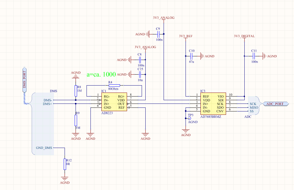

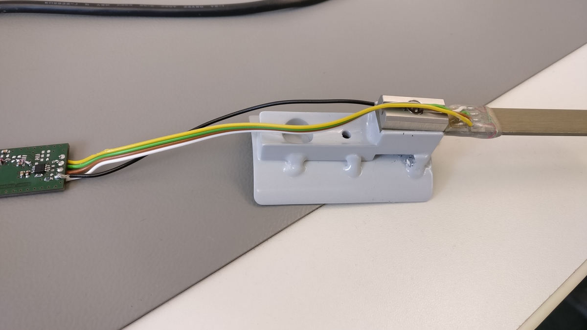

Ich habe folgendes Ziel. Ich möchte die Differenzspannung eines DMS (1k
Ohm auf einem Biegebalken) mit Faktor 1000 verstärken und das möglichst
rauschfrei mit einem ADC digitalisieren. Das habe ich soweit aufgebaut.
Mein Problem liegt darin, dass meine Schaltung auf EMV-Einflüsse
ungewollt reagiert. Wenn ich z.B. meine Hand über den DMS/Biegebalken
bewege koppelt sich ein Signal ein welches ich nicht haben möchte. Zudem
scheint das vom ADC gewandelte Signal je größer ich die Verstärkung am
Instrumentenverstärker mache nicht mehr stabil zu sein und immer mehr zu
"driften". Wo könnte mein Problem liegen? Was kann ich besser machen?
Die Zuleitung zwischen DMS und Schaltung sind ca. 5 bis 10cm lang. Ist
der Instrumentenverstäker überhaupt die richtige Wahl?
Im Anhang:
DMS
Schaltplan
Vielen Dank für eure Hilfe

Der AD8223 ist nicht unbedingt die beste Wahl, aber auch nicht so
schlecht. Es gibt da noch etwas rausch- und drift-ärmere Typen.
DMS sind schon etwas empfindlich, das signal wird schließlich stark
verstärkt. Ggf. könnte man da schon einfach die Wärmestrahlung
mitbekommen, die der Körper abgibt und etwa die eine Seite des Balkens
oder den Kleber erwärmt.
Auf Radiostörungen wären möglich.

Eigentlich sind DMS niederohmig und damit unempfindlich gegenüber
Störungen. Der hohe Eingangswidewrstand des AD8223 stört dabei nicht,
auch die hochohmigen 1MOhm Widerstände müssten egal sein weil der common
Pegel durch den DMS niederohmig mit plus und minus verbunden ist, die
1MOhm sind nur um Kabelbruch erkennen zu können.
Abpropos common mode range: Der AD8223 kann nur arbeiten, wenn die
Eingangsspannung unter VCC-1.5V liegen, das ist bei dir erfüllt ?
Es sollte wegen der niederohmigkeit überflüssig sein, aber dennoch ein
paar Massnahmen: verdrille die Zuleitungen und Messleitungen und lege
einen Schirm drumrum, auch als Alufolie über den DMS und schliesse auch
den Wägebalken dort an.
Stört es dann immer noch, liegt es an der Verbindung deiner Platine zur
auswertenden Schaltung. Dabei könnte ein Schwingen des Verstärkers ein
Grund sein daß er so empfindlich und falsch misst.

Ob darin tatsächlich die Lösung des Problems von Andre liegt, habe ich
allerdings auch meine Zweifel. An Andres Stelle würde ich zuerst mal
drüber nachdenken, ob er seinen AD8223 tatsächlich im erlaubten Bereich
betreibt - bei single supply mit 3,3V stößt man schnell mal an eine
Begrenzung des ICs.
http://www.analog.com/designtools/en/diamond/#difL=0&difR=0.002&difSl=0&gain=1000&l=1.25&pr=AD8223&r=1.55&sl=1.25&tab=1&ty=1&vn=0&vp=3.3&vr=0

Was das Problemchen von Andre betrifft, möchte ich beistimmen, erstmal
Betriebsspannungen passend zum Verstärker bereitstellen. Dann schauen
wir mal nach der Sensorspeisung und so weiter.
