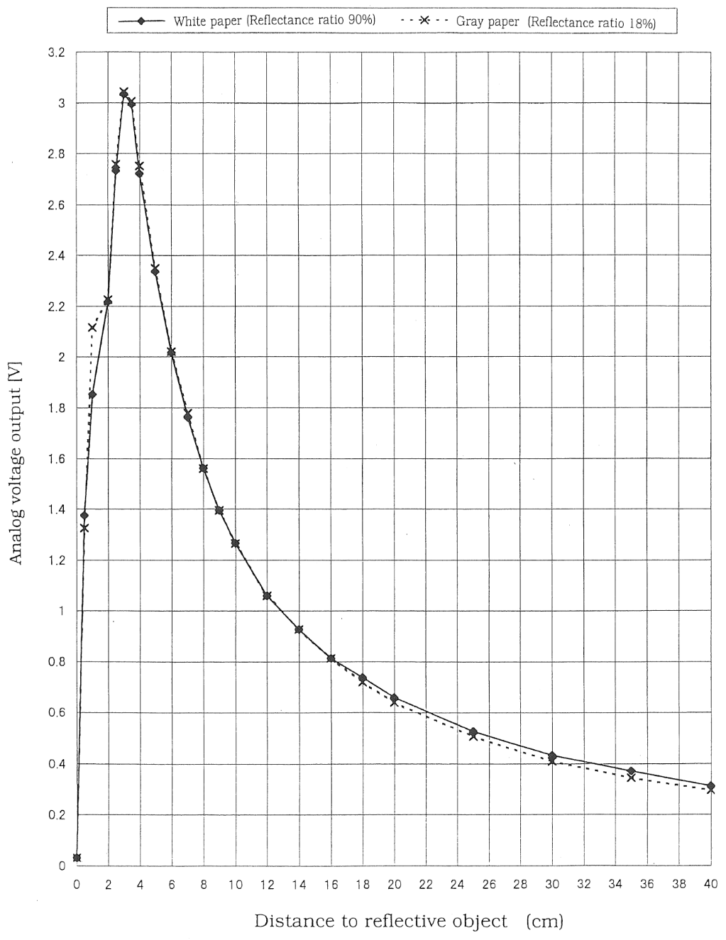

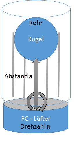

ich  möchte den Abstand a zu einer Kugel in einem transparenten Rohr
messen. (Siehe Bild sharp_Sensor_Aufbau). Ich verwende den Sharp
Distanzsensor GP2Y0A41SK0F und würde einen Verlauf erwarten wie in Bild
sharp_Sensor.

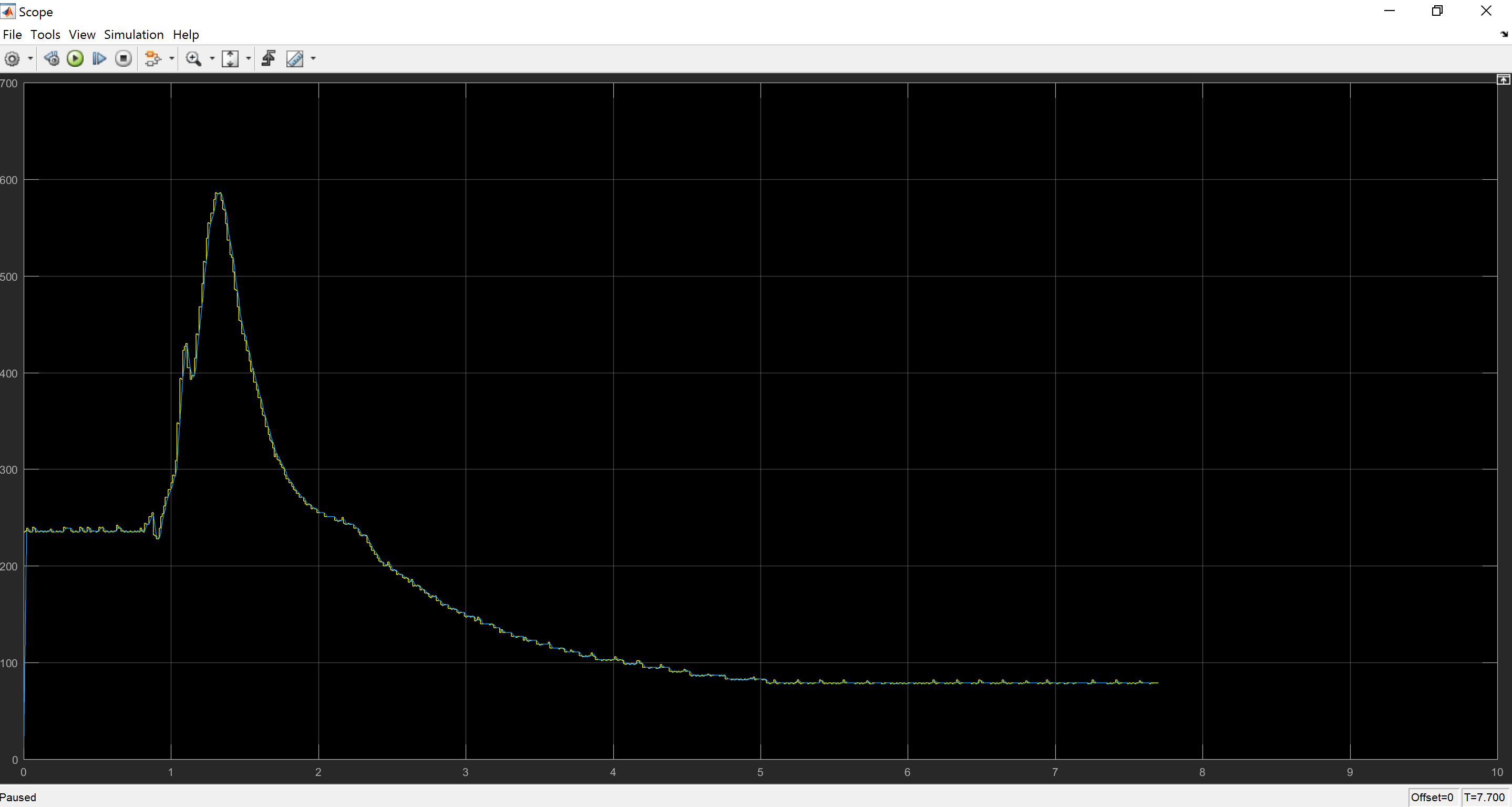

Jedoch erhalte ich folgende Kurve Datei MeasurementSharpSensor. Bei
einem Abstand von ca. 10cm steigt die Kurve wieder und fällt ab ca. 17cm
wieder ab.
Die Kurve wurde gemittelt über 5 Messungen, jedes Mal das gleiche
Verhalten. Auch ein Austausch des Sensors zeigt das gleiche Verhalten.

Meine Vermutung: Reflexionen an der Rohrwand. Stelle doch probehalber
einmal ein zu einem Rohr gebogenes schwarzes Blatt Papier (o.ä.) in den
Raum zwischen Kugel und transparentem Rohr.

Danke für den Tipp. Ja ich hatte die Bilder verwechselt habe es aber nun
korrigiert.
Habe den Test gemacht. Habe weißes Papier eingefügt und dadurch den
Verlauf stark verbessert. Siehe Bild sharp_Sensor_mit_weissem_Papier.

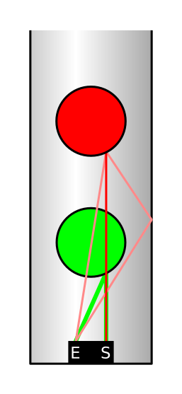

Das wird nicht viel bringen, da der Messtrahl des Sensors schon ziemlich
stark gebündelt ist. Er trifft deswegen auch nicht direkt auf das Rohr.
Für das reflektierte Licht gibt es aber zwei Wege zum Sensor zurück: den
direkten und einen über die Wand (s. Skizze im Anhang). Diese beiden
Strahlen (im Bild rosa gezeichnet) erzeugen um PSD des Empfängers ein
ähnlich Signal wie bei der Kugel in kleinerem Abstand, von der nur ein
einzelner reflektierter Strahl empfangen wird (grün).
Man könnte versuchen den, den Sensor quer aus der Mitte zu verschieben
im Bild also aus der Bildebene heraus, so dass der am Rohr reflektierte
Strahl außerhalb der Empfindlichkeitsebene des Empfängers liegt. Ich
weiß aber nicht, ob das schon ausreicht, um das Problem zu beheben.
Zudem wird auf diese Weise auf einen Punkt der Kugeloberfläche gemessen,
der deutlich außermittig liegt, weswegen die Messung empfindlicher auf
seitliche Bewegungen der Kugel reagiert.
Alternativ könnte man auch einen schmalen, senkrechten schwarzen
Streifen Papier von innen an die Stelle des Rohrs kleben, an der der
Strahl reflektiert wird.
