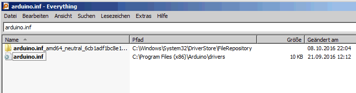

Auf dem anderen Gerät sollte ein Mega2560 laufen. Daher installierte ich
arduino-1.6.12-windows.exe. Entsprechend der Anleitung im Netz probierte
ich es mit arduino.inf. Leider klappte das so nicht. Siehe die Bilder.
Wie bekomme ich den Treiber zum Laufen? Win7 neuinstallieren?

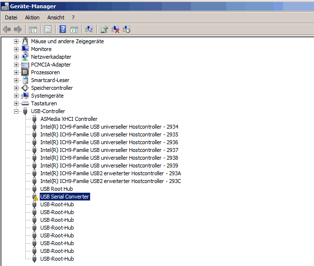

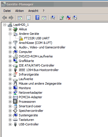

Der Treiber CDM21218_Setup.exe läuft durch - sagt alles sei ok. Nur
steht unten dann weiterhin das gelbe Rufzeichen. Deinstallieren mit
CDMUninstaller_v1.4.zip klappt. Nur löst auch dies das Problem nicht.

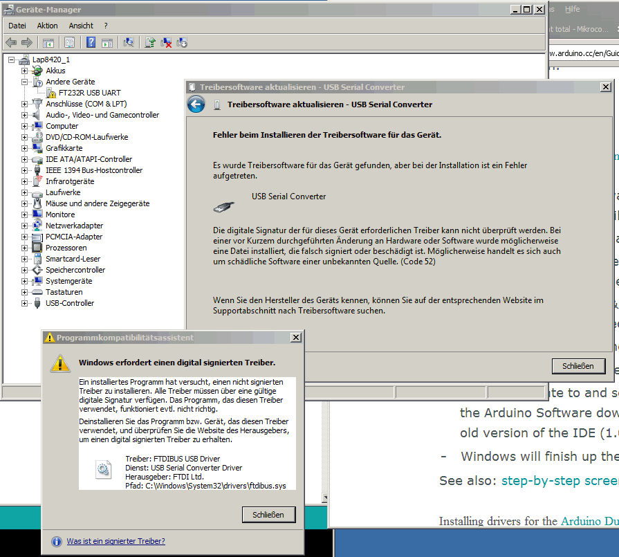

von Peter II (Gast)
fehlt da nicht noch eine .cat Datei? Darin sollte die Signatur legen.
von Matthias W. (matt007)
vielen Dank Peter. .cat-Dateien gibt es mehrere:
ftdibus.cat in c:\users\name\AppData\Local\Temp\FTDI-Driver
ftdiport.cat ebenso.
Kann da ggf. ein Rechte-Problem sein?

von bluppdidupp (Gast)
Die *.cat kann man normalerweise auch einfach doppelklicken und sieht
dann, ob die Signatur verifiziert werden kann oder kann sich den
Zertifikatspfad anschauen und ggf. rausfinden welches Zertifikat fehlt
von cfgardiner (Gast)
Der Hinweis von Jim Meba ist wahrscheinlich das richtige. Habe ich
selber bei zwei Kunden erlebt, die es zuerst nicht glauben wollten. Mit
einem (großen) update war alles wieder in Ordnung.
Treiber, die relativ kürzlich signiert waren (ca 1 Jahr?) lassen sich
nicht laden wenn der System Updatestand älter ist. Betrifft aber bei Win
7 nur die 64-bit Version. Es gibt bei Microsoft u. auch z.B. bei
Symantec irgendwo eine Notiz dazu. Hintergrund war die Beseitigung eine
Schwachstelle im bisherigen Zertifikatswesen bei Microsoft so vor ca 1
Jahr.

von Lattice User (Gast)
Aktuelle Zertificate sind mit SHA2 signiert, Bei Windows 7 muss man den
Support dafür nachrüsten. Wenn man Updates abgeschaltet hat, geht das
auch manuell:
https://support.microsoft.com/de-de/kb/3033929
Wichtig: Installations Notizen lesen, gibt da ein paar Problemfälle.
(Google ist dazu auch recht gesprächig)

ich habe nun die 160GB-Originalplatte wieder eingebaut. Die ist zwar
viel kleiner als die 500GB-Seagate mit dem Halbleiterspeicher-CACHE,
dafür scheinen die Probleme nun weg zu sein. Der FTDI läuft nun, kein
gelbes Rufzeichen mehr.
Digital signierte Treiber braucht man unabhängig von Windows-Update
unter neueren 64bit Windows-Systemen sowieso. Von daher kommt man um die
Signatur-Kosten ohnehin nicht wirklich herum. Über den Nutzen kann man
Streiten ;D
Die WHQL-Tests sind nur automatisierte Tests, die sagen über die
Treiberqualität an sich also nicht viel aus, aber geben da zumindest ein
gewisses minimales Grundlevel vor.
"Sicherheitskatalog gültig":
Wenn das der Fall ist, aber bei Installation trotzdem über ungültige
Signatur gemeckert wird müssen die Treiberdateien abweichend zu den in
den .cat-Dateien angegebenen sein.
Die .cat-Dateien sind grob gesagt digital-signierte Listen von
Dateihashes.
Die Treiberdatei selbst wird dann nicht in der .cat-Datei enthalten sein
- oder ist dort mit abweichendem Hash enthalten.
=> Jemand hat am Treiberpaket herumgebastelt gegenüber dem
Originaltreiber zu dem die .cat erstellt wurde oder es das Treiberpaket
ist an sich defekt heruntergeladen.
