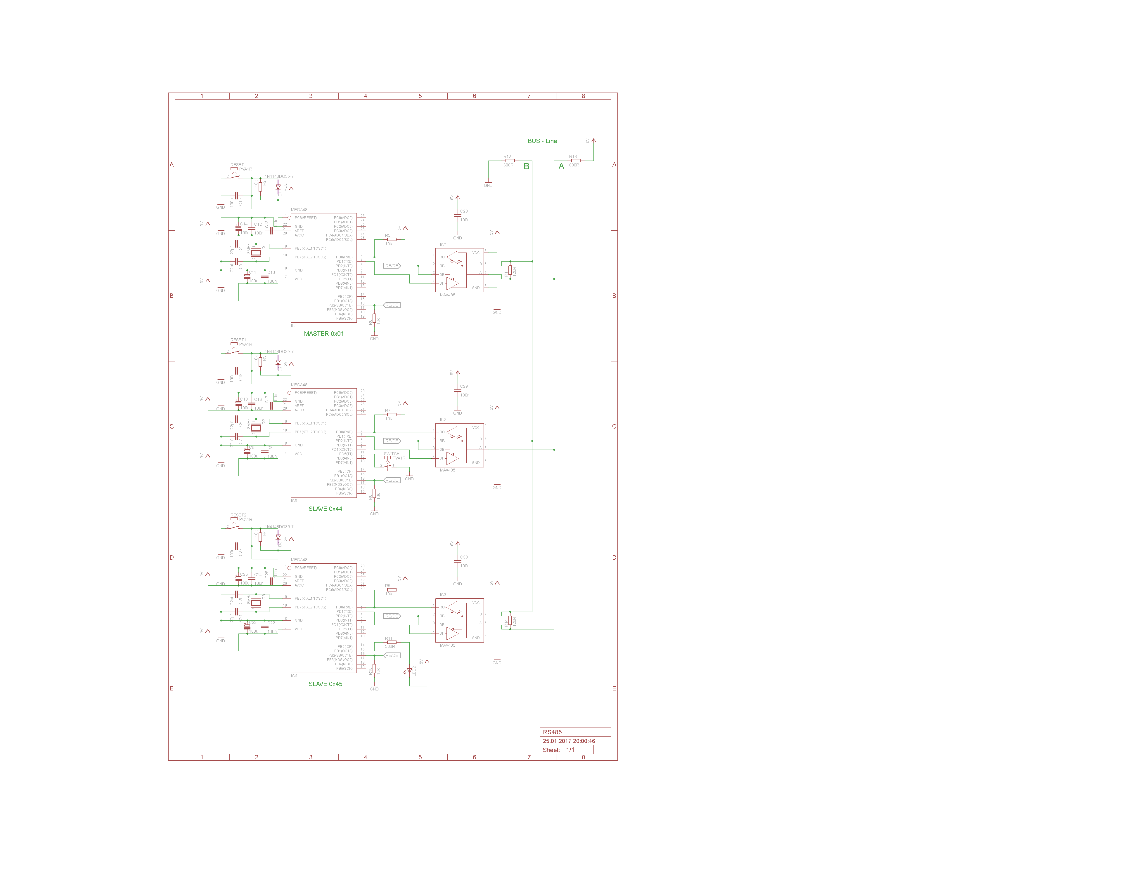

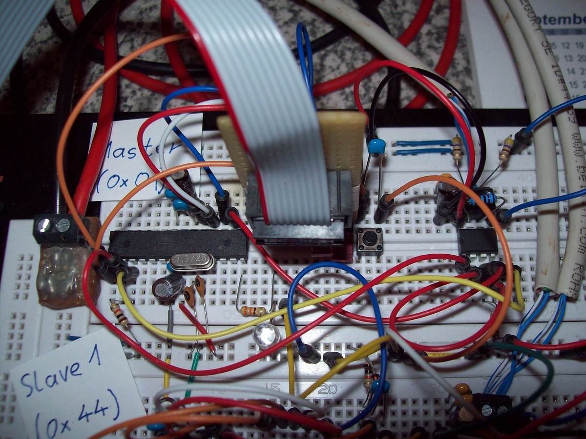

Ich arbeite gerade an einem RS485 Bus. Der Bus besteht aus vier Mega48
und Max485 als Busbaustein. Ein Master und 3 Slaves werden im
half-duplex-mode betrieben. Ich möchte den multi prozessor communication
mode zum Einsatz bringen. So weit so gut.
Der Busaufbau entspricht der beigefügten Grafik. Die Busleitungen
enthalten zwei 120 ohm Terminierungswiderstände sowie an einem Busende
Biaswiderstände mit je 1k. Ich denke dass der Aufbau soweit in Ordnung
ist (momentan am Steckbrett).

von Sabberlotte (Gast)
Markus W. schrieb:
> @Sabberlotte:
> Danke für den Tipp, werde ich gleich ausprobieren. Meinst Du die 10k
> auch an VSS oder nur VCC? und die 120ohm passen aber oder?
10k nur an VCC (Pullup)!
Markus W. schrieb:
> Ich habe die Bias-Widerstände getauscht - von 1k auf 10k
> hat aber nichts gebracht oder verändert.
VCC > 560 Ohm > A > 120 Ohm > B > 560 Ohm > GND ...
... aber nur an einer Seite / die andere nur 120 Ohm zwischen A und B.

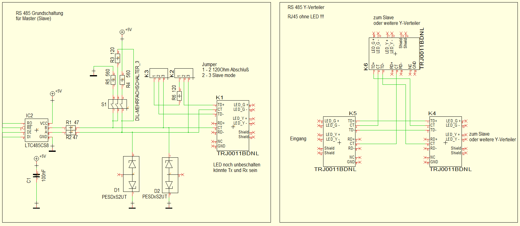

Ich habe mal mein Bus-System angehängt.
Der Grundaufbau ist bei Master und Slave immer gleich (OK unnötig aber
kostet ja nicht die Welt).
Der Bus geht über normales Netzwerkkabel oder Patchkabel.
Es gibt ein Y-Verteiler der Verteilt den Bus zum Slave und zum nächten
Y-Verteiler oder End-Slave.
Beim Master ist es möglich den zweiten Abschlußwiderstand zu setzen
(Achtung da verdoppelt sich die Leitungslänge).
Bei einem End-Slave wird halt der R dort gesetzt und beim Master
nicht(Jumper).
Das einfügen eines neuen Slave in das bestehende System ist dadurch kein
Problem (neues Dachfenster).
ms

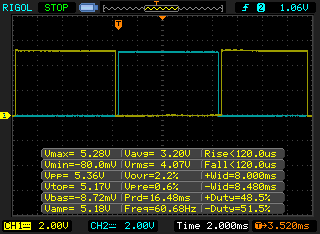

von M. W. (mw73)

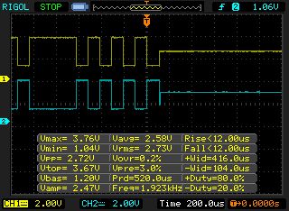

so ich hab jetzt noch etwas nachgemessen.
Jedes Mal, wenn am Bus nach dem Einschalten keine Aktivität vorhanden
ist, wird auch vom  Master am tx-pin nichts gesendet. Am Master tx ist
high-pegel.
Ich hab jetzt einmal den pull-down Widerstand am RE von 10k auf 47k
erhöht.
Teste weiter
Markus
von Route_66 H. (route_66)

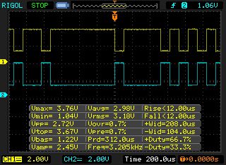

Markus W. schrieb:
> Also ich habe ja bias-Widerstände am Bus
Das sieht in deinen Oszi-Bildern aber ganz anders aus!
und NewFile1.bmp nicht geben.
von M. W. (mw73)
Ja, aber wie gibts denn das?
Kannst Du Dir mal den Schaltplan ansehen,
genau so ist die Schaltung am Steckbrett aufgebaut.
Markus
Verbotenen Pegel bei korrektem Busabschluss und Biasing gibt es, wenn
zwei oder mehr Teilnehmer gleichzeitig die Treiber auf Senden schalten,
und unterschiedliche Pegel auf den Bus legen.
von M. W. (mw73)
Ok, also sollte demnach der Fehler in der Software liegen.
Ich hab mittlerweile auch rausgefunden das der Fehler auch mit parallel
geschaltetem USB-Konverter auftritt.

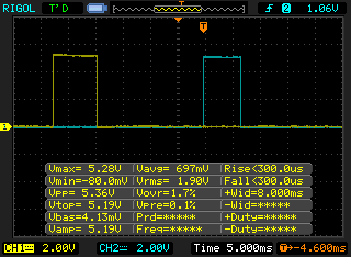

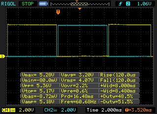

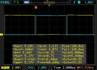

von M. W. (mw73)
Guten Abend,
@Route66: Ich hab jetzt einmal gemessen ob, wie Du vermutet hast
gleichzeitig auf verschiedenen Stationen gesendet wird. Das kann ich
nicht bestätigen. Bitte Sie Dir die Bilder mal an.
NewFile6 zeigt Master RE/DE und Slave1 RE/DE
NewFile7 zeigt Mster RE/DE und Slave2 RE/DE
NewFile10 zeigt beide Slaves
Grüße
Markus
von M. W. (mw73)
könnte sich vielleicht nochmal jemand den Schaltplan ansehen, dass ich
zumindest einen Hardwarefehler ausschließen kannn.
Markus
Mach mal die Widerstände R12 und R13 (Bias) kleiner (470 Ohm).
Das liegt mit 680 Ohm hart an der Grenze.
von Sven K. (svenk)
Hallo Markus,
im Schaltplan sind led2 und c11 und c14 falsch angeschlossen.
Analog bei den Slaves ebenso.
Um das etwas besser nachvollziehen zu können solltest Du mal den
aktuellen! Code vollständig von dem Master und Slaves zeigen. Bild vom
Aufbau auch!
Gruß Sven

@Sven
Danke für Deine geneue Beobachtung. Ist mir leider in der Eile passiert.
Ansonsten entspricht der Schaltplan genau dem Aktuellen Aufbau.

die Wartezeit einfach mal erhöht? 2s oder 5s?
Ist das alles auf dem Steckbrett? Foto?
Ich hatte schon den Fall das die Kontakte nicht immer perfekt waren, da
sucht man sehr lange an einem Grundproblem.
Gruß Sven

auf 25ms erhöht und seitdem läuft es.
Weiters muss ich Dir recht geben bezüglich des Steckbrettes. Auch wenn
nicht viel gesteckt ist, ist es jetzt schon voll mit einer Unmenge an
Kabeln.

von Sven K. (svenk)
Hallo Markus,
zeige doch mal ein Bild von dem Aufbau.
Zum Kondensator: bist Du sicher das das die erwartete Größe ist?
Vielleicht hat er eine viel zu kleine Kapazität.
Der Programmer macht nichts anderes als den Reset auch mit einem Pullup
zu versorgen.
Vielleicht ist auch dein pullup Widerstand defekt ?
Oder Steckbrett Probleme?
Gruß Sven
von M. W. (mw73)
Hallo Sven,
Wegen der Größe des Kondensators, die sollte soweit passen (hab auch
schon hier im Forum deswegen gelesen).
Ich habe noch Bilder von meinem Aufbau angehängt.
Grüße
Markus

von M. W. (mw73)
Hallo Sven,
Danke für den Link, ist eine interessante Seite.
Ich weis, das die Beschaltung am Steckbrett sehr ungünstig und
fehleranfällig ist. Da ich eine vollständige Ausrüstung zum Ätzen habe
werde ich mir die Platinen selber entwickeln (oder ggf. auf eine fertige
Lösung zurück greifen). Später möchte ich einmal meine Rolläden damit
steuern.
Eigentlich stehe ich ja noch am Anfang, da das ja nur der Testcode ist.
Ich bin auch immer wieder am Überlegen ob ich den Code verwerfe und was
