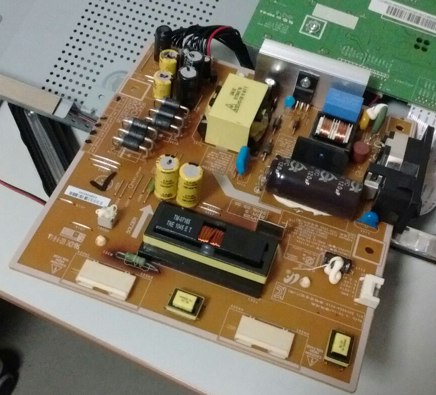

der Monitor gibt während dem Betrieb einen hohen leisen Beep-Ton von
sich. Außerdem gab es ein leicht verbrannten Geruch.
Es handelt sich um den Monitor 'Samsung SyncMaster F2380 58,4 cm (23
Zoll)'.
Wie auf dem Bild zu sehen ist, ist der Widerstand r301 betroffen.
Ich habe folgende Fragen, da ich mich leider überhaupt nicht auskenne:
- Reicht es nur den Wiederstand auszutauschen, oder liegt die
eigentliche Ursache wo anders?
- Wenn ja, wie kann ich rausfinden, welchen Widerstand brauche, wenn ich
Volt, Watt und andere Größen beachten muss?
Vielen Dank schonmal für jegliche Hinweise.
Der ist sicher nicht kaputt!
Messe ihn erst mal nach.
Für so ein primär geschaltetes NT muß man aber fundierte Kenntnisse
haben.
Such dir jemanden, der das kann.

Der leicht gebräunte Widerstand sitzt neben dem Hochspannungstrafo der
CCFL Beleuchtung. Der sieht nicht aus als wäre er schon durchgebrannt.
Du solltest davon ausgehen, dass die CCFLs bzw. die Versorung ein
Problem haben.
Ggfs. ziehen die zuviel Strom oder der HV-Trafo hat einen Knacks.
Suche per Google den Schaltplan von Deinem Monitor und schau Dir das
Netzteil genauer an. Meist sind dort auch die Spannungen angegeben.
Die solltest Du kontrollieren.
Aber nicht im Betrieb auf der Hochspannungsseite messen, das magst Du
und Dein DVM garnicht.
