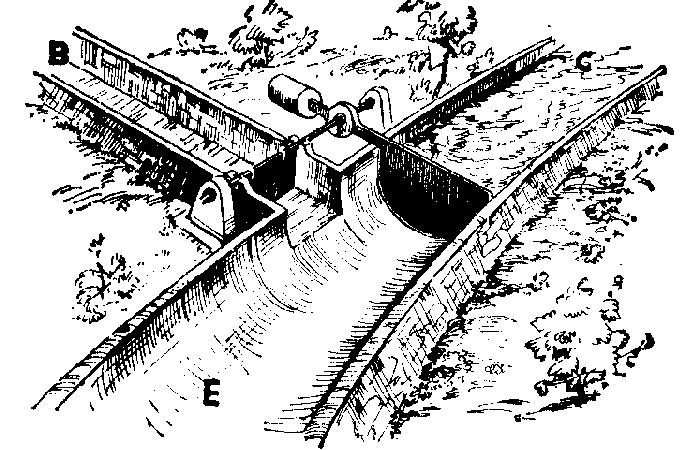

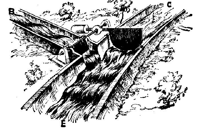

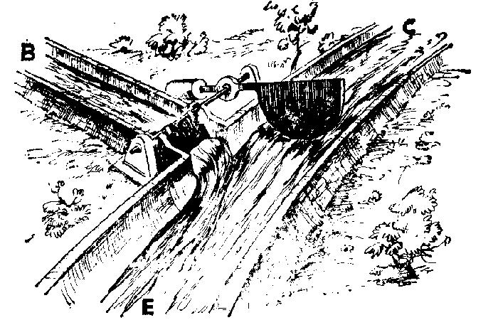

von Thomas (Gast)
Als Kind hatte ich mit diesen Bildern kapiert wie ein Transistor
funktioniert.
Diese Bilder habe ich nie vergessen und vielen Kindern erklärt.
"Aha!"
von Maik .. (basteling)
Das Transistorbild idt ja wirklih toll.
Falls Du die Quelle noch weist und das copyrightfrei ist - kannst Du mir
die Quelle nennen ?
> die Quelle nennen ?
Kosmos Radiomann, vermutlich über jahrzehnte verwendet.
