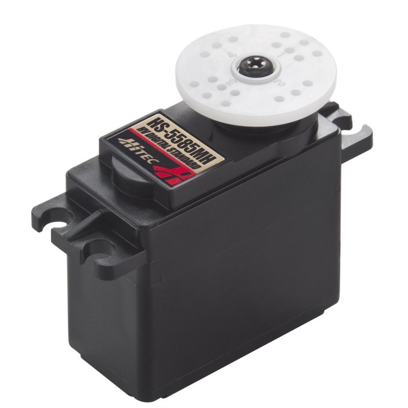

was empfehlt Ihr mir für die Ansteuerung von ca. 30 Servo-Motoren.
Kann ich das alles über einen Microcontrolelr/Arduino mit (14I/Os)
laufen lassen.
Ich denke man benutzt Treiber. Oder?
Kann man diese beliebig in Reihe schalten (wie bei Schieberegistern oder
Multiplexern)?
Oder wie würdet Ihr so etwas lösen?

von Rolf M. (rmagnus)
Was sind für dich "Servo-Motoren"? Siehe Bilder. Das linke ist das, was
man normalerweise damit meint, aber hier wird bei Fragen auch schon mal
eher ein Modellbau-Servo (zweites Bild) so bezeichnet.
Die ersteren benötigen in der Tat einen Treiber/Leistungselektronik.
Letztere kann man in größerer Zahl über Schieberegister ansteuern. So
wurde das früher in den Fernsteuer-Empfängern gemacht und funktioniert
auch mit einem µC.
PS: Mist, zu spät.
Du kannst z.B. einen 4017 1-aus-10-Zähler nutzen. Der war in den
Modellbau-Empfängern oft verbaut.
W.A. schrieb:
> Interessierter schrieb:
>> Braucht man zum Ansteuern nicht eine PWM?
> Nicht PWM, sondern Pulsbreitenmodulation.
PWM ist Pulsbreitenmodulation. Das W steht für "width"="Breite".
> Die Frequenz ist den Dingern in weiten Grenzen egal.
Ja, entscheidend ist nicht das Puls-Pausen-Verhältnis, sondern nur die
reine Pulsdauer, solange die Periodendauer ganz grob im richtigen
Bereich liegt. Bei der klassischen Ansteuerung von Modellbauservos mit
per 4017 aus einem PPM-Signal erzeugten Servopulsen ist die
Periodendauer im Schnitt 20 ms, kann aus Sicht des Servos aber einen
extrem großen Jitter haben.
Wolfgang schrieb:
> Noch einer schrieb:
>> Du könntest die Pulsbreiten für 8 Servos auf einem Prozessorpin ausgeben
>> und dahinter wie in einem Fernsteuerempfänger verteilen.
> Vor dem Verteiler kann das eine feste "1" sein. Dafür braucht man keinen
> Prozessorpin.
Hä? Wo soll diese 1 hingehen?
> Das Kanalumschaltsignal bestimmt dann, wie lange diese "1" zu dem
> jeweiligen Servoausgang gelangt.
Ja, das ist dann der oben beschriebene Pin, von dem aus es wie in einem
Fernsteuerempfänger verteilt wird.
> Da wäre man dann beim CD4017, der einfach einen Clock entsprechend den
> gewünschten Servopositionen bekommt. Mit 5 IO-Pins vom µC und 4x CD4017
> (4x Clock, 1 Reset) könnte man dann von der Hardware bis zu 40 Servos
> ansteuern.
Beim PPM-Modellbau-Emfänger war es so, dass  maximal 9 Servos
angeschlossen werden konnten. Dann gab es nach dem 9. Servo eine Pause,
die der Empfänger nutzen konnte, um zu erkennen, dass jetzt der Reset
aktiviert werden muss. Wenn du an jeden 4017 10 Servos hängst, gibt es
keine Pause mehr. Die braucht man am µC zwar nicht, um zu erkennen wann
ein Reset ansteht, aber ohne die Pause kannst du die Länge des
Impulstelegramms nicht mehr steuern. Die hängt dann von der Dauer der 10
Servopulse ab und variiert von 10 ms (10 Servos mit je 1 ms Puls) bis 20
ms (alle auf 2 ms Pulsdauer). Wenn du das also viermal gleichzeitig
ansteuerst, sind alle 4 Impulstelegramme in der Regel unterschiedlich
lang, und bei jedem kommt der Reset zu einem anderen Zeitpunkt. Man
braucht also für jeden 4017 einen eigenen Pin für den Reset.
Man könnte natürlich sagen, dass man den Reset nur einmal am Anfang
macht und es danach frei durchrennen läßt. Sollte aber aus irgendeinem
Grund sich mal was verschieben, werden ab dem Zeitpunkt die Impulse
falsch ausgegeben, ohne dass der µC das merkt.
