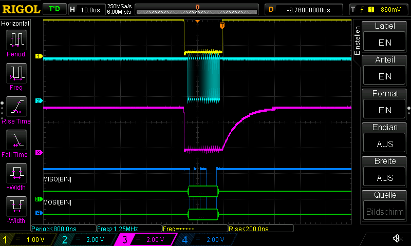

Meine Daten auf der MISO zeigen ein komisches Verhalten. Laut Datenblatt
ist der SPI-Modus 3. Das Auslesen der Chip-ID klappt auch wunderbar.
Hier mein Code:

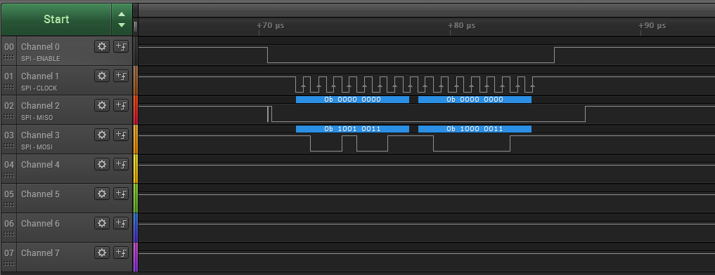

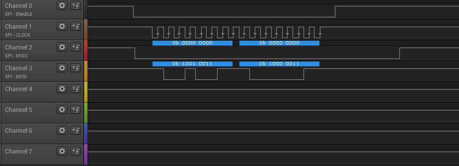

Kurze Funktionsbeschreibung:
Um den Inhalt des Frame-Register (0x13) auszulesen, muss der Wert 0x83
in dieses Register geschrieben werden. Die Writefunktion wird mit MSB=1
aktiviert. Also: 0x80&0x13 als Adresse und 0x83 als Wert = 0b10010011
0b10000011. Das liegt auch auf dem Bus. Aber warum verhält sich die
Antwort vom Sensors, also die Flanken so komisch (fast schon kapazitiv)?
Danke und Gruß
Daniel
Daniel V. schrieb:
> Aber warum verhält sich die Antwort vom Sensors, also die Flanken so
Welche Linie in deinen Screenshots meinst du?
Weil die MISO-Leitung nach dem Deselektieren aller Slaves hochohmig ist,
wird sie dann langsam auf irgendeinen Pegel einpendeln, wenn nicht z.B.
ein Pullup für einen definierten Zustand sorgt.

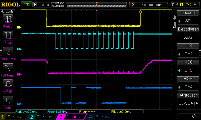

Ohh, sorry. Ich meine natürlich das Rosa-Signal. Pullups sind aktiviert.
Signale:
NSS  -> Kanal 1 (ge)
CLK  -> Kanal 2 (bl)
MISO -> Kanal 3 (rt)
MOSI -> Kanal 4 (dunkel-bl)
Danke und Gruß
Dann mach doch mal ein Oszi Bild davon.
In deinem Beispiel lässt Du dem ADNS3090 weder die Zeit zu antworten,
noch gibst Du ihm die erforderlichen Takte dazu.
Was soll er damit machen?
