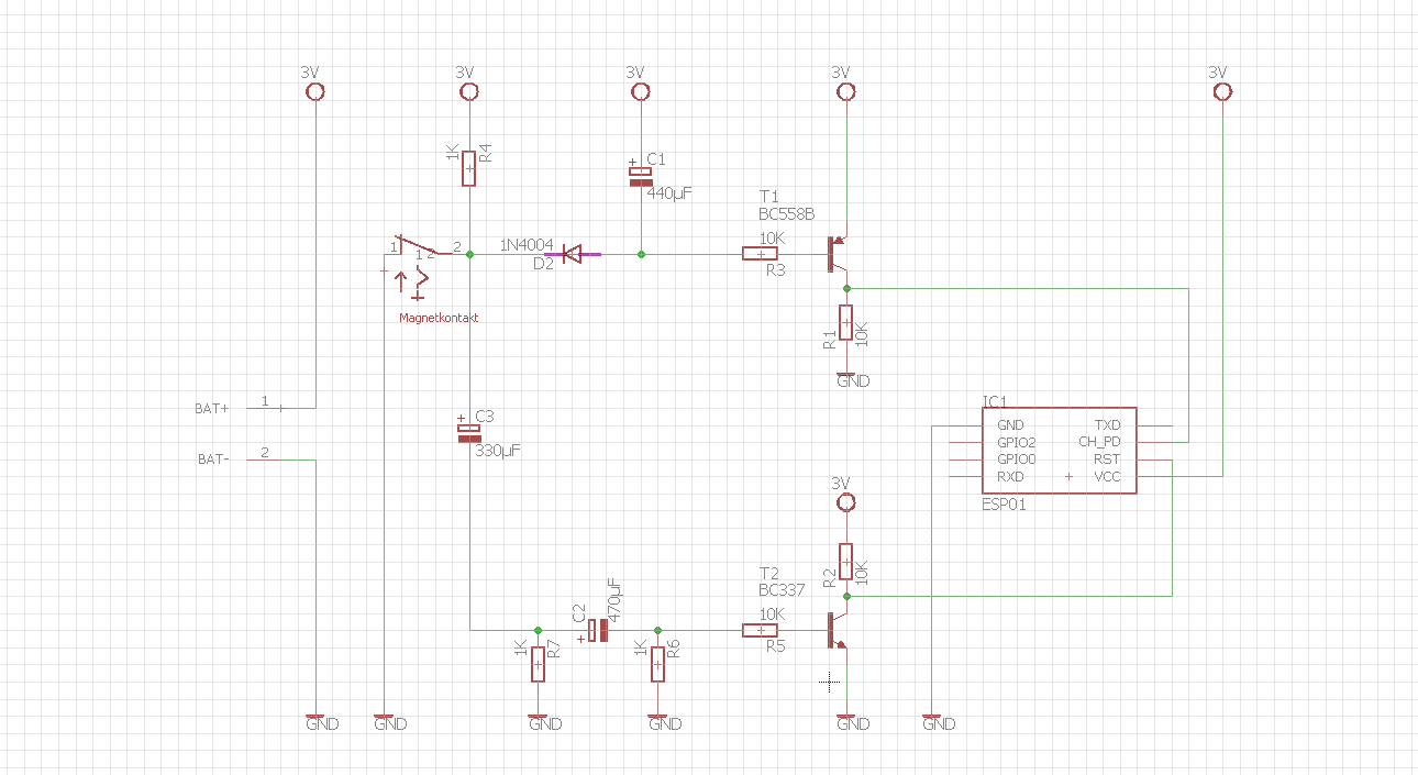

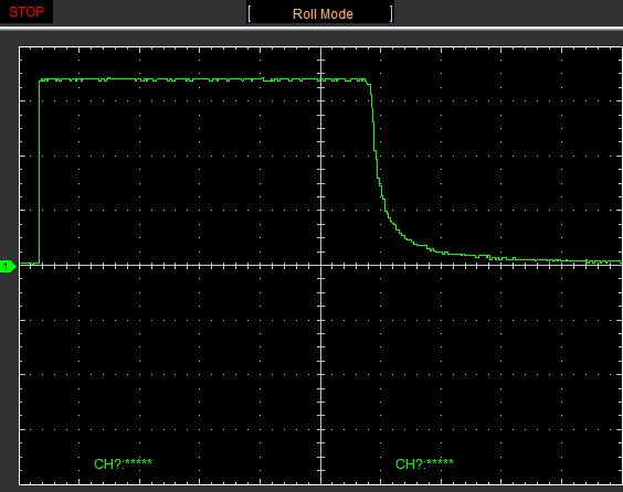

Hallo zusammen, ich versuche seit Tagen eine Lösung zu finden welche folgendes macht: an Signalpunkt 1 soll bei geschlossenem Taster (T1) Vcc anliegen (tut es). wenn T1 geöffnet wird soll kurz GND an Signalpunkt 1 anliegen (ca 1 sekunde), und dann wieder Vcc. Meine Schaltung lässt beim öffnen Vcc an Punkt 1 fallen (Entladung vom Elko) und bleibt dann auf GND. (Sihe Bilder) Ich komme einfach nicht drauf wie die Schaltung sein muss. Hoffe ihr könnt mir helfen. Danke ciao

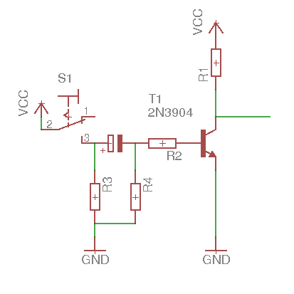

Ich würds so machen wenns mit nem Transistor sein soll. Mit nem PNP geht das auch, dann hängt man den Schalter an GND statt Vcc.
Hallo, > Luigi A. schrieb: > Ich komme einfach nicht drauf wie die Schaltung sein muss. > Hoffe ihr könnt mir helfen. ein Tip dazu: Die gesuchte Funktion heißt "Differenzierglied" http://www.elektronik-kompendium.de/sites/slt/0206173.htm Evtl. ist ein nachfolgende Impulsformung und ein Monoflop zweckmäßig. Gruß Öletronika
Danke euch allen. Hab es durch eure Hinweise hinbekommen. Meine Schaltung funktioniert jetzt. Diese Basiert auf einen ESP 8266-01 und wird als Garagentoor Melder eingesetzt werden. Wenn das Garagentoor öffnet schliesst der Magnetkontakt un der ESP startet das Programm durch das Sigmal an CH_PD. Danach fällt es in den Deep Sleep Mode. Wemnn das Garagentoor wieder geschlossen wird öffnet der Magnetkontakt und der ESP bekommt durch den Differenzierer ein kurzes Massesignal. Dadurch wird er vom Deep Sleep geweckt und das Programm läuft wieder durch. Es wird beim öffnen und Schliessen jedesmal eine mail an mich gesendet. Das Projekt basiert auf das das WLAN Notruftaster Projekt. http://esp8266-server.de/Notruftaster.html#Briefkasten Ich habe die Schaltung etwas abgewandelt für den Resetimpuls.

Luigi A. schrieb: > Ich habe die Schaltung etwas abgewandelt für den Resetimpuls. Mit fallen noch 2 Dinge auf: 1. Ein hochohmiger Widerstand parallel zu C1 wäre gut, um T1 sicher zu sperren. Außerdem wäre dann die Entladezeit von C1 kalkulierbar. 2. Zur Schonung des Magnetkontaktes und D2 würde ich einen Widerstand in Reihe mit dem Kontakt schalten (47 Ohm?). Dann ist der Strom (Ladestrom von C1) begrenzt. Oder die Batterie ist hochohmig genug und der Spannungseinbruch schadet der Funktion der Schaltung nicht.

Danke an Dietrich L. für die Tips. Werde die Schaltung anpassen. Toooor :-) Gruß
