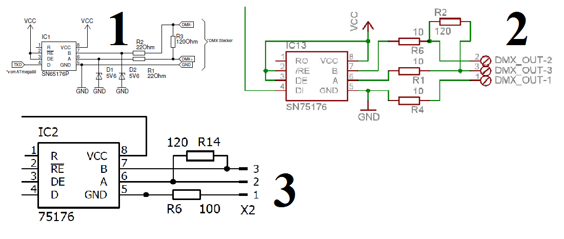

ich versuche gerade die Beschaltung von einem SN75176 im Zusammeenhang
mit DMX zu verstehen. Es gibt ja zahlreiche Beispiele, allerdings sieht
die Schaltung gefühlt immer anders und es fällt mir dadurch schwer den
Sinn der Bauteile zu verstehen. Ich hab mal 3 Beispiel in den Anhang
gepackt.
Bei allen dreien gibt es einen 120Ohm Widerstand von Pin 2 auf 3. Wieso?
Das ist doch quasi ein Abschlusswiderstand und müsste somit am Ende hin
oder nicht?
Mache ich außendem damit nicht das Signal schwächer, da ja ein Teil des
Stroms über den Widerstand fließt? Warum sollte ich das wollen?
Bei 1. Sind 2 22Ohm auf Pin 2 und 3.
Bei 2. Sind 3 10Ohm auf Pin 1 2 und 3.
Bei 3. sind 100 Ohm auf Pin 1.
Das versteh ich zb. absolut garnicht. Wofür und wieso genau diese Werte,
und wieso überhaupt? Es gibt ja auch Schaltungen da sind diese
Widerstände garnicht da. Wieso baut man da zusätzlich was ein und wie
kommt man auf die Werte? Das wirkt für mich so willkürlich.
Wofür die Zehnerdioden bei 1.?
Ich hoffe ihr könnt mir ein wenig Licht ins dunkle bringen.
Beim Empfänger nicht ernsthaft, dessen Innenwiderstand ist mehrere
Größenordnungen darüber.
> oder nicht?
Korrekt erkannt. Bestückt wird der jeweils nur am Ende des Busses.
DMX is RS485. Die 120 Ohm benötigt man jeweils am Ende des Busses, der
als Strang ausgeführt sein muss (-> Terminierung).
Soll wohl Ausgleichsströme auf GND verhindern. Bei größerer
Potentialdifferenz (= Spannung) raucht Dir u.U. das DMX Kabel ab.
1. und 2. sind jeweils nur als Empfänger tauglich, da die
Serienwiderstände gegen den 60R Buswiderstand (120R || 120R) arbeiten
müssten.
Bei 3. bin ich mir nicht 100% sicher.
Okay verstanden.
Ja, am Ende. Das heißt so ist es falsch? (Bzw was ist überhaupt richtig?
Jede DMX Schaltung die ich finde ist ja gefühlt anders.
Dh. es schützt meinen DMX Sender vor Geräten mit schlechter Verarbeitung
bei denen die einzelnen Leitungen des Kabels durch das Gerät nicht gut
abgeschrimt sind und es dadurch zu ungewollten Spannungen kommt?
Also sogesehen eine Schutzmaßenahme und somit eine stabiliere Schaltung?
> müssten.
Dh bei einem Sender keine Widerstände für die Leitung 2 und 3
spendieren?
Was würdest du denn als sauberes Design für Empfänger und Sender
empfehlen?
> müssten.
das paßt aber auch zu DMX, da es da nur einen Sender und viele Empfänger
gibt.
Da bei einer größeren DMX-Installation durchaus rabiate Dinge passieren
können (transiente GND Potentialverschiebungen sind keine Seltenheit)
sind diese Serienwiderstände im Empfänger quasi ein zusätzlicher (und
ausgesprochen presiwerter) Schutz.
Leider ist der SN75176 ja nicht gerade der robusteste unter den
RS485-Bausteinen (verglichen zB. mit dem LT1785 oder anderem Zeug)
selbe Ursache: Wenn es Störungen auf GND gibt dann mildert dieser
100Ohm-Widerstand die Ausgleichstströme. Ist aber keine wirklich saubere
Lösung...

Der Chip verkraftet -10..+15V (*) und funktioniert innerhalb von
-7..+12V. Grund für diesen relativ grossen Funktionsbereich ist, dass
RS485 auch dann noch funktionieren soll, wenn die lokalen Massepegel der
einzelnen Nodes deutlich differieren. Was beispielsweise bei
Kommunikation über mehrere Stockwerke nicht so ungewöhnlich wäre. Wenn
man wie in (1) den Pegel auf -0,6..+5,6V einschränkt, dann sollte man
sich sicher sein, dass solche Masseverschiebungen nicht auftreten.
*: LT1785: +/-60V
Nein. Beispiel: Bei Ethernet-Vernetzung mit beidseitig aufgelegtem
Schirm kann durch den Schirm ein Ausgleichsstrom fliessen, wenn der
Pegel der Enden deutlich voneinander abweicht und der Widerstand durch
die Schirmung nicht sehr viel höher liegt als der durch die offizielle
Stromverkabelung des Hauses.
Das kommt besonders dann gerne vor, wenn es über grössere Distanzen oder
verschiedene Stockwerke geht, erst recht bei verschiedenen Gebäuden.
Führt auch gerne zu sporadischem Geräteausfall.
Das gleiche kann auch passieren, wenn bei RS485 die Masse des Busses
niederohmig mit der jeweiligen lokalen Masse verbunden wird. Die
Massewiderstände in (2) und (3) verhindern, dass solche Ausgleichsströme
zum Problem werden. Eine verbreitete Alternative ist die galvanische
Trennung des Transceivers vom Rest der lokalen Schaltung.

Thgomas T. schrieb:
>> Lösung...
> Wieso ausgerechnet 100 Ohm?
> Wie würdest du denn eine saubere Lösung machen?
Frag den Entwickler warum er 100 Ohm verwendet hat, nicht mich - oder
rechne selber nach.
Ich hab die saubere Lösung damals mit einem eh schon genannten LT1785
gemacht.
Heute würd ich galvanisch getrennt arbeiten, 1Mbit ist auch mit
preiswerten Optokopplern nun wirklich keine Hexerei mehr. Ein kleiner
DCDC-Wandler - muß nix aufregendes sein (5V/1W, 500V
Isolationsprüfspannung(!) reicht), ein einfacher RS485-Receiver und 1
Optokoppler - DMX muß ja nur empfangen  - fertig ist die preiswerte &
entspannte Lösung in verstörter Umgebung.
