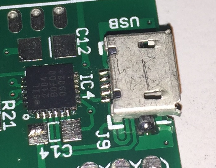

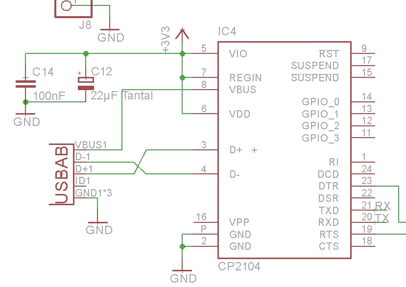

heute habe ich endlich meine PCBs bekommen und wollte als erstes den
CP2104 testen, doch irgendwie bekomme ich den nicht in Gang. Er meldet
sich nicht beim Windows System. Anbei mein Schaltplan dazu, ich hab als
Referenz den "Feather HUZZAH ESP8266" von Adafruit genommen:

von Jim M. (turboj)
VPP braucht einen Kondensator nach GND.
Wo kommen die 3V3 her? Eventuell brauchst Du den Divider aus Datenblatt
Figure 9.
Wenn er sich überhaupt nicht meldet, kontrolliere die Spannungen und ob
das D+ Datensignal unterbrochen ist.

3V3 wird auf dem Board erzeugt. So wie ich das verstehe wird ein
Kondensator an VPP nur benötigt, wenn man das "ROM" beschreiben möchte,
das mach ich nicht! Der Divider an VBUS ist auch nur optional.
Die Leitungen habe ich auch schon durchgepiept, alles OK. Lötkontakte
sehen auch gut aus, siehe Anhang. Hab das ganze schon mit zwei Boards
versucht. :o( D+ und D- liegen auf 0V, werde es aber nochmal prüfen.
Momentan habe ich die Chips im Verdacht, deswegen suche ich ne
zuverlässige Quelle dafür.
von Gerd E. (robberknight)
Die Kondensatoren an der Versorgungsspannung sind auf Deinem Bild noch
nicht bestückt. Die brauchst Du aber damit das funktionieren kann.

von Tomasz (Gast)
Auf dem Bild, ja. Das habe ich zum Prüfen der Lötstellen gemacht.
Momentan bestücke ich nur C12. Das sollte reichen, um sich beim System
zu melden.
Ich habe jetzt ne dritte Platine genommen und diese so verändert, das
REGIN mit VBUS verbunden ist (entspechend Firgure 8 vom Datasheet). C12
ist mit 1µF für VDD/VIO bestückt. Dort kann ich 3.17V messen (etwas
zuwenig als das Datasheet sagt). D+ & D- sind auf low. Alle anderen Pins
liegen auf VIO Level, außer DCD (liegt auf 0V).
Hab jetzt bei Bürklin welchen zum vertretbaren Kurs gefunden. Werd mal
paar bestellen und es damit versuchen.
Für weitere Tipps bin ich noch offen.

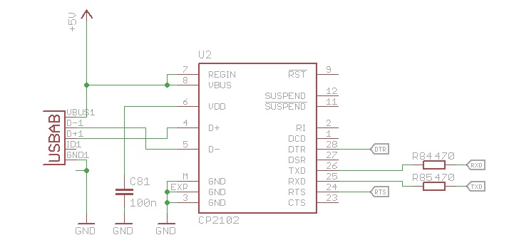

von randy (Gast)
hallo,
FYI: anbei ein ausschnitt von meinem ESP8266 breakout board.
aber da die +5volt nach REGIN muessen hast du ja schon selber gemerkt.
gruss,
-- randy
PS: schaltbild als jpg, weil nur 42Kb statt 84Kb als .png
REGIN kann auch an die 3.3V (VDD) wenn man die 3.3V auf dem Board
verfügbar hat. Das ist dann der sogenannte VREG bypass mode, das hat
dein CP2102 auch!
Ich hab jetzt beide Varianten versucht und beide funktionieren bei mir
nicht.
Hast du bei dir die Möglichkeit VBUS anzuschließen (ohne PC) und D+, D-
& VDD zu messen?

von randy (Gast)
hallo,
ja, kann das nachmessen (ich hab VBUS als +5V auch "von extern"),
aber bin heute noch unterwegs. ich schau mal das ich es unter der
woche schaffe.
ich habe fuer den ESP einen eigenen +3,3V regler verwendet bzw.
kein VREG bypass, um beides "getrennt" zu haben. bisher ist mir
noch nichts negatives aufgefallen (bis auf natuerlich mehr strom-
verbrauch).
gruss,
-- randy
