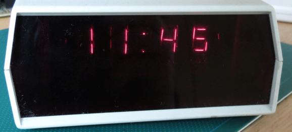

ich würde gerne eine Uhr bauen. Unter der Haube mit einem Atmega, aber
nach außen hätte ich gerne retro :).
Ja, ich weiß, dass es Nixieröhren gibt, aber das ist nicht ganz mein
Fall.
Am liebsten hätte ich Draht, den ich zum Glühen bringen kann, in
emtsprechender Form als Anzeige.
Den Draht muss ich halt vor Korrosion schützen. Welches Gas eignet sich
dafür?
Danke :)

korn will Glühfadenanzeigen bauen, suche mal nach "Minitron", die einzig
mir bekannte industrielle Version aus den 70er Jahren.

Nun, sehen halt retro aus
https://www.google.com/search?q=minitron+segment&prmd=ivns&tbm=isch&tbo=u&source=univ&sa=X&dpr=1&gws_rd=ssl
und sind teurer als Nixies
https://www.etsy.com/de/listing/194242387/fuji-minitron-3015f-incandescent-7?ref=related-1
da lohnt Selbstbau. Aber die Glühdrähte, die man aus anderen 4.5V/10mA
Lämpchen entnehmen könnte, müssen unter leichter Federzugspannung
eingebaut werden, weil sie bei Erwärmung länger werden.
Ich würde sie aus solchen zusammenbeuen
https://www.conrad.de/de/micro-lampe-4x19mm-6v-50ma-axial-5st-725824.html
obwohl der Abstand vom Ende recht gross ist.
