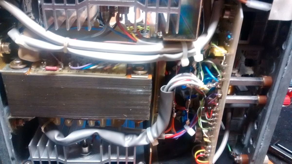

Montage der Dioden... Siehe Bild.
Egal bei welcher Diode ich Messe ich Messe überall diese Frequenz. Nun
wie soll ich da die Defekte Diode finden mit einem Scope ?
Die Masse der Diode ist mit dem dem Kühlblech verbunden. Daher egal an
welcher Stelle ich Messe jede Diode gibt mir diese 50 Hz.
Oder was mache ich falsch ?
Luca E. schrieb:
> Baue die zwei Dioden V28 und V29 und die zwei Thyristoren V26 und
> V27
> mal aus und miss sie mit dem Diodenprüfer durch.
> Die Thyristoren sollten zwischen Anode und Kathode und umgekehrt
> sperren.
Habe ich nun gemacht ... laut diesem Datenblatt :

Wie gesagt, tippe auf den ersten Blick auf thyristorgesteuerten
Gleichrichter evtl. mit Glimmerscheiben-Isolationsfehler nach
Kühlkörper.
Den TCA280 einmal entsockeln. Am Trafo Pinne 10-11; 12-13; 14-15
abziehen.
Nur den einen Versorgungskreis mit den Thyristor-Gleichrichtern erst
einmal testen. Evtl. die Thyristoren durch "normale" Gleichrichterdioden
testweise ersetzen. C26-Spannung anschauen. Die Spannung scheint ja
recht groß zu sein, also keine Angabe im Manual gesehen, aber wohl mehr
als die üblichen 15 Volt.
