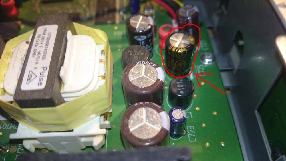

Habe hier einen defekten Technisat Digicorder S2, vermutlich Netzteil. Was ist das makierte Bauteil für ein Elko? Aufdruck ist RXK105°C H736(M) Kapazität und Spannung???

DigicorderS2 schrieb: > Kapazität und Spannung??? Das steht auf der anderen Seite :-)) Sonst mal unverwackelte Bilder von beiden Seiten machen. Gruss Chregu DigicorderS2 schrieb: > Aufdruck ist RXK105°C H736(M) > > Kapazität und Spannung??? Das kann man aus diesem Text nicht sagen - lediglich, das er 105°C spezifiziert ist. Die entscheidenden Werte stehen auf der anderen Seite des Elko.
#4782592
Matthias S. schrieb: > Die entscheidenden Werte stehen auf der anderen Seite > des Elko. Da kommt man aber mit der Kamera nicht hin ;-) Forist schrieb: > Da kommt man aber mit der Kamera nicht hin ;-) Dann lötet man ihn eben aus - ist sowieso nötig, denn das ist ein Technisack Gerät :-P
#4782605
DigicorderS2 schrieb: > Aufdruck ist RXK105°C H736(M) Lelon, Serie RXK http://www.lelon.com.tw/upload/prod/144662711651.pdf > Kapazität und Spannung??? Steht auf der anderen Seite. Forist schrieb: > Da kommt man aber mit der Kamera nicht hin ;-) Dafür gibt es kleine Spiegel :-) > Da kommt man aber mit der Kamera nicht hin
Muß man ja auch nicht. Man kann auch mit den eigenen Augen schauen, was
da drauf steht und uns mitteilen. Aber heute kann ja keiner mehr lesen,
nur noch mit dem Handy knipsen.

Hm, ich meine auf der anderen Seite hätte NICHTS gestanden. Mache das Ding gleich nochmal auf.

Wieso konzentriest du dich bei der Fehlersuche auf diesen einen Elko ? Das unscharfe Bild zeigt keinen gealterten Elko. Falls dir jemand zur Sommerschlussverkauf-Fehlersuche (alles muss raus..) geraten hat, es ist normalerweise erfolgsversprechender erstmal zu messen, um den Fehler einzukreisen.

olibert schrieb: > Das unscharfe Bild zeigt keinen gealterten Elko. Das Gold ist aber schon etwas matt!
#4783206
olibert schrieb: > Wieso konzentriest du dich bei der Fehlersuche auf diesen einen Elko ? > Das unscharfe Bild zeigt keinen gealterten Elko. Mach ich nicht. Wollte nur schonmal schauen ob ich eventuell passenden Ersatz da habe. Elkos sehen nicht verdächtig aus, Fehler deutet aber m.E. nach trotzdem auf Netzteil hin und da sind Elkos erstmal erste Vermutung und leicht zu tauschen. > Falls dir jemand zur Sommerschlussverkauf-Fehlersuche (alles muss > raus..) geraten hat, es ist normalerweise erfolgsversprechender erstmal > zu messen, um den Fehler einzukreisen. Ja, darum frage ich ja nach dem Service Manual. Kundenberater schrieb: > An dieser Fragestellung deutet alles darauf hin, dass der TO soviel > Ahnung von Technik hat, wie sich aus den Zeitungs-Beilagen der > Supermarktketten herauslesen lässt. Du musst es ja wissen. Was für Psychosen hast du denn? Kundenberater schrieb: > Darüber hinaus hat er angesichts der Tatsache, dass man ihm einen > SPIEGEL empfehlen muss, um hinter eine Sache zu blicken, vermutlich > ungefähr soviel Phantasie wie ein Hauklotz. Auf der anderen Seite ist NICHTS! olibert schrieb: > Das unscharfe Bild zeigt keinen gealterten Elko. Das hat gar nichts zu sagen, die Elkos können äußerlich tadellos aussehen, aber trotzdem defekt sein. Hatte ich zufälligerweise vor ein paar Tagen bei einem anderen Technisat Receiver, der sich nicht mehr einschalten ließ. Dem schuldigen Elko sah man nichts an und er hatte sogar noch volle Kapazität. Allerdings war sein ESR auf über ein Ohm angestiegen. Nach Auswechseln lief das Gerät wieder.

Der Wert steht auf 3 Uhr auf dem Bild, dort wo Du nur mit dem Spiegel hinsiehst! Also nicht genau hinten, sondern weiter rechts! Gruss Chregu
#4783229
digicorder s2 schrieb: > Auf der anderen Seite ist NICHTS! Selbst auf deinem unscharfen Foto kann man erkennen wo die Schriftzeile mit Kapazität und Nennspannung ist.
#4783265
Icke ®. schrieb: > Das hat gar nichts zu sagen, die Elkos können äußerlich tadellos > aussehen, aber trotzdem defekt sein. Hatte ich zufälligerweise vor ein > paar Tagen bei einem anderen Technisat Receiver, der sich nicht mehr > einschalten ließ. Dem schuldigen Elko sah man nichts an und er hatte > sogar noch volle Kapazität. Allerdings war sein ESR auf über ein Ohm > angestiegen. Nach Auswechseln lief das Gerät wieder. Die Auswirkung sollte man ebenfalls messen koennen ohne eine Ausloetschlacht anzufangen (besonders bei einem Netzteil).
#4783400
olibert schrieb: > Die Auswirkung sollte man ebenfalls messen koennen ohne eine > Ausloetschlacht anzufangen (besonders bei einem Netzteil). Bei meinem Gerät eben nicht. Der Fehler kommt sporadisch alle paar Stunden (Gerät schaltet ab, ALLES dunkel, geht dann nach ~10s von alleine wieder an). Da kannste nix messen ob irgendwelche Spannungen fehlen in der Zeit.
#4783414
digicorder s2 schrieb: > Der Fehler kommt sporadisch alle paar > Stunden (Gerät schaltet ab, ALLES dunkel, geht dann nach ~10s von > alleine wieder an). Das spricht aber eher für einen Gleichrichter als für einen Elko. digicorder s2 schrieb: > Da kannste nix messen ob irgendwelche Spannungen > fehlen in der Zeit. Aha. Sicher kann man. Oder welchen Grund hat das? Gruß Jobst Neandertaler schrieb: > digicorder s2 schrieb: >> Der Fehler kommt sporadisch alle paar >> Stunden (Gerät schaltet ab, ALLES dunkel, geht dann nach ~10s von >> alleine wieder an). > > Das spricht aber eher für einen Gleichrichter als für einen Elko. Ein Gleichrichter? Wie das? digicorder s2 schrieb: > Der Fehler kommt sporadisch alle paar > Stunden (Gerät schaltet ab, ALLES dunkel, Neandertaler schrieb: > Das spricht aber eher für einen Gleichrichter als für einen Elko. woher nur diese Gewissheit, hört sich nach alles an Lötstelle, ElKo, Halbleiter. Hier könnte Kältespray helfen oder klopfen oder genau gucken! Antwort schreiben |
