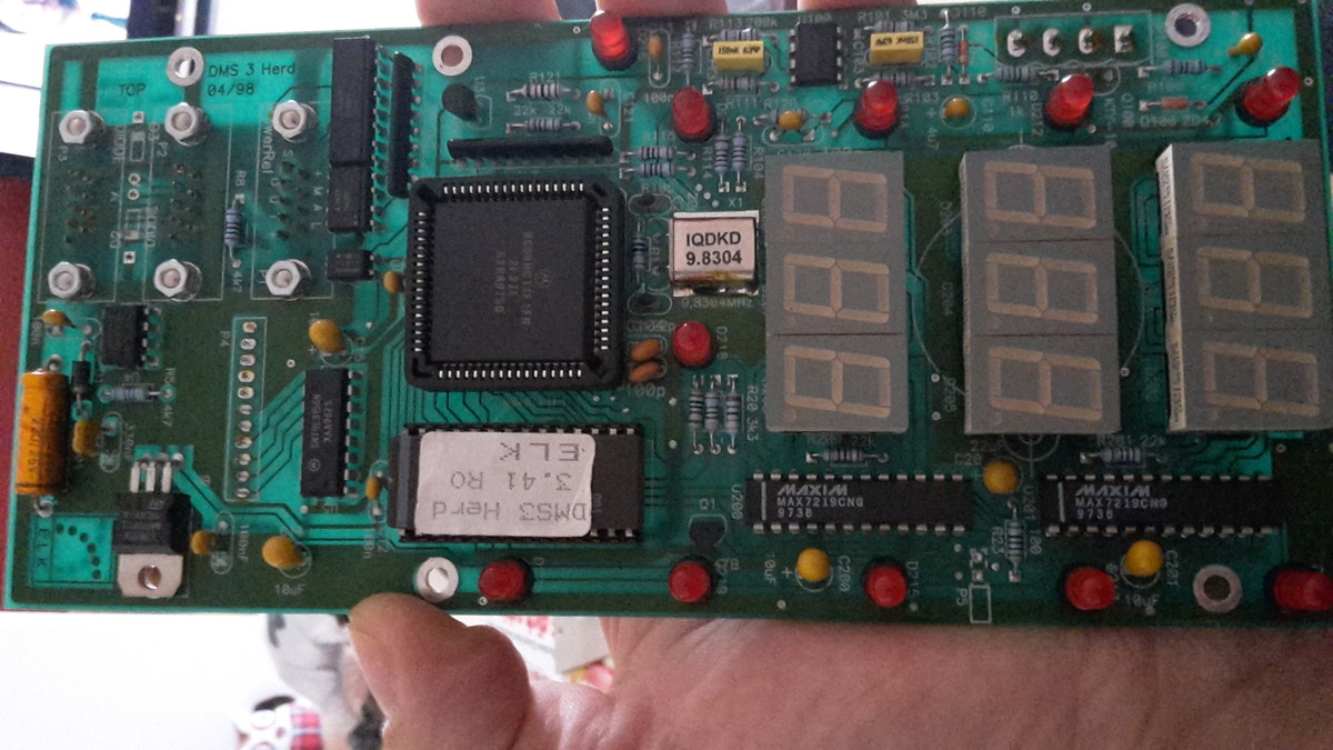

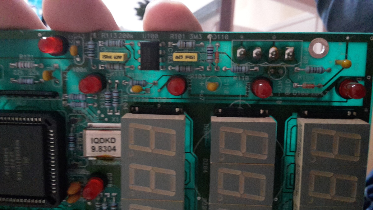

Hallo forum , ich habe einen Bäcker Backofen. , einen wachtel piccolo dieser hat ne microcontroller steuerung . Es sind zwei PT1000 fühler verbaut die mit einem vierpoligen stecker mit der Steuerung verbunden sind. Leider zeigt die Steuerung eine falsche Temperatur an beide fühler zeigen 40c zuviel an . Überprüft habe ich schon die fühler und die steckverbindung die sind o.k. . jetzt denke ich das es an der Auswertung der fühler auf der platin liegt , leider habe ich keinen Schaltplan , also was tun ? Ich denke es könnte der "TLC2262AI" sein ist wohl ein verstärker Baustein . was meint ihr ?????? Brauche dringend tipps und Ideen ??? Und wo bekomme ich diese Bauteile her ???

Wenn beide Sensoren den gleichen Offset aufweisen, sieht das nach einem Problem im Analogbereich aus. Könnte an der Referenzspannung oder Stromquelle liegen. Die Schaltung sieht nicht sehr komplex aus. Also Schaltplan nach Layout zeichnen. Und dann mit der Fehlersuche starten. Oder einfach in dem Bereich alles nachlöten und die Elkos tauschen. Die Dinger trocknen n warmer Umgebung schneller aus.
#4782988

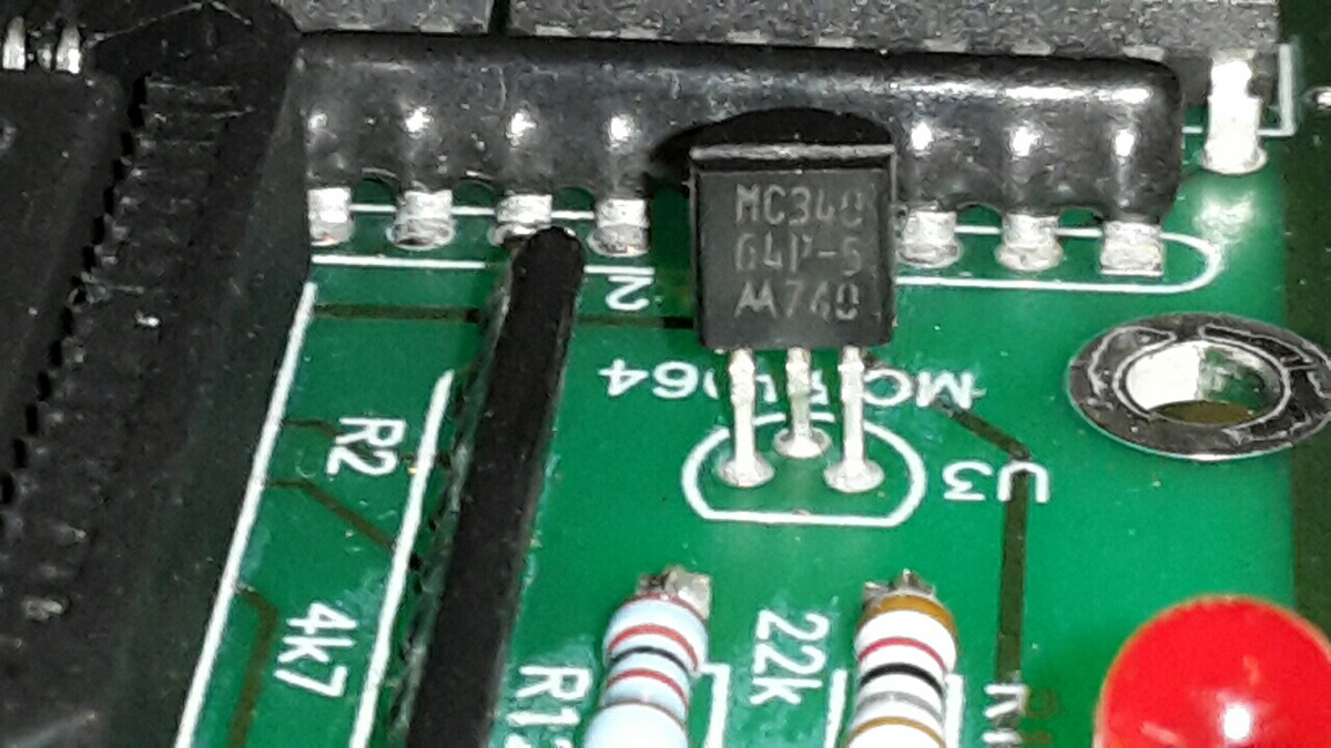

Auf deinem dritten Bild ist oben links ein Dreibeiner und daneben ein IC. Wird da womöglich eine Referenzspannung erzeugt die durch den daneben eingesetzten Tantalkondensator gepuffert wird? Wenn ja ersetze mal die Tantalpille. Ichbin

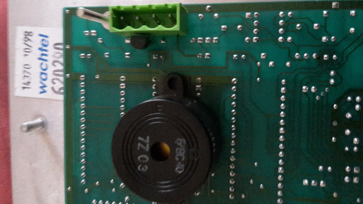

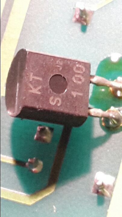

Wo gehen die beiden Sensoren auf die Platine? An der grünen Buchse? Gibt es bei PT1000 auch sowas wie einen Vergleichstellenkompensation wie bei Thermoelementen? Da sitzt nämlich noch ein KTY-10 Sensor direkt an der Buchse der dafür evtl notwendig ist und vielleicht ein falsches Signal liefert und somit den Offset verschiebt.
#4783731
Erstmal vielen Dank für eure antworten! !!! Echt super !! Werde wohl die Kondensatoren ersetzen.... Kann natürlich mit den anderen vorhandenen Steuerungen vergleichen. Ja die grüne Buchse ist der Übergang auf die Platine . Gruss Peter

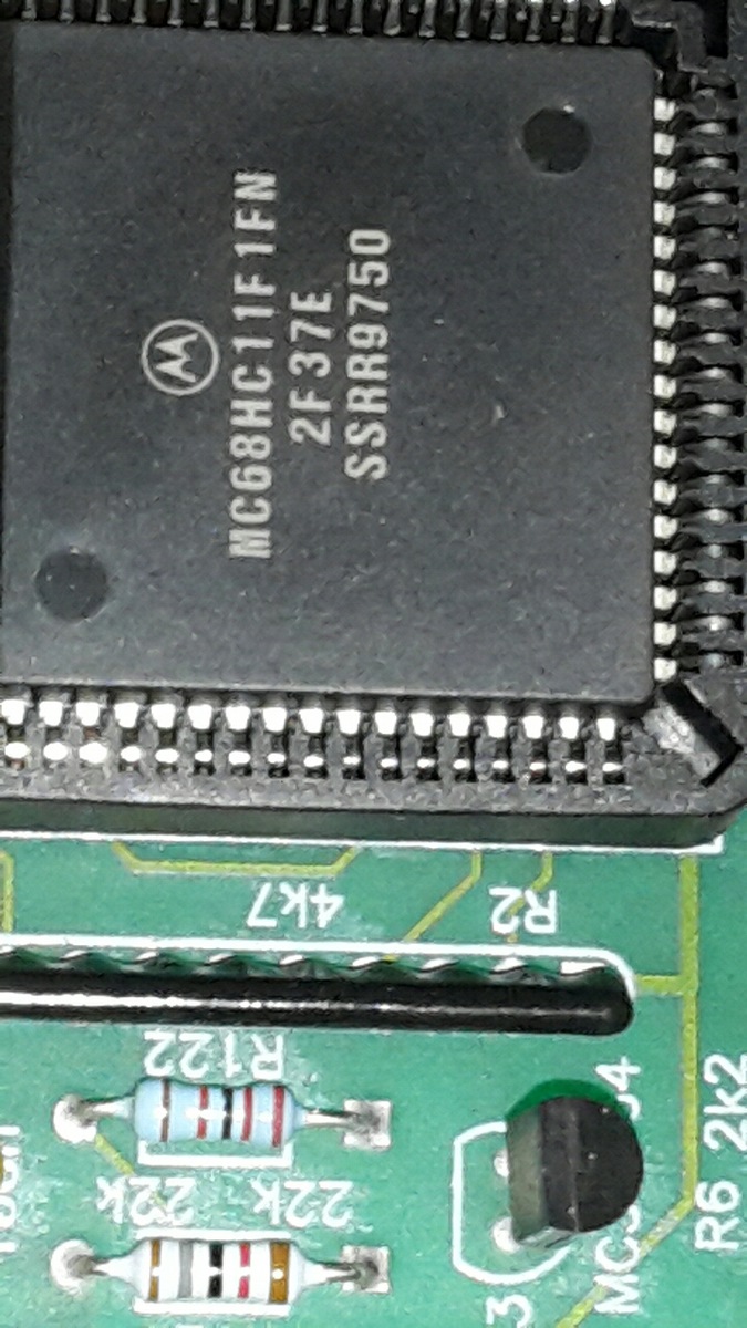

> Ich muss mal schauen wElches Bauteil der AD wandler ist , den würde > ich pauschal auch tauschen ... Der steckt im 68HC11. Der braucht wiederum zwei Referenzspannungen, wobei eine vermutlich aber GND ist. Die andere (wohl irgendwas zwischen 2 und 5V) hängt laut Datenblatt an Pin 52. Das ist der eins rechts von der Markierung am Gehäuserand. Die Referenzspannung könnte der Dreibeiner U3 neben dem uC sein, zB. ein TL431. Dann müssten es recht genau 2.5V sein. Wäre aber auch möglich, dass das nur ein Resetgenerator ala TL7705 ist. Hat U3 eine Aufschrift? Nachtrag: Ein gutes Bild der Rückseite beim uC bis zum Opamp wäre auch recht hilfreich.

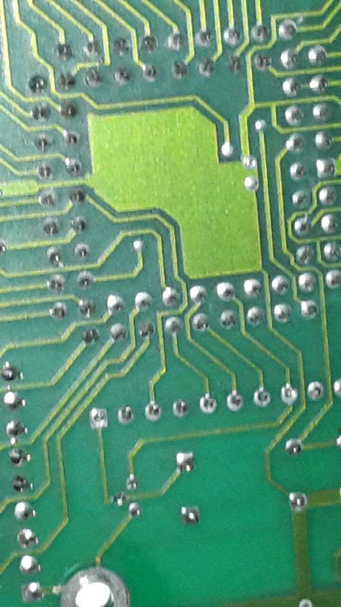

Hier noch Bilder
Ok, U3 ist nur der Resetgenerator, uninteressant. Der interessante Teil der Rückseite wäre im ersten Bild die rechte Hälfte vom uC bis runter zum OpAmp und dem Fühleranschluss. Ein Breitbildformat und (auch die Vorderseite davon senkrecht von oben mit Beleuchtung von oben) wäre gut, um die Leiterbahnen zur verfolgen. Soviel Bauelemente sind da eigentlich gar nicht, die defekt sein können. Dass es beide Fühler erwischt, klingt eher nach einem Referenzproblem. So wie es aussieht, wird die Referenzspannung aber aus dem Spannungsteiler R121/R122 (neben U3) aus den 5V erzeugt, gibt auch noch mit C121 was zum Glätten. Mit 22k/22k sollte das also 2.5V ergeben. Kannst du das mal am rechten Bein vom R122 nachmessen?

Georg A. schrieb: > Dass es beide Fühler erwischt, klingt eher nach einem Referenzproblem. > So wie es aussieht, wird die Referenzspannung aber aus dem > Spannungsteiler R121/R122 (neben U3) aus den 5V erzeugt, gibt auch noch > mit C121 was zum Glätten. Mit 22k/22k sollte das also 2.5V ergeben. > Kannst du das mal am rechten Bein vom R122 nachmessen? Hab ich erst wieder am Wochenende Zeit für.... Habe heute erstmal für die Kondensatoren neue bestellt ,werden also einfach alle ersetzt .....vielleicht hat sich damit ja schon alles erledigt Ich werde dann berichten ,und wenn der Fehler noch da ist die Spannung zwischen 121/122 messen und mit den anderen Steuerungen vergleichen NOCHMAL VIELEN DANK!!!!!!

Peter schrieb: > Hallo Leute kann ich den Sensor auf der Platine gegen irgendeinen > tauschen ????? Eine selten dusselige Frage "gegen irgendeinen"? Google findet unter KT100 diverse Treffer - es muss natürlich exakt der Typ sein. Ob der Hersteller der Steuerung noch zusätzlich Kalibrierdaten im EEPROM abgelegt hat, wissen wir nicht. Einfach mal alles tauschen, wie im Forum empfohlen, kann nicht der Weg sein.
#4789633
Peter schrieb: > Hallo Leute kann ich den Sensor auf der Platine gegen irgendeinen > tauschen ????? > Wenn ja welchen würdet ihr empfehlen? Den gleichen natürlich. > Kann mir mal jemand erklären was der sensor auf der Platine macht ??? Bist du dir mit den Temperaturfühlern sicher bzgl Pt1000? Wenn das Thermoelemente wären, dann macht der KTY sofort Sinn wg. Eispunktkompensation.

Joachim B. schrieb: > Ich würde an der Ref. suchen wenn beide Temp. Fühler falsch liegen. Ich halte es für recht wahrscheinlich, dass A/D und Referenz im 68HC11 vorhanden sind. Der KT100 macht nur Sinn, wenn Thermoelementfühler verbaut sind. Den KT100 kann man hinreichend messen, das Teil ist ein PTC mit etwa 2kOhm bei 25°C.
