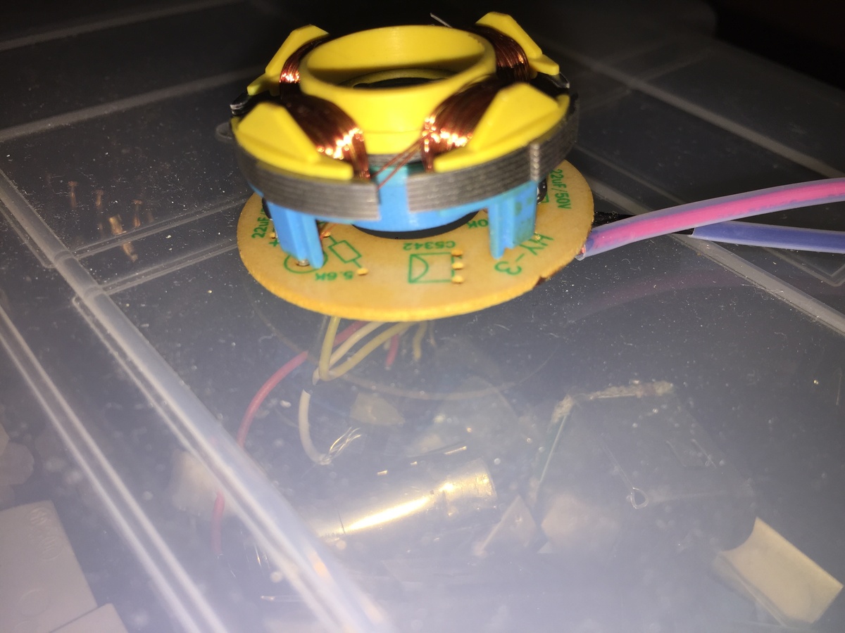

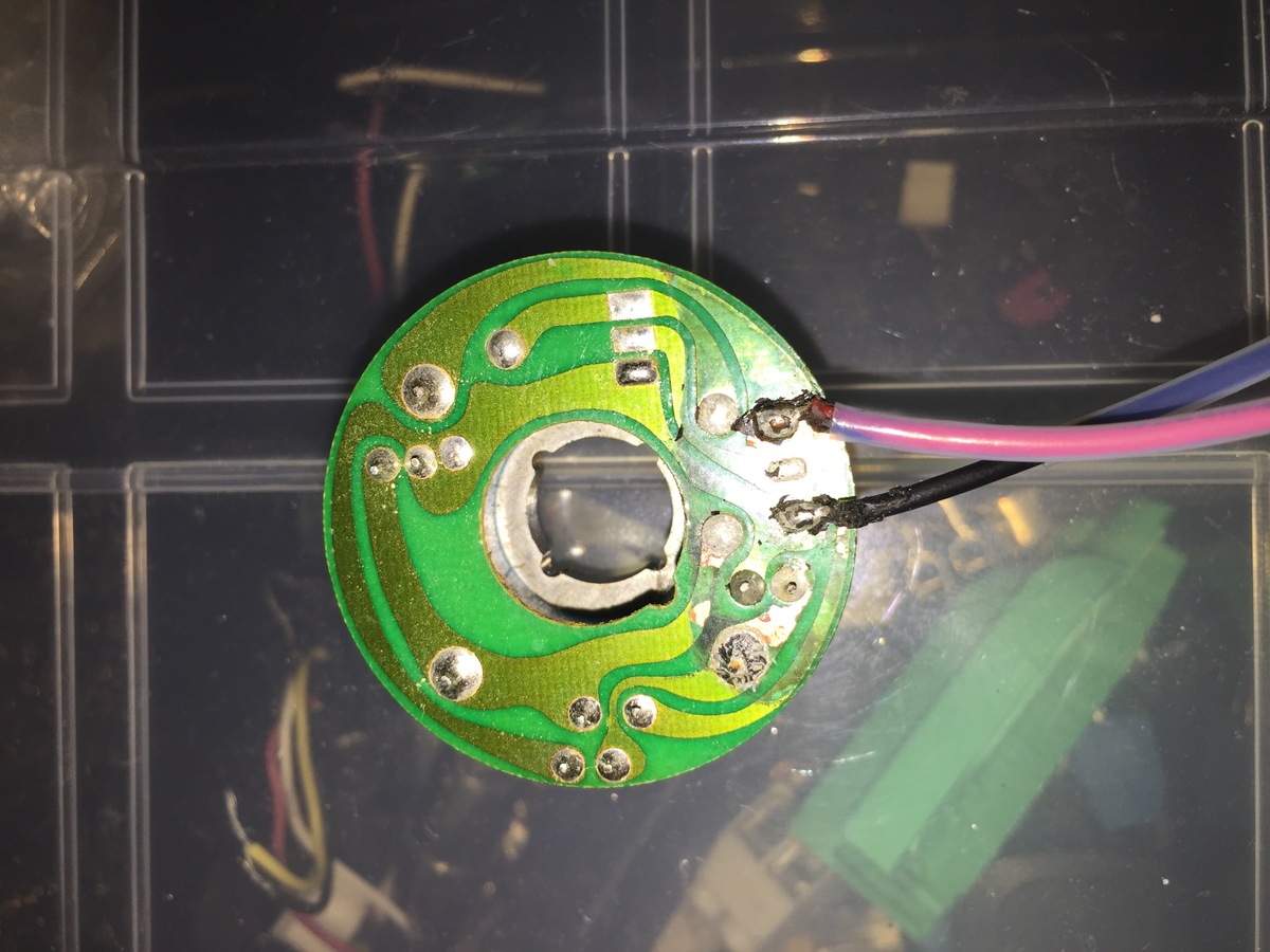

Hi Leute,
hab hier nen Lüfter und auf der Platine sind drei Lötpunkte neben
einander, aber nur die äußeren sind belegt, kann man sicher davon
ausgehen, dass der dritte die Drehzahl-Überwachung ist? Anbei ein Foto
davon, da war son Schutzzeugs drauf, deswegen so schmutzig.
MfG, Willi

Hab mir das Ganze mal genauer angesehen und festgestellt, dass der
mittlere Pin garnicht verbunden ist, da fehlen noch ein Trandistor,
C5342 und ein 5,6k Widerstand, aber auch mit dem Wissen kann mand wohl
nicht sicher sagen, oder?
Gast #4783154
Laut Datenblatt ist es ein NPN-Transistor und schaltet Gnd auf den
besagten Pin, Base wird über den 5,6k Widerstand von einer Wicklung der
Spule gesteuert. Hab überlegt das eben mal zu erweitern und es mit nem
547 zu probieren, aber so wichtig ist das jetzt nu auch nicht, soll eh
die Festplatten im PC belüften, weit weg von Temperatur-Sensoren. War
nur der Wissensdurst :)))
Danke

Achso, zum Originalbeitrag, wie der TE richtig erkannt hat fehlt nur ein
Widerstand und ein Transistor (es sollte jeder beliebige
Kleinsignaltransistor mit passendem Pinout funktionieren) um das
Tachosignal zu erzeugen.
