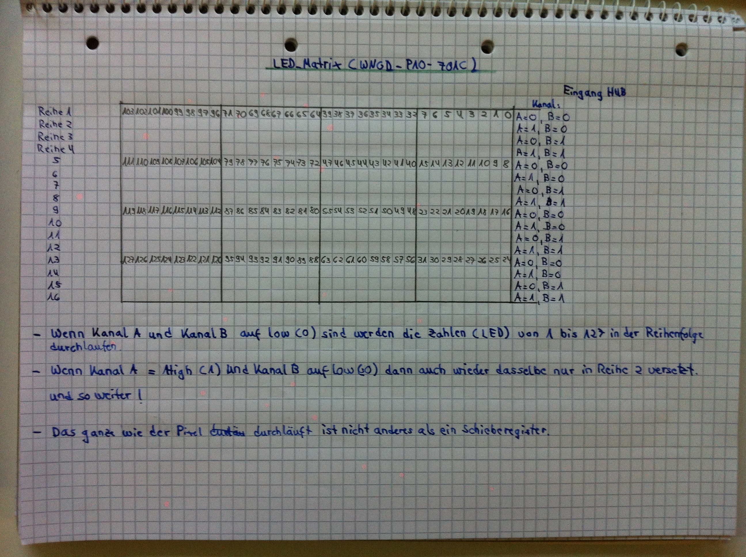

ich bin grade in der Praxisphase und komme immernoch nicht weiter mit
meinem
Projekt.
Deswegen brauche ich unbedingt Hilfe. ) Programmiere grad in C mit der
32x16 LED_ Matrix(aus China, ist nicht arduino)
Als Prozessor benutze ich den ATMEGA32 auf einer extra Platine und
steuer damit das Modul an.
Dieser untenaufgeführte Code ist mein Beispielprogramm wie ich ein Pixel
durch das ganze Modul als eine Art Lauflicht darstelle.
Schaffe es derzeit mit dem Code nur so wie auf dem Bild die
dargestellten Zahlen sind zu durchlaufen, so funktioniert auch die
Matrix und so ist Sie aufgebaut.
Wie kann ich nun den Pixel erst komplett durch die Reihen schieben??
Also(Die Zahlen 0 bis 7, dann 32 bis 39, dann 64 bis 71, dann 96 bis
103) und dann so weiter???
Iwie mit Schleifen oder evtl Funktionen?

Gast #4784045
Philipp K.,
da frage ich mich, wie will man ein Programm richtig schreiben, wenn man
keinen Schaltplan und keine Ahnung von dem "Wie" hat.
Insgesamt gesehen ist das Programmdesign nicht nach den aktuellen Wissen
der prog. Gesellschaft ausgerichtet.
Mal einfach skizziert:
* Bildausgabe über einen Timer Interrupt mit ausreichend hoher
Wiederholfrequenz.
Tip: Ich sehe, real mit meinen Augen/ Gehirn, noch <100 Hz als flackern
an.
* 2 Frampuffer für das darzustellende "Bild"
# über einen Frampuffer wird das aktuelle Bild im Hintergrund
dargestellt
# in den weiteren Frampuffer schreibt/ erstellt das Hauptprogramm ein
neues "Bild". Anschließend wird der Frampuffer für den
Hintergrundprozess umgeschaltet und wir sehen das "neue" Bild in der
Ausgabe.

Gast #4784070
Philipp K.,
sei so nett und erstelle einen kompletten Schaltplan und poste ihn hier.
Falls Die ein Schaltplan und Platinen Zeichenprogramm fehlt, dann schaue
bitte mal hier:
https://www.expresspcb.com/
Du hast in den Programmbeispiel schon einige Defines angelegt, aber
arbeitest damit nicht.
#define CLK_DDR DDRB
#define CLK_PORT PORTB
#define CLK_NUMBER PB4
Daraus kann man weitere Macros oder Funktionen, wie diese hier,
ableiten:
#define CLK_DELAY 1 // 1ms
void clk_toggle(void) {
CLK_PORT |= (1<< CLK_NUMBER);
_delay_ms(CLK_DELAY);
CLK_PORT &= ~(1<< CLK_NUMBER);
#define LATCH_DDR DDRB
#define LATCH_PORT PORTB
#define LATCH_NUMBER PB3
#define LATCH_OFF() LATCH_PORT &= ~(1<<LATCH_NUMBER)
#define LATCH_ON()  LATCH_PORT |= (1<<LATCH_NUMBER)
Durch diese "Zwischenschicht" wird ein Programm erst "lesbar" und
selbsterklärend. Das ist sehr wichtig, für andere Leser und um es auch
weiter Pflegen zu können.
Es gibt auch noch weitere Möglichkeiten, aber ich denke, wenn Du eine
Idee und die bessere Lesbarkeit eines Programms erkennst, wirst Du einen
Schritt weiter kommen.

#4784253
Das wird wohl sowas ähnliches wie das hier sein:
http://www.ebay.de/itm/371243010614?_trksid=p2055119.m1438.l2649&ssPageName=STRK%3AMEBIDX%3AIT
ABCD zur Zeilenauswahl. Da er "REDDATA" definiert hat gibt es vielleicht
dann auch Grün, wie im Angebot, oder seins ist tatsächlich ein bisschen
anders (im Angebot sind auch keine Level Shifter ICs).
Das Problem ist, dass der TS offensichtlich weder von der Ansteuerung
noch von C-Programierung viel Ahnung hat (Ist auch schon sein zweiter
Thread zum Thema hier.) Ich wüßte daher nicht wo man anfangen sollte um
zu helfen... :-(

#4784733
Dein Problem ist das du einen Pixel setzt und dann gleich den latch
betätigst. Der Code ist grausam mit den Delay etc.  Der Tip C zu lernen
ist nicht ganz verkehrt dann die Aufgabe ist schon etwas anspruchsvoll.
So schiebst du immer das selbe rein.
1. Zeilennummer wählen
2. Daten anlegen
3. Clock erzeugen
4. Daten anlegen
5. Clock erzeugen
usw.
2. Daten anlegen
3. Clock erzeugen
4. Daten anlegen
5. Clock erzeugen
usw.
latch !
damit werden die Daten aus den Registern in die Output Register
geschobenen und wenn OE aktiv ist werden diese aktiv. OE arbeitet bei
vielen invers und kann dazu benutzt werden das ganze Panel auch zu
dimmen
Um einzelne LEDs zu dimmen braucht man BCM und da ist beim AVR einiges
an wissen gefragt um das zu realisieren.
http://www.batsocks.co.uk/readme/art_bcm_1.htm
