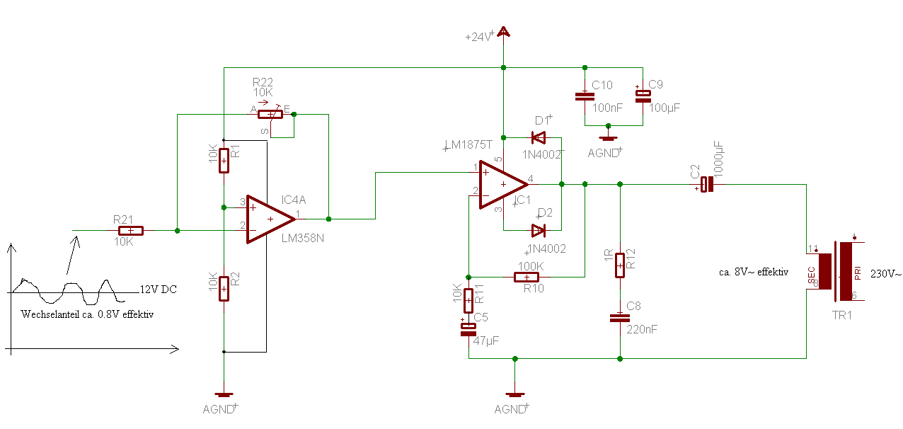

ich hätte eine Frage zu meiner Verstärkerschaltung im Anhang.
Könnte die Schaltung so funktionieren oder wird es Probleme geben?
Als Info:
Es sollen Sinussignale (50Hz) kleiner Amplitude mittels OPV und
Audioverstärker verstärkt werden und einen Trafo speisen, der das
Sinussignal auf ca. 230V hochtransformiert. Die Last auf 230V-Seite ist
hochohmig.
Die gesamte Schaltung wird mit 24V Gleichspannung versorgt. Am Eingang
hat die Sinusspannung somit einen Gleichspannungsoffset von 12V
(Ub/2).
Mich interessiert vor allem der Teil bis zum Audioverstärkereingang.
Fehlen bis dort noch irgendwelche Koppelkondensatoren am OPV oder
Audioverstärker damit der Gleichspannungsoffset nicht mitverstärkt
wird?

Danke,
ja Pin3 des LM1875 muss natürlich an Masse.
Mit Eingang meinst du wohl vor R21 ?
Oder meinst du an den Eingang des LM1875 ?
Sind 100nF bei 50Hz nicht zu wenig ?
Oder wird bei Vergrößerung des Kondensators das 50Hz Signal dann
zunehmend gedämpft?
Sorry, ich hab bei manchen Dingen echt noch Verständnisprobleme.

@Marco S
Das mit V <= 1 ist richtig.
Mit einem Poti verschiebe ich doch das gesamte Signal, also auch den
Offset. Dann kann das mit dem LM1875 so doch nicht mehr
funktionieren!?
Ich müsste dann einen Koppelkondensator vor den LM1875 setzen und
danach mit einem Spannungsteiler wieder den 12V Offset wieder
herstellen. Den 12V-Offset brauche ich doch auf jeden Fall am LM1875,
da ich sonst die Amplitude verzerre.
