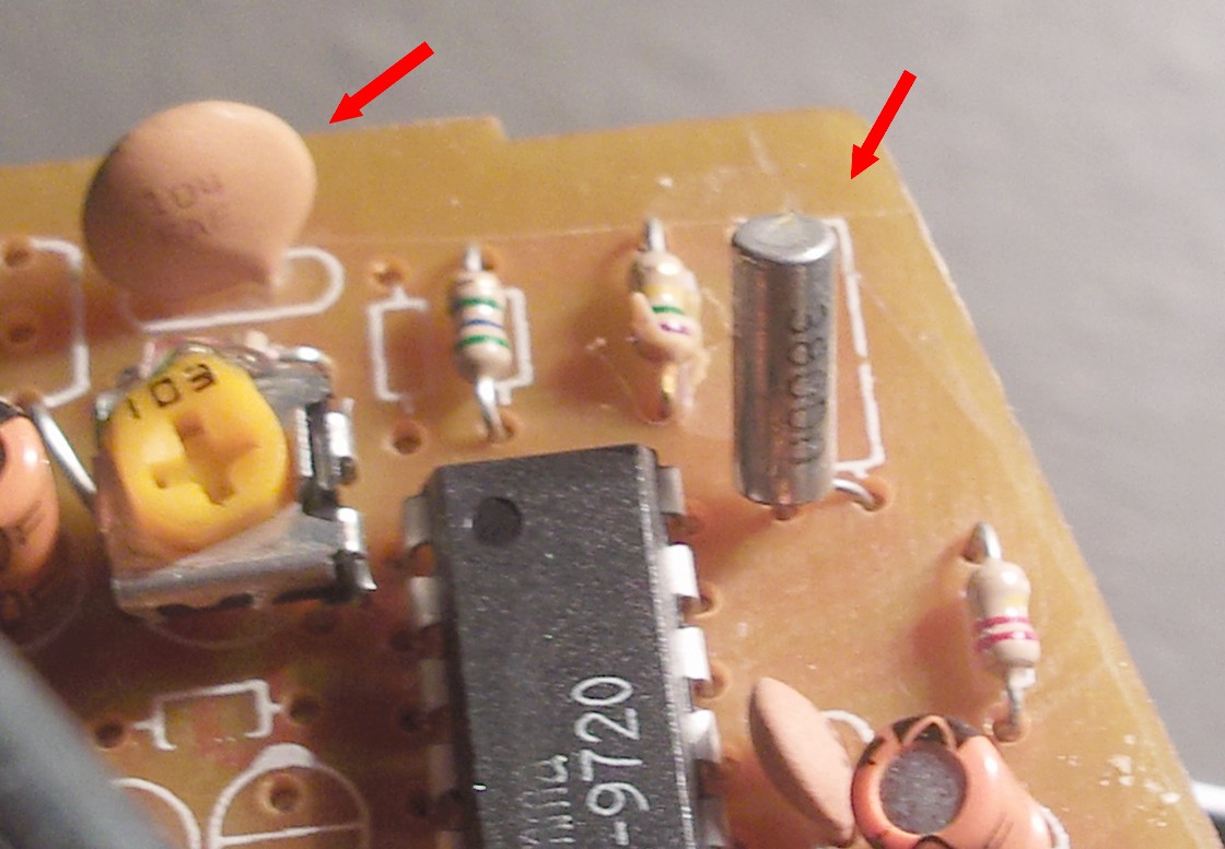

Kann mir jemand sagen was das für Bauteile sind?
von MaWin (Gast)
100nF Keramikkondensator und 38kHz Quartz
von Jannyboy (Gast)
Links ein 100nF Kerko und rechts ein 38 kHz Quarz.
von Hubert G. (hubertg)
Kondensator 104 ist 100n
Quarz mit 38kHz ? Wie und wo angeschaltet?

von Stefan (Gast)
Heisst das wirklich 104? Das war auch mein erster Gedanke aber ein
Scheibenkondensator mit 100nF kommt mir seltsam vor.
Vielleicht auch "1 D" oder so für 1nF oder "10y" für 10nF. 100nF ist mir
in dieser Bauform jedenfalls noch nicht untergekommen.

von Thomas G. (Firma: Frickelhauptquartier) (taximan)
Doch, doch. In der Vor-SMD-Zeit (was ein Gebilde) wurden Bauteile
wirklich so bezeichnet. Der Aufbau hatte den Vorteil, dass beim
schlachten auch noch was für die Bastelkiste übrig blieb.
von Mani W. (e-doc)
Die sind öfter vorgekommen, vor allem in älteren Geräten...
von HF (Gast)
Genauer gesagt, dort steht drauf 104 EAE
von anmerkender (Gast)
HF schrieb:
> 104nF oder 100 ?
104 in pF = 100000 pF = 100 nF

von HF (Gast)
471
 473
 101
 102
sind auch drauf, wie rechnet man die bitte um?
von Christophe J. (chj)
47*10^1 pF = 470 pF
47*10^3 pF =  47 nF
10*10^1 pF = 100 pF
10*10^2 pF =   1 nF
von Dieter W. (dds5)
HF schrieb:
> ... wie rechnet man die bitte um?
Genau wie bei Widerständen, nur dass die mit Farbringen markiert sind.
471 = gelb violett braun usw.
Der Wert ist dann in Picofarad.
Für die Toleranz gibt es oft noch einen Großbuchstaben.
von HF (Gast)
Christophe J. schrieb:
> 47*10^1 pF = 470 pF
> 47*10^3 pF =  47 nF
> 10*10^1 pF = 100 pF
> 10*10^2 pF =   1 nF
102 dann 1 nF ?
von BerndB (Gast)
Ja
von HF (Gast)
Ok. vielen dank

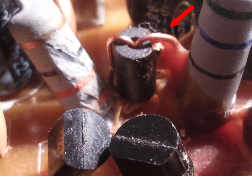

Ich nehme an das ist eine Spule. Weiß jemand wie man die Werte ermittlen
könnte? Wenn ich richtig liege..
Sieht nach Ferritperle mit zwei Windungen aus. Wirst du nicht messen
können, außer du hast ein Messgerät das <nH messen kann.

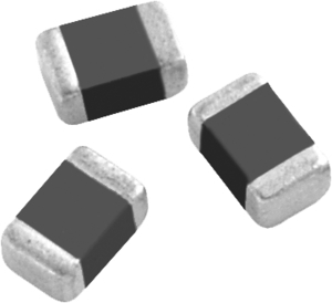

Soll getauscht werden gegen ein 0805 SMD Ferrit
von Jobst M. (jobstens-de)
Äh, welchen Vorteil soll das haben?
Was macht die Ferritperle?
Welche Eigenschaften hat sie?
Warum soll sie getauscht werden?
Sie ist bestimmt nicht kaputt.

von HF (Gast)
Jobst M. schrieb:
> Gruß
> Jobst
Vorteil ist wenn alles  in smd dann viel mehr Platz für einen Squelch.
Mit einem Ferrit kann man  hochfrequente Störungen "dämpfen". Die
Platine stammt von einem qualitativ hochwertigen Funkkopfhörer.
DC Widerstand, die Strombelastbarkeit, die Durchlassfrequenz
und Sperrfrequenz sind wichtig.

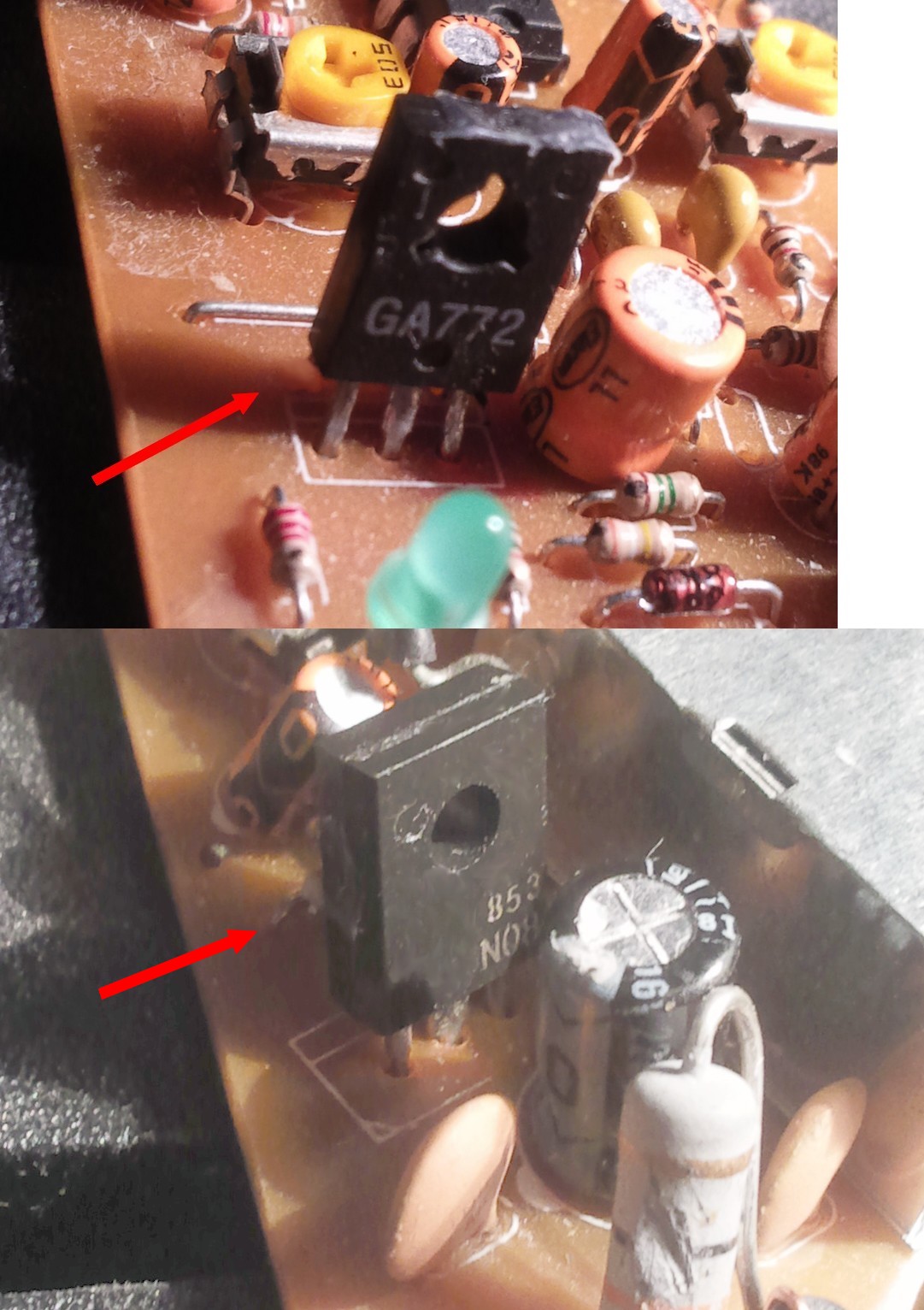

von Hf (Gast)
Weiß jemand welche Bauteile das sind?
