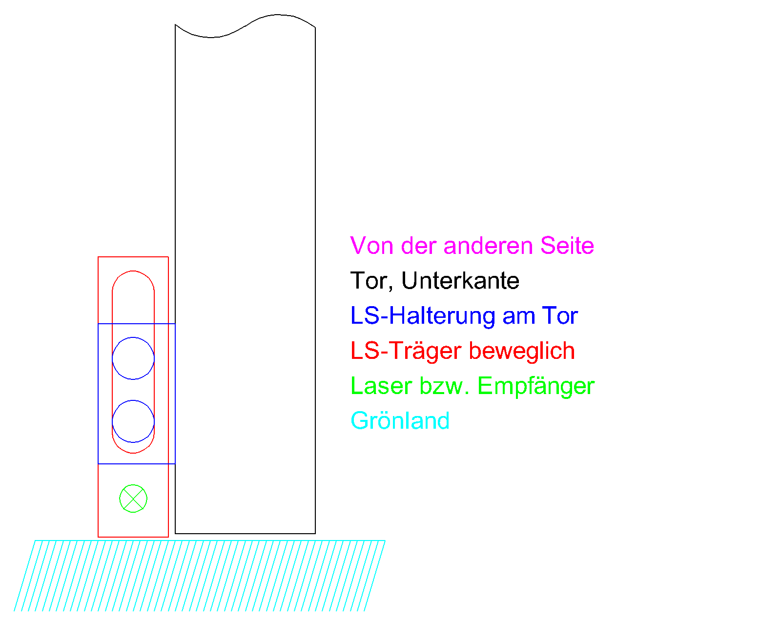

Wie verhindert man am besten Schäden durch ein elektrisches Garagentor?
Im Grund muss sichergestellt sein, das im Laufweg des Tores kein
Hinternis ist.
Ich kenne die Stromstärkenbegrenzung, aber wenn dabei das Tor auf die
Motorhaube kommt ist trotzdem ne Delle drin.
#4784741
Einfach eine helle Schranke, die kurz vor (und unterhalb) der Unterkante
des Tores montiert ist.
Die Befestigung erfolgt am Rand, ganz links und auf der anderen Seite
des Tores.
Bei der Befestigung ist nur darauf zu achten, da die Konstruktion etwas
übersteht, dass sie sich in passenden Langlöchern nach oben schieben
kann, da sie während der Hängepartie leicht übersteht und das Tor
richtig schließen kann.
Bei richtiger Dimensionierung kommt es noch nicht mal zu einer
Unterbrechung, wenn das Tor den Boden erreicht.
Fräulein Schwerkraft und die Langlöcher sorgen dafür, dass sich der
Lichtstrahl so lange am Boden Befindet, bis das Tor etwas abgehoben hat.
In der Praxis sollte es möglich sein, auf diese Weise, eine
Lichtschranke im Bereich von 1 cm unterhalb des Tores zu etablieren und
dabei nur weniger als 1 cm "vor" (innen) dem Tor rumzuhängen.
An die Grobmotoriker: Vielleicht helfen auch zwei Federn bei der
Tieferpositionierung.
Oder so...
Natürlich kann auch ein Luftschlauch an der Unterkante und eine
Drucküberwachung, dieses erreichen.

#4784827
@knollo
Nett, dass Du dieses wichtige Detail erst jetzt verrätst;-)
Geht ja sonst keinen was an...
Habe 'ne Skizze für ein "normales" Tor angehängt.
Wenn Du die Konstruktion (LS) pendelnd anhängst, sollte es auch gehen.
Ansonsten ein Tipp für Leute mit Toren, die senkrecht auftreffen.
