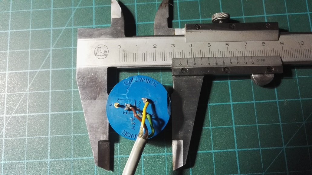

Hallo Experten,
kurz zur Problematik: Ich besitze eine selbstfahrende Kehrmaschine in
der schon viel elektronisch gesteuert wird. So auch das Fahren.
Leider hat der Vorgänger es nicht so genau mit der Pflege genommen,
sodass das Potentiometer des Fahrpedal defekt ist (Gehäuseschaden +
abbruch der Welle)
Es sind folgende Daten aufegdruckt:
SFERNICE  156CBA 502 WO3958  5KOhm  0320
leider finde ich kein identisches Potentiometer, ein Händler in der Nähe
hat auch die Hände gehoben.
Nach langem Googeln habe ich gerausgefunden, das SFERNICE in VISHAY
übergegangen ist?
Zumindest habe ich von VISHAY ein Potentiometer gefunden mit 5kOhm,
leider weiß ich nicht welche Nennleistung und Abweichungstoleranz ich
benötige. :-(
Ich hoffe ihr könnt mir weiter helfen, da ich langsam am verzweifeln
bin.
Vielen Dank im vorraus.
p.s. Ich habe einen Anschluss mit drei Kabel.

Das wichtigste ist zuerst, dass die Mechanik passt.
Leistung und Toleranz ist wahrscheinlich unwichtig. Denn das Poti ist
vermutlich an Vcc und GND angeschlossen, und der Schleifer geht zur
Elektronik, die diese Spannung misst. Dann tut es jedes 5K-Poti.
Du kannst ja mal mit einem (billigen) Poti testen. Es darf auch ein
Trimmer sein. Außer dem Poti kann eigentlich nichts kaputt gehen.
Wie groß ist denn das Poti? Wenn es klein ist, hat es nur wenig
Leistung. Mach mal ein Bild.

Das Ding ist doch etwas größer, als ich dachte. Aber vielleicht ist es
das nur wegen der Robustheit der Mechanik.
Was Du noch machen könntest:
- Spannungen an Poti messen
- damit Leistung abschätzen
- dann (wie schon gesagt) mit einem billigen Poti testen: Geht es?
Bleibt das Poti kühl?
Gruß Dietrich
Gast #4785599
Das Poti hat 4 Anschlüsse. Der 4. könnte ein zusätzlicher Brems oder
Vollgaskontakt sein.
Sind alle 4 angeschlossen, oder nur 3 davon?
Da es eine elektronsiche Steuerung ist sollte die Spannung klein genug
sein, daß da jeder 1/4W Poti von der Leistung passt.
Das Problem ist nur die stabile Mechanik.
So wie das Poti aussieht, war nicht mangelnde Pflege sondern brachiale
Gewalt der Verursacher des Schadens.

Das Poti ist das richtige, leider finde ich keinen Anbieter der dieses
Poti im Sortiment hat.
Hat jemand einen Tipp, sollte ich es über einen Händler versuchen, falls
ja bei was für einen (Autozubehör, Landmaschinen...)?
MFG

Dieses Potentiometiometer würde ich eher unter Winkelsensor als unter
einem Bauteil aus dem Automotive Sektor verorten. Es gibt unter den
Winkelsensoren standardisierte Baugrößen, die von verschiedenen
Herstellern erhältlich sind. Vishay / Sfernice ist nur einer davon,
andere Quellen z.B.:
http://www.pewatron.com
https://www.megatron.de
www.novotechnik.de
http://de.beisensors.com
etc. pp.
Ist es ein Leitplastik- oder Drahtpotentiometer? Mit Anschlag, ja/nein?
Drehwinkel?
Nimm die Maße, und suche bei Winkelsensorlieferanten danach.
