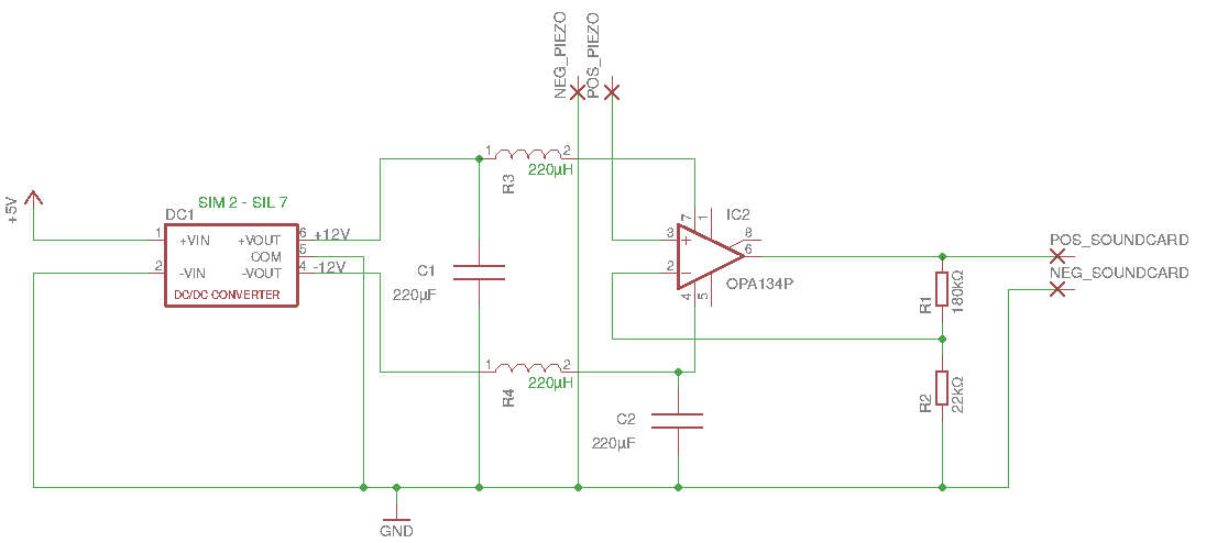

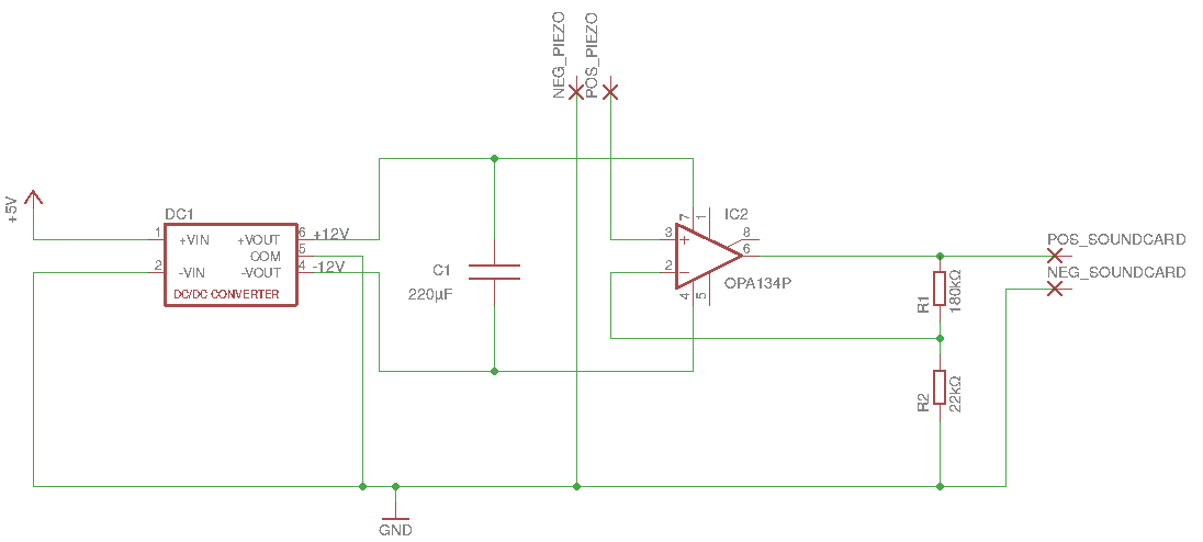

ich sitze gerade an der Entwicklung einer Schaltung mit der ich ein
Signal von einem piezokeramischen Element
(https://www.conrad.de/de/piezokeramisches-element-epz-serie-4400-hz-inhalt-1-st-710397.html)
mithilfe einer externen Soundkarte aufnehme
(https://www.thomann.de/de/behringer_ucontrol_uca_202.htm). Die maximale
Signalstärke die der Piezo derzeit aufnimmt liegt bei 10 mV.
Ich wollte das Signal deswegen etwas verstärken (ca. 10fach), um auch
kleinere Amplituden gut aufzeichnen zu können. Ich habe deswegen die
angehängte Schaltung gelötet. Die Ausgänge zum Piezo und zur Soundkarte
sind Klinkenkabel. Die 5V Stromversorgung erfolgt mithilfe eines Pi's,
der auch die gemeinsame Masse liefert.
Beim Testen der Schaltung auf dem Schreibtisch läuft soweit auch alles
gut (Messungen von über 3 Stunden Gesamtdauer). Wenn das ganze jedoch in
einem anderen Raum anbringe, kommt es unregelmäßig zu Ausfällen des
Systems. Das äußert sich wie im angehängten .wav File.
Die Ausfälle passieren ohne aktiven Auslöser. Ich habe jetzt
herausgefunden, dass der Fehler auch auftritt, wenn der Piezo (bzw. der
Klinkenstecker der zum Piezo führt) von der Schaltung getrennt wird.
Meine Annahme war jetzt, dass die irgendetwas mit dem Piezo bzw. den
angelöteten Klinkekabeln nicht stimmt, deswegen habe ich nochmal das
Kabel und den Piezo ausgetauscht, das Problem ist aber geblieben. Jetzt
stellt sich mir die Frage, ob das Signal was der Piezo generiert
vielleicht zu gering ist, um vom OPV verstärkt zu werden ?
Die Stromversorgung des Pi's bleibt stabil, das habe ich getestet. Und
auch der DC/DC Wandler gibt konstant knapp +-12-13V ab.
Können ansonsten externe Störquellen den OPV aus dem Gleichgewicht
bringen und das Signal so zerstören? Oder gibt es noch offensichtliche
Probleme in der Schaltung die ich übersehen habe?
Vielen Dank für eure Hilfe!

Mach da mal lieber von jeder Spannung einen Elko nach Masse anstatt nur
einen über die +/-12V. Die kleinen DC/DCs sind auch ziemlich 'schmutzig'
am Ausgang und deswegen sind auch 2 Drosseln in den
Versorgungsspannungen gar nicht so dumm. Z.B. 220µH - 470µH wäre meine
Wahl und dann eine Elko/Kerko Kombination, mit z.B. 220µF/100nF.

Ich hab das mal in meinem Schaltplan eingefügt. Ich hoffe das ist so
korrekt. Was mir dann noch unklar ist, ist die Elko/Kerko Kombination
die du ansprichst. Wo soll die eingefügt werden? In Reihe mit den Spulen
Matthias S. schrieb:

Ich kann mich nur Matthias anschließen.
Etwas mehr Aufwand mit der Stromversorgung.
Notfalls mit ein paar zusätzlichen, keramischen Kondensatoren und zwei,
in Reihe geschalteten, Induktivitäten.
Ich hoffe der Wandler darf auch mit 220µF belastet werden.

Da Problem liegt möglicherweise an anderer Stelle.
Im dargestellten Schaltplan fehlt mir ein DC-Pfad zu GND.
Ein Piezosensor ist im Wesentlichen ein Kondensator. Daher kann der
Pegel am -E des OPAs keinen definierten Wert einnehmen und fängt sich
vermutlich irgendwas ein.
Lege mal einen 1MΩ-Widerstand von Pin 3 auf GND.
Problem ist hier nur, dass einerseits 1MΩ schon recht hoch ist für den
OPA, andererseits fast zu niedrig für den Piezo und verursacht dadurch
ein Hochpassverhalten der Schaltung.
Letzteres kann man durch einen parallel zum Piezo liegenden weiteren C
(Größenordnung 10nF, je nach Piezo) verringern, verliert aber dadurch
Pegel.

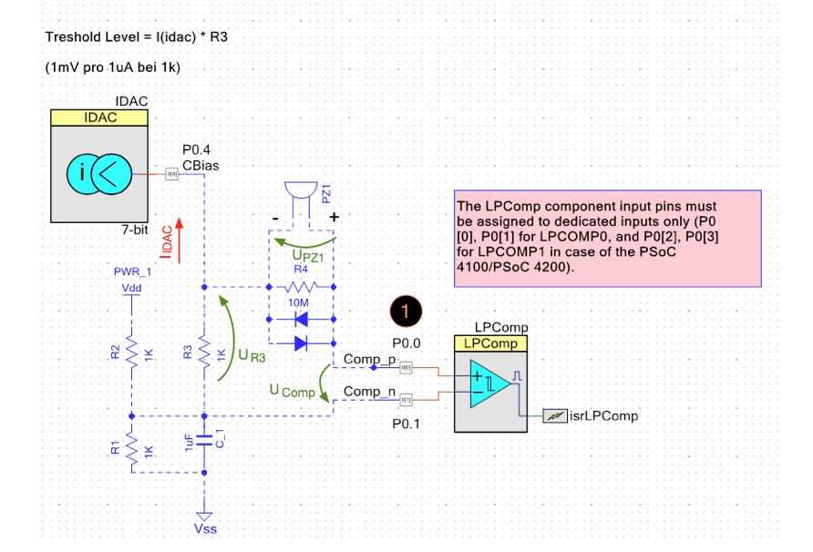

Genauso ist es. Ich benutze 10MOhm parallel. Die Begrenzung mit den
Dioden ist auch recht sinnvoll, da die Piezodinger recht hohe Spannungen
erzeugen können, wenn sie berührt/erschüttert werden.
In meinem Fall triggere ich zwar die abgegebene Spannung, aber bei
analoger Erfassung sollte sinngemäß das Gleiche gelten.
Die verstaerkungsbestimmenden Widerstaende scheinen mir 10 mal zu gross.
Hat aber nur Einfluss auf das Rauschen.
Allenfalls waere das Layout, resp der Aufbau anzuschauen. Mit welchen
Kabeln wird das Signal transportiert. Koax waere schlecht, da zu
kapazitiv. Koax wuerde das Signal abschwaechen. Der Sensor sollte
eigentlich moeglichst kurz angeschlossen werden, da er sehr hochohmig
ist. Von welcher Frequenz reden wir ? Allenfall waere ein 100pF ueber
dem +Eingang..GND sinnvoll. Und der 10Meg auf der Seite des Piezos, dass
sich der Piezo nicht aufladen kann.
danke für die ganzen Rückmeldungen. Ich habe als ersten Versuch mal
folgendes probiert.
> Pegel.
Dadurch ist jetzt bei einer Stunde Testlauf keine weitere Störung
aufgetreten und auch ein Entfernen des Piezos führt nicht mehr zu diesem
Fehler. Ist ja auch irgendwie klar, wenn man es sich mal vor Augen
führt. Ich werde die anderen Vorschläge die gegeben wurden nach und nach
einbauen, um den SNR und die Robustheit der Schaltung zu verbessern.
Vielen Dank für die konstruktive Hilfe!
