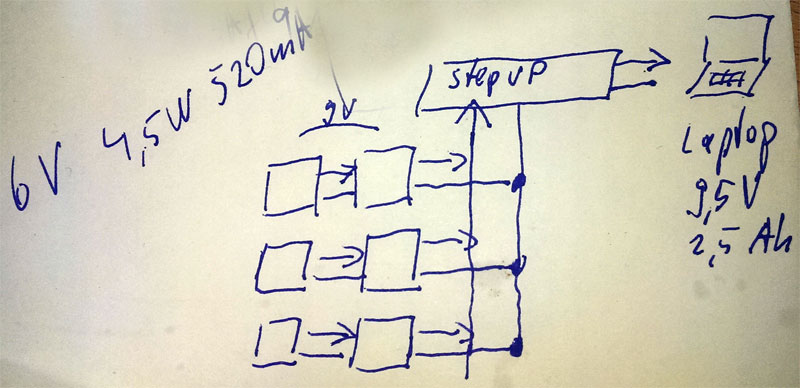

Hallo @all,
ich möchte meinen eeePC Solarladen.
Auf dem Orginal-Netzteil stehen die Leistungsdaten 9V/2,5A.
Nun habe ich 6 Solarzellen (6V 4,5W 520mA), ein paar Dioden (Schottky
Barrier Diode SB560 5A 60V) und ein Pullup-Modul (DC-DC Step Up Power
Apply 3V-32V to 5V-35V XL6009 400KHz 4A Max) in meiner Bastelkiste.
Ich habe mir eine Skizze gemacht, wie ich das verdrahten würde, könnte
mir bitte noch jemand einen nützlichen Kommentar beisteuern, ob das so
funktionierten dürfte, oder ob es mir um die Ohren fliegt?
Hinweis: Die Pfeile sind als Litzen mit Diode zu verstehen (Boxenkabel
2,5mm).
Bin für jeden Tip dankbar.
Rene´
Gast #4785622
Kein MPPT, der Step-Up zieht die Solarmodule bis auf wenige Volt runter,
dir geht Wirkungsgrad verloren.
Step Up MPPT Regler gibts imho nicht fertig, ich hab mir einen mal
selbst gebaut.
Sinnvoller ist allerdings, so viele Zellen in Reihe zu schalten bis man
nen Step-Down MPPT Regler nehmen kann.
Ladeschaltung für den Laptop? Vorhanden?
OP #4785651
Hmm. Ich habe auch ein Step-Down Modul 4A, und kann die Module natürlich
in Serie schalten.
Ich möchte die normale Ladebuchse des Laptops nehmen, also ist die
Ladeschaltung selbst nicht mein Problem.
Gast #4785722
Was ist das für ne Ladebuchse? Bei meinem Thinkpad ist da im Stecker
noch ein Widerstand, der dem Laptop sagt welches Ladegerät (60W oder
90W) angeschlossen ist.
Normales Step-Down Modul reicht nicht, brauchst MPPT.
#4785804
Du brauchst also 22,5 Watt
und hast 6 x 0.52 = 3,15 Watt * 6 = 18,72 Watt.
Fällt dir daran was auf ?
Zumal Solarzellen nur im Hochsommer in der Wüste ihre versprochene
Leistung bringen, hier kommt eher 1/10 dessen bei raus.
Die 4,5 Watt auf den Solarzellen waren wohl auch gelogen, denn 4,5 Watt
können bei 6V (womöglich noch Leerlaufspannung statt Nennspannung) und
520mA (womöglich noch Kurzschlussstrom statt Nennstrom) nicht
rauskommen.
Und dann kosten die Dioden auch noch 12% Verlust, und ein Schaltregler
auch nochmal so viel. Über die Notwendigkeit eines solartauglichen
Schaltreglers wurde auch schon geschrieben.
Bei 60 solcher Soalrzellen könntest du noch mal drüber nachdenken, ob
das doch was wird.
Gast #4785895
2x seriell, das Ganze 3x parallel. Macht 12V/1,5A.
Wenn die Schutzschaltung in deinem Laptop sitzt und nicht im Netzteil,
würde eine Spannungsbegrenzung auf ca. 10,5V ausreichen für den Fall,
dass die Ladung zuende ist und die Leerlaufspannung der Module am
Eingang anliegt. Während des Ladens zieht der Akku die Solarspannung auf
sein Spannungsniveau. Da brauchts keinen Step down.
Gast #4785898
Rene M. schrieb:
> ob das so funktionierten dürfte
Geh in den Solarladen Sonne kaufen, damit Du jetzt die Werte lt.
Datenblatt bei optimalem Winkel und voller Sonne überhaupt erreichst!
Nimm eine Zelle und miss die aktuellen Werte! Dann überlege.
Gast #4785913
Bin gespannt was son Smart-Akku dazu sagt.
