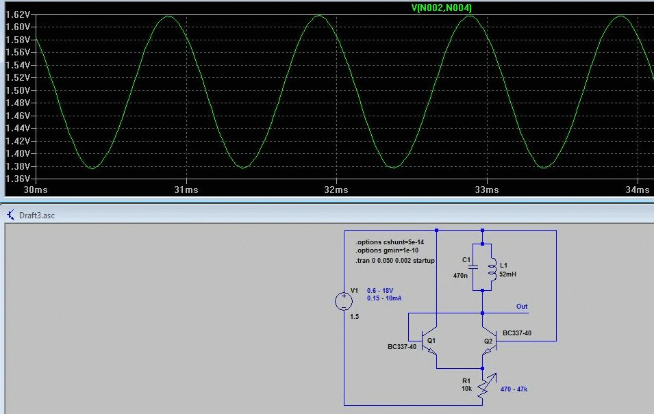

Weiß jemand wie dieser Generatortyp heißt?
Läuft erstaunlich stabil von 0.6V bis ....V, man muß nur R1 anpassen.
Strom je nach Konfiguration bzw. Einstellung von ca. 150µA -> einige mA.
Hab Frequenzen von ca. 3Hz (kleiner Netztrafo als Spule) bis zu 24MHz
damit erzeugt. Bei 24MHz war nur noch eine Meßstrippe (ca. 30cm lang) an
Stelle des Schwingkreises. Mit ein wenig rumspielen an Spannung und
Poti_R1 schwang er bei 24 MHz.

Danke für eure Hinweise.
Der sog. Peltz-Oszillator trifft es genau.
Ist der P.O. bei dieser minimalistischen Ausführung als kombinierte
Kollektor- und Basisschaltung eigentlich noch von einem
Differenzverstärker zu sprechen, oder ist das ein eigenständiger Typus?
Mit einem Diff.-V. auf Basis des Stromspiegels hat er ja nicht mehr viel
gemeinsam.
Jedenfalls ist mir bei den praktischen Untersuchungen aufgefallen wie
robust der Peltz trotz seiner Einfachheit schwingt, auch was die
intrinsische Amplitudenstabilität anbelangt. Ich hatte je eine Diode in
die Basisleitungen eingefügt, um eine deutlich höhere Ausgangsamplitude
zu erzielen.
Es ist oft Geschmackssache, wie man etwas auffast aber:
ein Differenzverstärker ist eine Kombination aus Kollektor- und
Basisschaltung. ;)
> zu erzielen.
Die Jungs von Analog benutzen ja dafür den Widerstand in der
Basisleitung. Bei einer Diode hätte ich wieder Angst vor Verzerrungen.
Ist auf jeden Fall ein schöner Fund - ich überlege gerade, ob man damit
nicht den klassischen Grid-Dipper wieder aufleben lassen könnte, weil
sie so schön über weite Frequenzbereiche läuft.
Wenn du die Schaltung in Hardware aufgebaut hast, könntest du mal die
Spannung über R1 messen und dabei mit einem Schwingkreis, der an den
vorhandenen lose angekoppelt ist, dem Peltz Energie entziehen und dabei
schauen, ob sich die Spannung über R1 ändert.

Arno H. schrieb:
> Sieht nach Peltz aus:
> https://wiki.analog.com/university/courses/electronics/comms-lab-peltz-osc
So wie er hier gezeichnet ist, sieht man deutlich die Verwandschaft zum
Colpitts-Oszillator in Basisschaltung. Q2 besorgt die Rückkopplung vom
Ausgang der Basisschaltung (Kollektor von Q1) zum Eingang (Emitter von
Q1). Beim herkömmlichen Colpitts-Oszillator sitzt dort ein simpler
Kondensator.
Die Verwendung eines Emitterfolgers verringert die Belastung des
Schwingkreises (höhere Güte, besseres Anschwingen). Und die Arbeits-
punkteinstellung wird so auch sehr einfach.
Als Nachteil kann man die verhältnismäßig geringe Amplitude ansehen.

Genau diese Grundschaltung hatte Motorola in einem Chip verbaut, dessen
Bezeichung ich vergessen habe.
Ich habe diese schwingfreudige Schaltung auch schon aufgebaut. Der Sinus
wird besser (klirrärmer), wenn man einen Widerstand um 20 Ohm vor den
rechten Emitter schaltet. Die niederohmige Basisschaltung belastet sonst
zu sehr. Der Wert hängt von den Transistoren ab, empirisch ermitteln.
Siehe Tietze-Schenk (den alten) bei "Basisschaltung".
Die Amplitude liegt bei etwa 0,5 V, ohne Widerstand auch nicht viel
höher, aber mehr verzerrt.
Gruß   -   Werner

Hinweis für Matthias S. : Dieser Oszillator wird bei B.Kainka als Dipper
vorgestellt und ich habe ihn auch seit Jahren um Schwingkreise grob zu
testen , einen Frequenzmesser / Zähler angeschlossen. Eine 1,5 V
Batterie reicht für viele Jahre . Gruß M.
